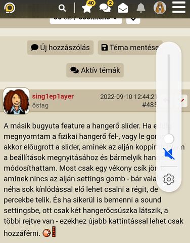

sing1ep1ayer #487 üzenetére
Igen, és akkor megnyitja a "Hangok és rezgés" menüpontot a Beállításokban.
Ja, fontos! Először csak egy rövidet nyomj a hangerő fel vagy le gombon! Csak akkor jön elő, ha hosszan nyomod, akkor elkezd hangosítani vagy hallkítani, és akkor csak az általad említett vékony csík jön elő.
De ha röviden nyomom, akkor nekem mindig élőjön a rendes hangerő sáv meg a gomb.

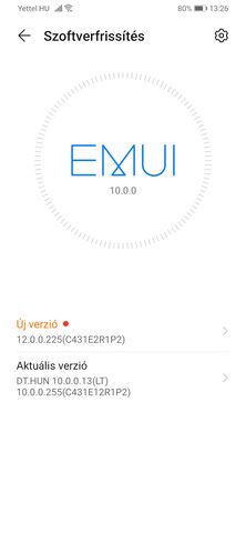

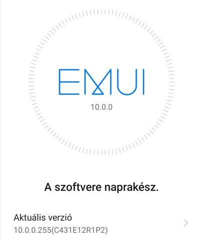

Nekem sem jött. Beraktam Telekomos kártyát 1-2 napra, de nem jött (mert amúgy én ezt a telót SIM nélkül használom csak netezésre itthon, telefonnak P30 van). De majd belerakok egy Yettelest, azt hosszabb ideig is benne tudom hagyni. De engem is érdekelne, hogy van e valami megoldás a frissítésre, ami nem igényel SIM-et?! Esetleg PC-n HiSuite? Azt még nem próbáltam.
Exian
janeszgol #464 üzenetére
Neked már jött is az EMUI 12 erre a telóra? Vagy bárkinek?
Akkor is fog jönni vajon nekem, ha nincs SIM kártya a telefonomban? Ugyanis ezt a készüléket én SIM nélkül használom itthon netezésre, nincs benne SIM kártya. Persze ha nagyon kell, tudok bele rakni, de ha nem muszáj, akkor nem.
