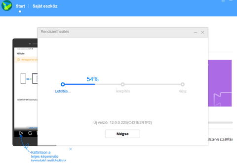

ThaliLacus54
Nekem sem írt infot, csak a telepítés után a telefon névjegyénél láttam, hogy decemberi a frissítés.
holderes
elfelejtette #430 üzenetére
225-s végű decemberi secu up 94 mb települt

holderes
Asszonynak este jött 208-s végű up,108mb.
Az enyémre pc-n a Hisuite se dobta fel.Másnál..? -
