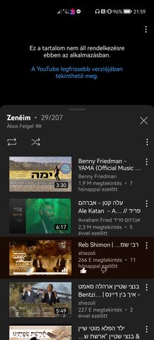

#12062
A petcherbe bemész és kivalasztod a youtubeot, ha nincs normális youtubeod akkor csak töltsd le az apkt, jelenleg a legfrissebb a 18.05.40es verzió amit tud patchelni. Utánna kiválasztod, hogy mit akarsz modolni. A legfontosabb az a microg támogatás, no ads, és a minimised player, uogy menjen a háttérben is.
Ha kell még valami segítség írj nyugodtan -

YT vanced masnal is kuka? Van vmi alternativa?

#12045
nem tudod véletlenül hogy kell előhozni azt a gombot amivel kikuldom tv-re a youtube videót? nálam teljesen eltűnt ebben a vanced-ben és a revanced-ben is. Egyedül a beállítások között látom a "megtekintés tv-n" fülön, de oda mindig belépni tök macera. Meg hiába zárom be a lejátszót, nem enged lejátszani a telón videót csak ha vissza megyek a beállításokba és kikapcsolom a párosítást.

Youtube helyett mit használtok, mert a revanced sajnos pár perc után megáll, és nem tölt, csak teker.. Vagy én rontottam el valamit?

Sajnos nekem mától nem működik a YouTube vanced.. Eddig ez működött.. Milyen alternatíva van helyette, ami ugyan ezt tudja?
Válaszokat előre is köszönöm!
