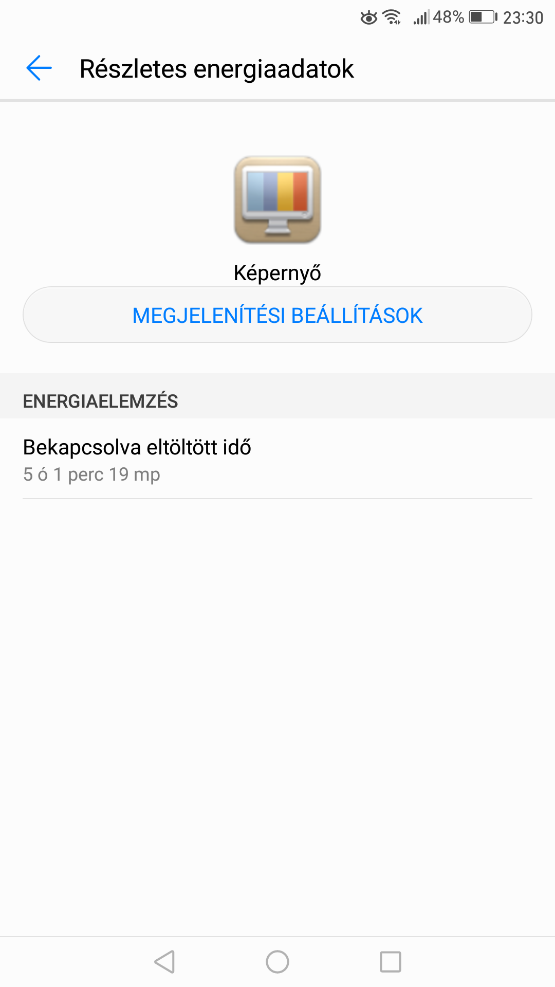

Pedig Nougat-on ez lenne kb. a normális:
Ebben főleg Chrome, kb. 1 óra Waze, FB stb. van.
Hozzá kell tennem, hogy a nap 90%-ában wifin lóg a telefon. Mobilnettel viszont nem lenne ennyi a képernyőidő, az biztos. Hétvégén 2,5 óra autózás alatt (Waze) is csak 75%-ig merült, amit eddig egyik telefonom sem tudott teljesíteni. Az előző LG G4-emnek wifin is 3-3,5 óra volt a képernyőideje... -
