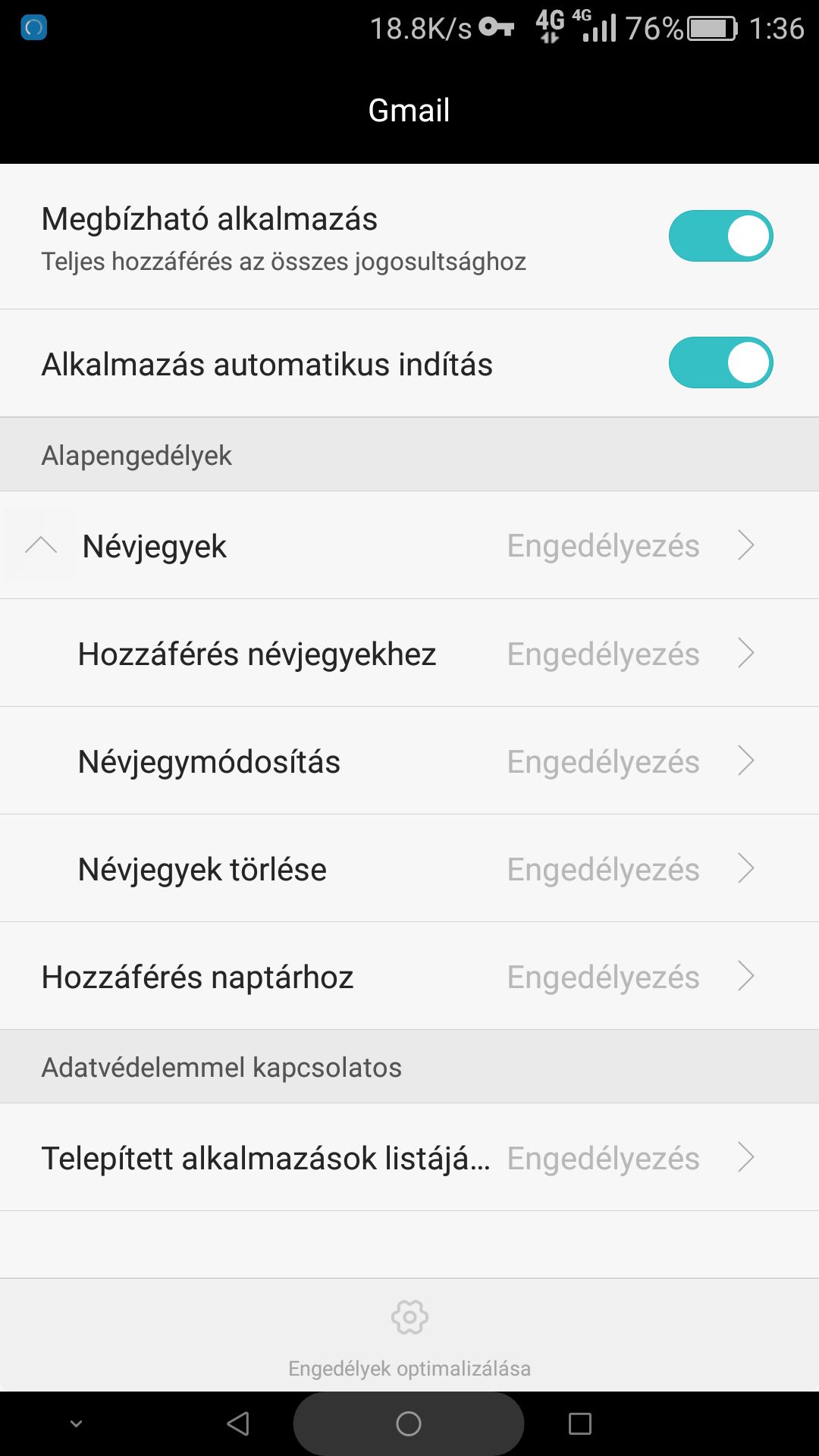

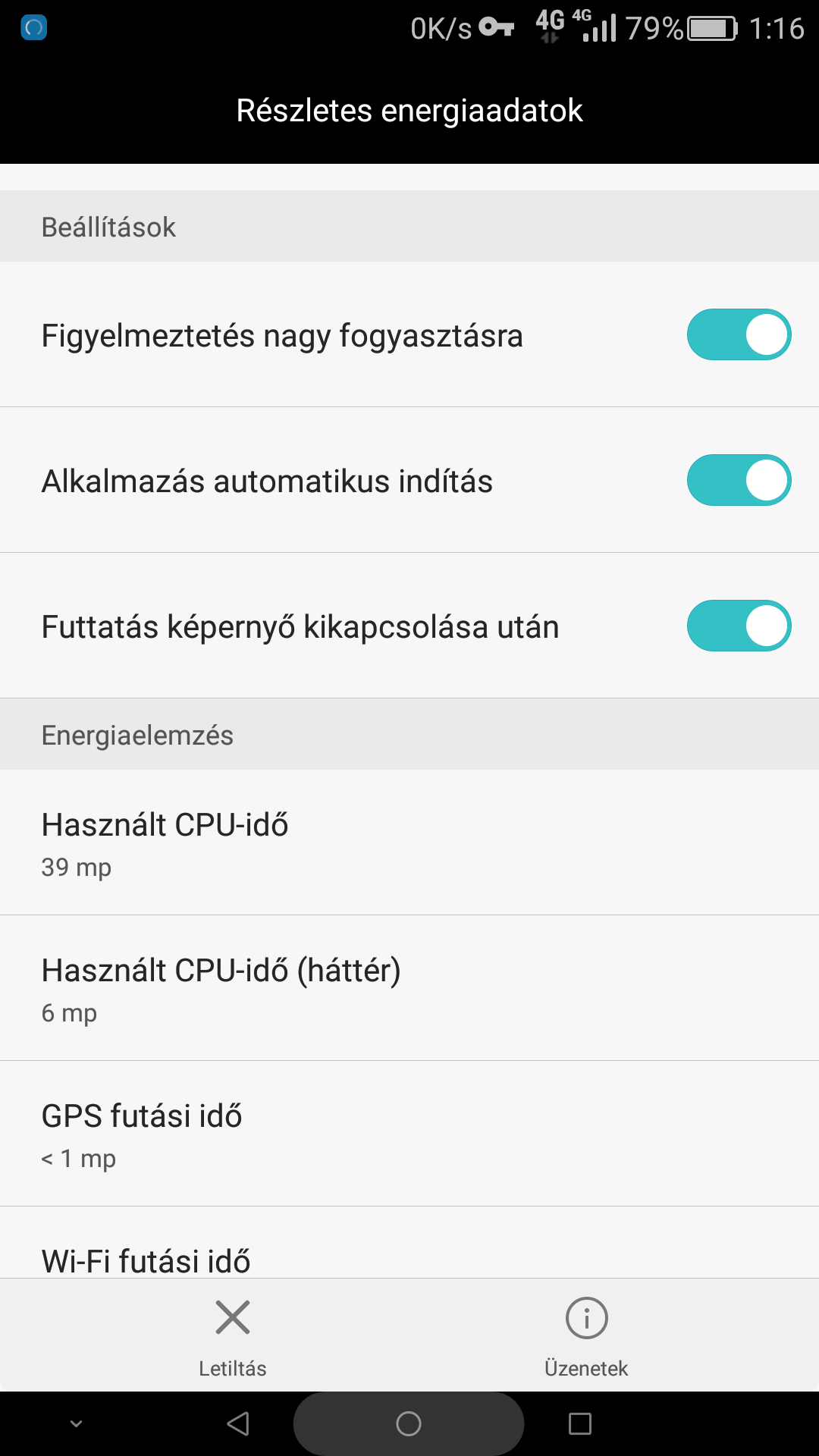

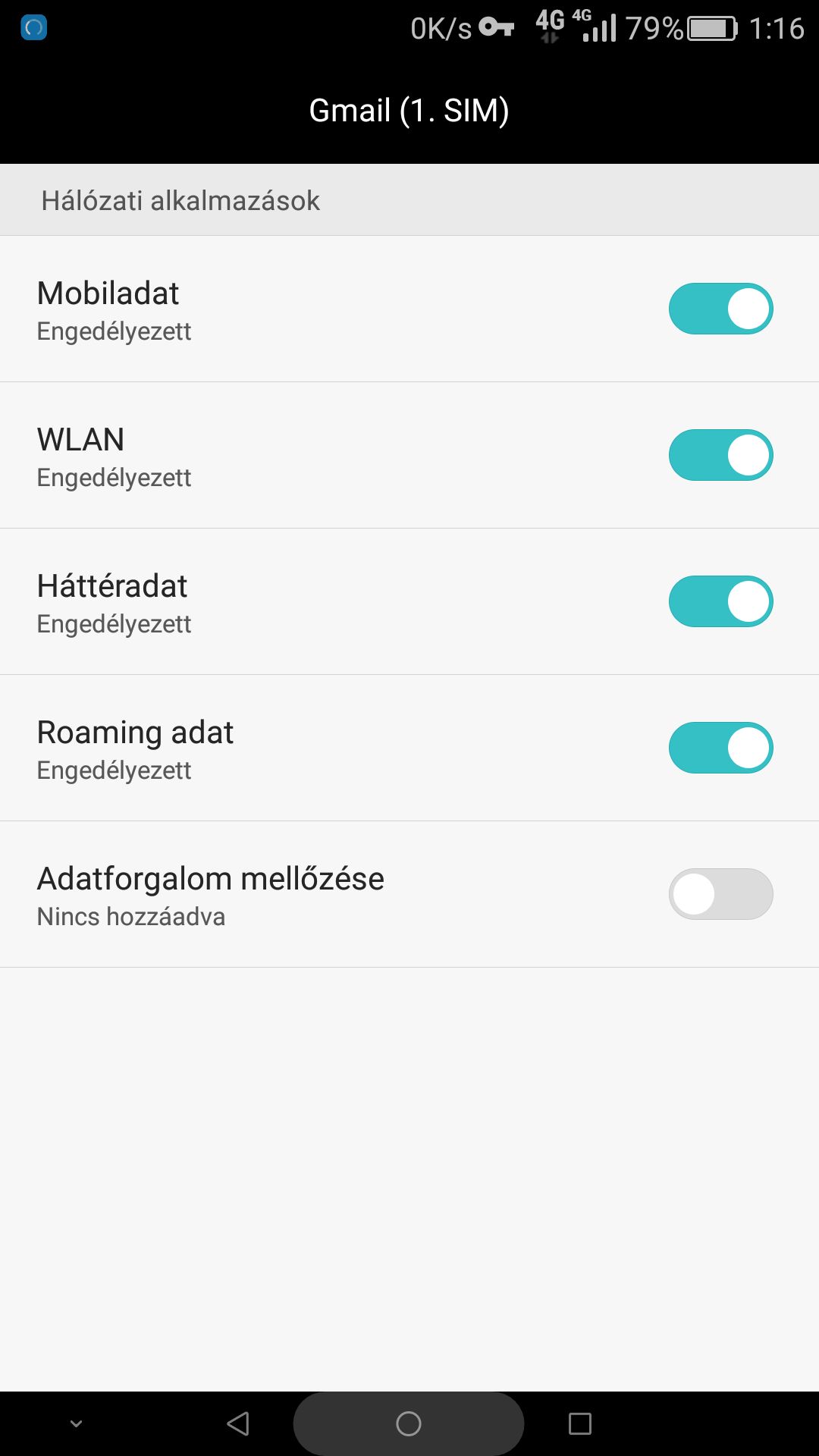

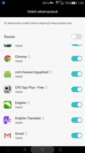

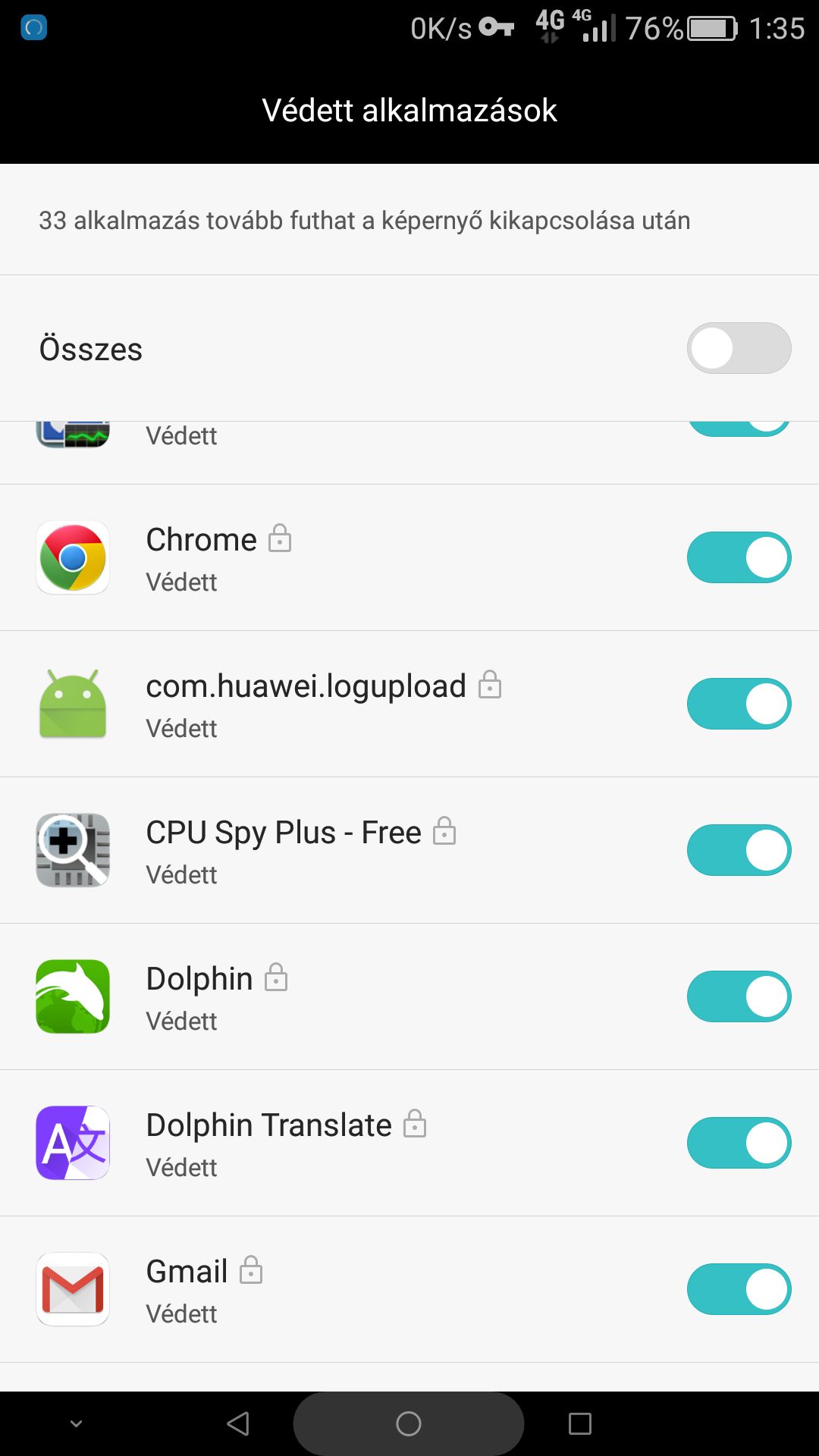

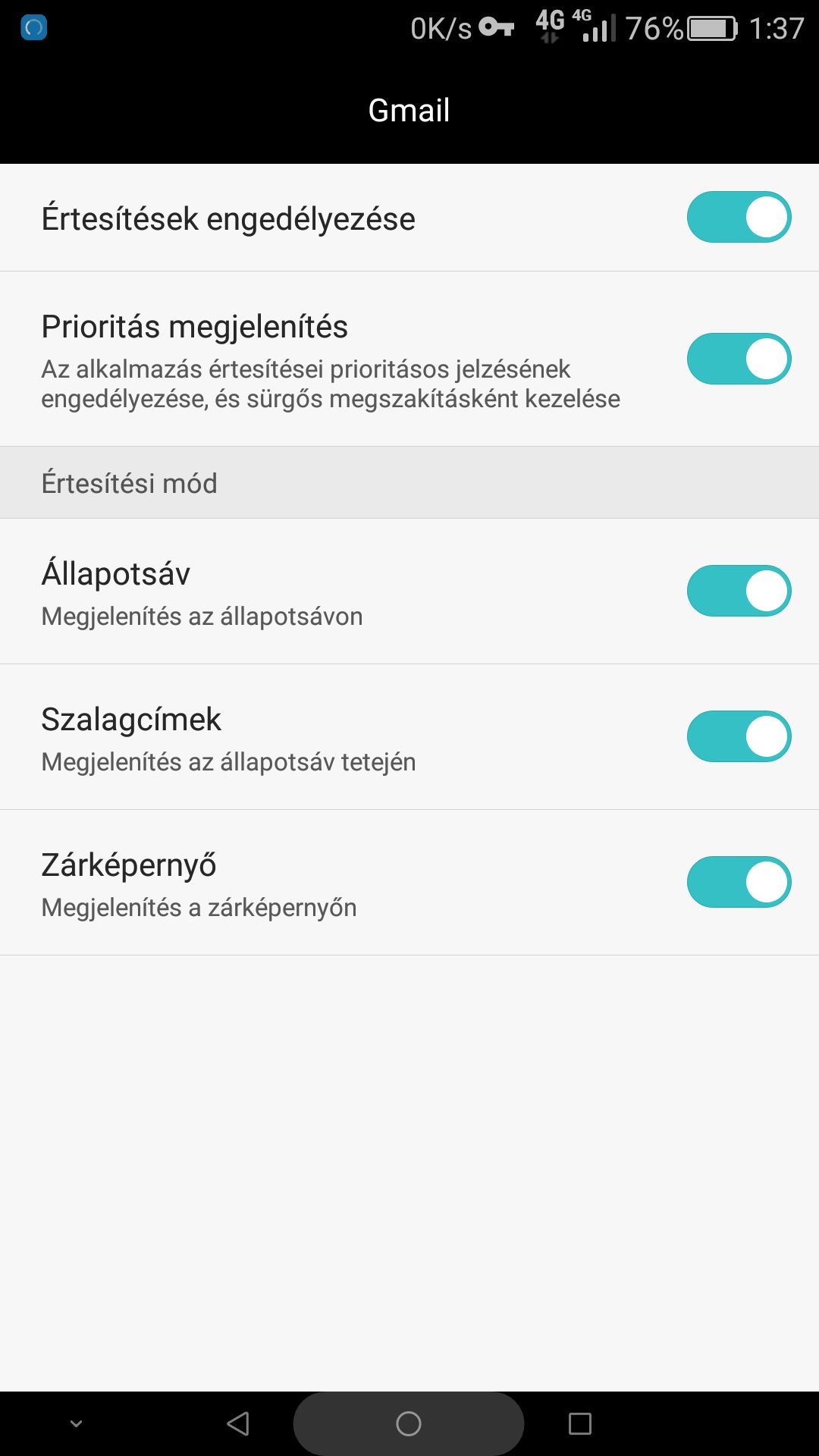

magicbox #2410 üzenetére
ez mind-mind be van állítva... és semmi
kérdés: azoknál akiknek mély alvásban nem jönnek az értesítések, azoknak zárolva vannak azok az alkalmazások? és akiknek meg megjönnek az értesítések azoknak meg nem?
MÁS: mi ez a Dropzone alkalmazások lehetőség? mert pár alkalmazásnál feldobja mint lehetőséget a jogosultságoknál
