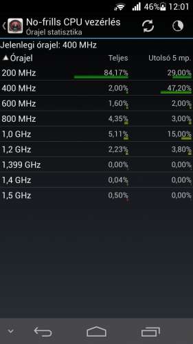

Nekem a készülék több mint 80%-ban 200Mhz-n üzemel és nincs akadás .(#7662) szende_robi

Neked csoda One van vagy custom kernel....Ha folyamatosan maxon menne a soc kb 1 óra múlva már nem lenne akkud .Rommá merűlne.Javaslom ne 10 másodperc alapján tegyél köbevésett tény kijelentéseket hanem naplozd a HTC készüléked minimum 24 órát.Garantálom érdekes dolgokat fogsz látni....

A one x-ed sem pöröog folyamatosan max orajelen ne játszd má a butust kérlek.Az összes többmagos telegon inteligensen kezeli az órajeleket ez alol a htcd sem kívétel ő is levesz az órajeleket akár 200Mhz-ra is.Annak a topikjában miért nem írod,hogy nem akarsz 200-as telefont használni.Vannak valós problémák a géppel nem állítom de..... ...más készülékekhez képest elenyésző.Egyébként meg videozni ,fotozni ,jegyzetelni és elküldeni a pl a huawei facbook oldalára,hogy lássák a gondokatz.Eza minimum amit megtehettek így szervizelésnél nem tudnak könnyen elküldeni mivel többeknél jelentett,bizonyított a probléma .Lehet hivatkozni másokra.
