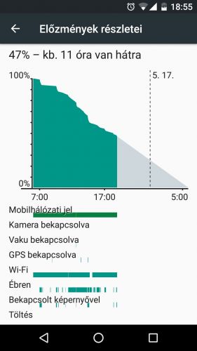

radicspeter1
Érdekes hogy ennyire, hogy téged ennyire szeret az android rendszer mostanság...viszont az összes N5 felhasználó nevében köszönjük, hogy folyamatosan közlöd a készülék használati adataid a nagy testvérnek
Próbáltad már a doze módot agresszívre venni (root), -Google play-search:doze ? Egyedi romok sem orvosolták a bajod? -
Dottore
ES remélem nem az ingyenes mert akkor legalább egy adware biztosan van a telefonodon ami szívja az akksit.
