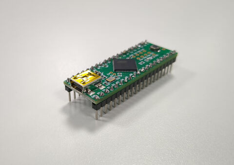

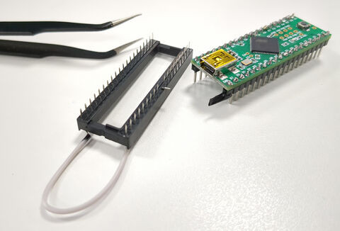

A Teensy-n az elso GND labat kihajlitottam es egy ujabb socket-tel az E port 6-os labat atvittem a helyere.
>inb4 Nem lesz ez egy extra antenna?
De. - igazabol minden az - De max. ~14kHz-en, amin ez jelet fog tovabbitani, ugy nem fogok vele foglalkozni.Amugy barmi mas nem hasznalt labat is valaszthattunk volna, az E6 megis kezenfekvo volt, mert az az Intel-en a VPP, amire itt biztos nem lesz szuksegunk.
A socket-en azt a labat szinten kihajtottam oldalra, hogy ne zavarhasson be.Ha ezeket mind beraktuk a helyukre, akkor holnap mar a szoftver resze johet.

Kozben kaptam kolcson egy Teensy++ 2.0-t, amig az enyem meg nem erkezik - innen is koszi!
- szoval hamarosan elkezdhetjuk a projekt izgalmasabb reszet.

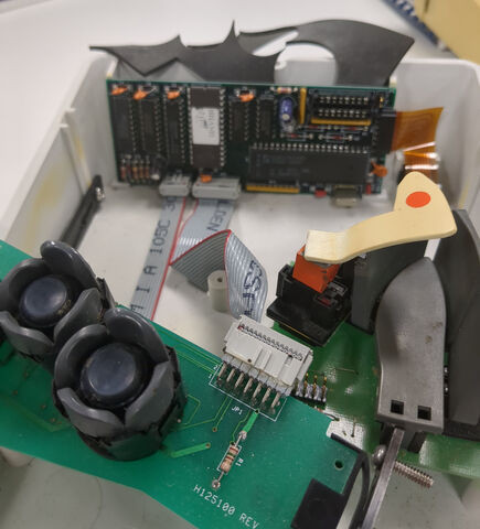

A hardvert igazabol mar majdnem felterkepeztuk - legalabbis azokat a reszeket, amik a minimum hasznalhatosaghoz szuksegesek lesznek - szoval nincs akadalya, hogy a Teensy-t bepattintsuk az Intel volt helyere beforrasztott socket-be es irjunk ra valami firmware-t.
Vagyis de.
A Teensy labkiosztasat elnezve, az 1-es labon GND van. Az nem annyira jo, mert a DH200-on ott tudnank az egyik oszlopot olvasni. Jobb lenne, hogyha azt valahogy at tudnank vinni egy masik labra, ami szabad.Na, de hogy?

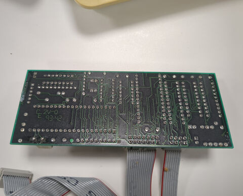

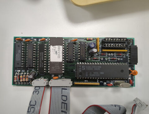

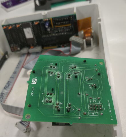

Mivel nagyon sikerult belejonnom a kiforrasztasba, igy megcsinaltam a jobb oldal-t is. A ket oldal ezen NYAK-jai egyebkent semmiben sem kulonboznek. Egyetlenegy berakott jumper-rel tobb van ezen az oldalon, mint a balon. - Amit nem igazan tudom, hogy mire hasznalhatott az eredeti logika, mert a DH200-nal az oldalak nem egymashoz, hanem egy Interface Box-hoz voltak kapcsolva. Azt gondoltam, hogy ha azon amugy is van 2 kulon bemenet, akkor nincs nagyon ertelme plusszban megkulonboztetni az oldalakat, mert hogy melyiket hova dugom, ugyis egyertelmuve tenne. Bar ebben az esetben a ket Pod-nak nem tul sok mindent kellett volna csinalniuk. A LED-ek kapcsolgatasara szerintem meg lett volna olcsobb megoldas is.
No, mindegy. Ha lesz lehetosegem, akkor belekukkantok abba a firmware-be! -

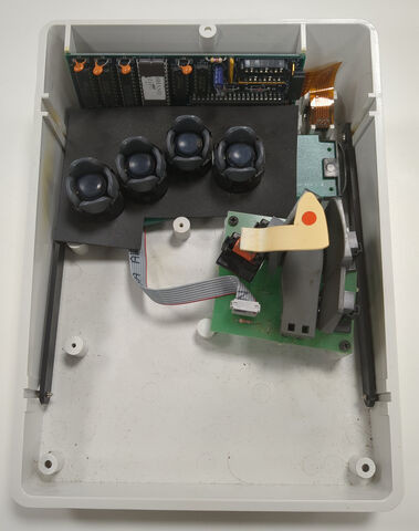

Domonkos

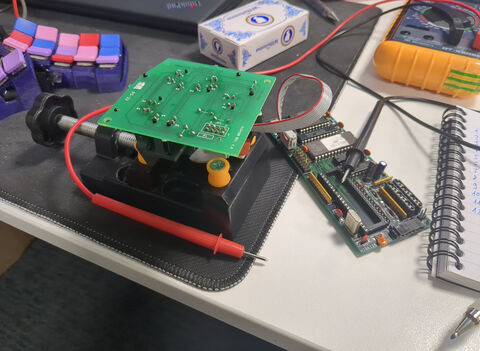

Rossz hir, hogy a programomat kb. egy nappal elore sem tudom, jo hogy igy legalabb egy picit meg elorebb sikerult a projektet loknom.
A billentyuzet beviteli eszkozkent valo hasznalatahoz sikerult az osszes fontos huzalt osszecsipogtatnom a multimeterrel.
Ezek egy resze a multiplexeren vannak:pin funkcio
1 R4
2 R5
3 R7
4 R9
5 R11
6 R13
7 R12
8 R10
9 R8
10 R6
11 R0
12 (GND)
13 R1
14 R3
15 R2
16 (JP5/1)
17 (NC)
18 (GND)
19 (GND)
20 P1.5
21 P1.4
22 P1.3
23 P1.2
24 (VCC)Ahol a 20-23 pinekkel - amik az Intel-en az 1-es port 2-5 labaira van huzalozva - valaszthatjuk ki, hogy melyik sor (R#) LED-jeit szeretnenk felkapcsolni; amiket a szinten az 1-es port 0 es 1 pinein olvashatunk vissza.
A visszaolvasott ertek az termeszetesen a LED-ekkel szemben elhelyezett fotoellenallasoktol jon, am azok nem kozvetlenul a processzorba jonnek vissza, hanem egy-egy Schmitt trigger-en keresztul. Ezek a vonalak amugy szinten 5V-ra vannak felhuzva egy-egy 4.7k-s ellenallason keresztul. Bar a jelet meg nem lattam, gyanitom, hogy kellemesen "digitalis" es pergestol mentes lesz. Nem szeretnek meg egyszer pergesmentesito algoritmusokat implementalni. -

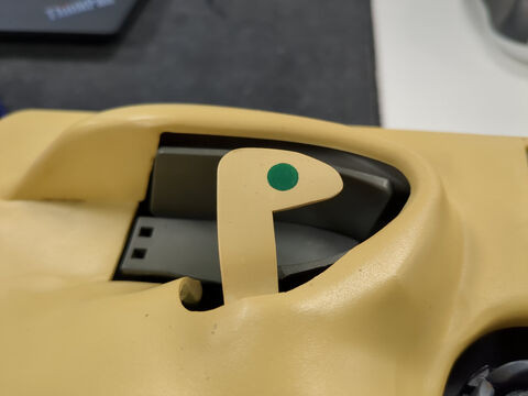

Viszont ha vannak kerdesek, vagy elmelkedesek, akkor azokra valoszinuleg fog jutni egy kis ido!A mai kepen a kiszerelt bal oldali billentyukutak vannak a juzer felol, lapos szogbol fotozva.

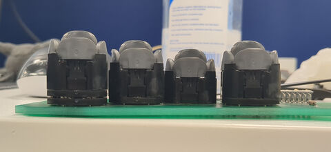

A kozepso ujjhoz tartozo kut, nem csak a perspektiva es a rovidules miatt latszik alacsonyabbnak, hanem mert amugy is az.
Szerintem elegge jol el van talalva a magassag - mondom ugy, hogy ami billentyuzetrol ezt a szoveget is gepelem kb. hasonlo magassagbeli kulonbsegekkel bir - viszont paran akik itt a kornyezetembol probaltak azoknak fura volt. (-> a lapos billentyuzeteken gepelok)
Nekem leginkabb csak az a nem tetszo benne, hogy az azonos billentyuk kozepei egy kicsit tavolabb vannak, mint a hagyomanyos klaviaturakon (> 3/4") - ami extra tavolinak hat a choc-spacing-es billentyuzetektol atulve. Bar szerintem szokhato lesz, mert azert nem kell nyujtozkodni, de a prototipizalaskor biztos nem a kis kezu vagy rovid ujju emberekkel tesztelhettek. -

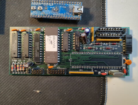

Amig a rendelesre varok, addig beforrasztottam egy DIP socketet.
Jo lesz meghagyni a lehetoseget, hogyha visszaszerzem a muszereimet, hogy az eredetin is tudjak majd tesztelni. Hatha abbol tudunk meg majd valamit.Ez a tegnapihoz kepest nagyon konnyen ment. Bar a socket hajlamos elhagyni a labait, ha nem sikerul pont keresztul vezetni azokat a furatokon; de csak egy pici ugyeskedes kell ahhoz, hogy az osszessel egyszerre betalaljunk es az egesz beuljon a helyere. Onnantol a forrasztas pedig sima rutinmuvelet.

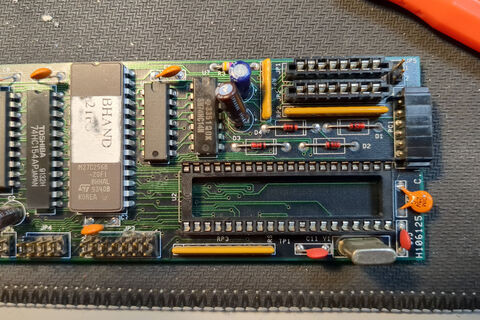

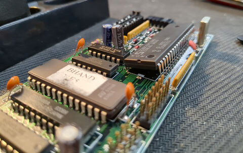

Domonkos
Hat. Nem mondom, hogy a chip nem szenvedte meg a kivetelt, de vegul csak kijott.
A kiforrasztas amugy sem a kedvenc mufajom, es a tudat, hogy egyebkent unobtainium-ot forrasztok szinten nem segitett, de munka kozben arra probaltam gondolni, hogy ez is csak egy sima billencs es semmiben sem kulonb azoknal, amiken mar amugy unalmas dolgozni.
Mivel most a rework station-hoz nem fertem hozza, es a wick-et is csak a folyamat befejeztevel talaltam meg, igy a munka csak egy pakaval es onszippantoval tortent. Eddig sokszor bevalt, es most is probaltam, hogy ha a szippantas elott egy kis extra forraszoont rakok a labakra, akkor konnyebb a szippantot ugy beleszurni a megoldvadt onba, hogy az egybol kijojjon, viszont most az extra on inkabb csak atfolyt a NYAK masik oldalara es ott hatalmas csomokban felgyulemlett. Ezt nem volt egy kifejezetten nagy elmeny eltavolitani.
Szoval az egesz folyamat kb. 30 percet vett igenybe.A kiforrasztott chip-pel nem tudom, hogy mit kezdjek. Ujraprogramozni nincs sok ertelme, mert nem fog kozelebb vinni a celhoz. Esetleg a rajta futo kodot probalhatnank meg valahogy lementeni rola, de nem tudom, hogy annak mennyi ertelme lenne.
Sem az ISA, sem a licensz (amit sejtek) nem tetszik.
Lehet, hogy csak felrerakom es majd kesobb lesz egy masik projekt amibe fel tudom hasznalni.A kep tetejen lathato blue-pill bar egy igen kezenfekvo alternativa lehetne a 8051 helyere, asszem nala tudunk majd egy jobb megoldast talalni.

A mai nap sok effort-ot nem raktam a projektbe - itt egy kep a tegnapi PCB hatuljarol. Hatha valaki tenyleg vissza szeretne fejteni, hogy mi is tortenik igazabol. Meg talan prezervacio szempontjabol sem rossz, ha megmarad...
A trapez korrekciot nektek kell megcsinalnotok! A kepek egy 28mm (FF ekvivalens) gyujtotavolsagu objektivvel keszultek.Pontositas a tegnapi szoveghez: Az Intel chip tajolasa termeszetesen horizontalis. De igy jar az a blogger, aki az elore megirt szoveg melle az utolso pillanatokban forgatgatja be a kepet. Es a multimeteremet is tuti, hogy elveszitettem legalabb szerdaig.

A 3. NYAK a legnagyobb. Itt kapott helyet az osszes logika.
Bar arrol napokig lehetne meselni, hogy mi mit csinal es mi miert felelos, ma megsem reszletezem ki az osszes komponenst, csak azokat, amik szamunkra hamarosan fontosak lehetnek.*
Ezek pedig szerintem a kovetkezok:
- Jobb alul, vertikalis tajolasban van egy Intel 8051. Ami a billentyuzetes szempontokbol fontos az az, hogy a processzor 5V-rol mukodik, van rajta 4 I/O port, es hogy egy olyan utasitaskeszletet hasznal, amivel meg nem volt dolgom.
- Tovabba balrol a 3. chip (= integralt aramkor) az egy 74hc154, ami egy 16 csatornas, digitalis (de)multiplexer. Ami fuszerezett (= seasoned) billentyuzet-epitokent arra enged kovetkeztetni, hogy ez a billentyuzet-matrix igencsak unorthodox lehet. Megis hova kellhet 16(!) csatorna, hogy leolvassuk a 26 billentyu allapotat?!? Ha a napokban sikerul egy multimetert szerezzek, akkor konnyebb lesz kideritenem a miertjet.- bar a szemfulesebbek a tegnapi keprol mar sejthetik a trukkot.
* probaltam kelloen jo kepet kesziteni, hogy az osszes felirat olvashato maradjon, ha valaki megis, mar most kivancsi lenne...

Az 5 huvelykujji billentyu egy kulon NYAKlemezen kapott helyet. Ezt ket csavar tartja a helyen, a lap masik ket sarka egy-egy muanyag pockon tamaszkodik.
Komplexitasa ennek a resznek a legegyszerubb - huzalozas csak az egyik oldalon van. Itt is talalhato egy ellenallas, am ez 180 Ohm-os.Ennek a panelnek az erdekessege, hogy annak ellenere, hogy csak 5 fizikai billentyu van rajta, megis 6 kulon "kapcsolot" lehet veluk mukodtetni.
Az oldalsokban semmi kulonos nincs. Magnesek altal visszatartott lemezket kell egy infravoros led es egy infravoros fenyre erzeken fotoellenallas kozul kitolni, hogy azt az elektronika "lenyomasnak" erzekelje. A huvelykujj feletti kapcsolo is ugyanigy mukodik, bar ott felfele kell tolni/emelni a kapcsolot. Viszont a lenti kapcsolonak ket lenyomott allasa is van. Van egy sima, es van egy olyan, amit erosebben kell nyomni - mintha nem egy de ketto magnes ellen nyomnank. Az also funkcio nem erheto el a felso aktivalasa nelkul, igy az eredeti firmware a shift es caps-lock valamint a NAP es NAP-lock funkciokat adtak nekik. Ezek ugye egymast nem utik. A belso ketto es a felso-belso es also billentyuket egyebkent nagyon egyszeru egyszerre lenyomni. A felso billentyut nem igazan lehet semmi massal sem egyutt egy ujjal mukodtetni. -
Domonkos
A finger-well-ek korul egy vekonyka szivacsreteg van. Ennek szerintem pusztan esztetikai szerepe lehet. Ezt egyben le lehet huzni a gomb-kutakrol.
Ez a resze a billentyuzetnek egyebkent mindket oldalrol emelheto, igy tetszoleges magassagba, vagy dolesszogbe allithato egy kelloen nagy tartomanyban. Az allitashoz a ketoldalt talalhato szarnyasanyakat kell meglazitani, kezzel beallitan a megfelelo magassagot, majd visszaszoritani.
Ha teljesen lecsavarjuk az anyakat, akkor a finger-well-ek a NYAKkal egyutt egyben kijonnek.

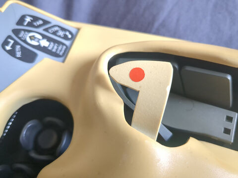

Bar nem tudom, hogy gyari megoldas volt-e (van egy tippem), de a szalagkabel csatlakozoja, mindket oldalon par csepp ragasztoval a tuskesorra van ragasztva.
A NYAKon egyebkent egyetlen egy 150 Ohm-os ellenallas talalhato. -

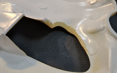

Fel is nyitottam!
A hazat igazabol csak 3 rovid Phillips csavar tartja ossze. Egyik sincs leragasztva vagy eldugva - mindharmat elsore meg lehet talalni. Ha ezeket kiszedtuk, a billentyuzet teteje egy darabban leemelheto, miutan kihuztuk a ledekhez futo FFC-t (tokom tudja, hogy mi a magyar neve...). Semmi titkos muanyag ful vagy pocok amit keresgetni kellene. Ez egy hatalmas plusz szerintem.
Belul sincs tul sok meglepetes. A tenyertamasz alatti reszt csak a por es kosz tolti ki. A tobbin pedig 3 NYAK osztozik, meglehetosen szellosen, szalagkabelekkel osszekotve. A 90-es evekhek kepest is rettento kis komplexitasu.
Mar ilyen tavolbol is latszik, hogy itt bizony eleg sok minden kezzel kerult osszeszerelesre. Ami a projekt szempontjabol megint csak egy pozitivum, szerintem. -

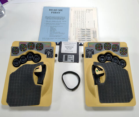

De nezzuk is, mikkel gazdagodtunk az uzlet altal!
Hasznalati utmutato, garancialevel, egy rajz a billentyuzes kozben javasolt testtartasrol, egy a gyakorlast segito szoftver es persze maga a billentyuzet ket megsargult fele, DE nem az egesze! Ugyanis a DH-200 eredetileg egy "interface box"-szal jott, ami a szamitogeppel valo kommunikaciot tenylegesen vegezte, es amibe a billentyuzet felei (pod-ok) be voltak dugva. Tovabba a kabelek sem voltak reszei az uzletnek - amit csak azert emlitenek meg, mert egy tepozaras kabelkotozot azert kaptam.
Az elozo tulajdonos elmondasa szerint ezeket nem o hagyta el, mar hozza is hianyosan erkezett a klavi. Ami a projekt szempontjabol nem egy rossz dolog, hiszen igyis-ugyis atepitem, bar tuti adott volna egy kis megnyugvast ha legalabb egyszer latom mukodni meg mielott felboncolom. Viszont akkor egy sokkal rosszabb alkupoziciobol indultam volna, mert igy a sargulas mellett a teszteletlensegre is hivatkozhattam.
Nem gondolom, hogy amugy egy ilyen eszkoz kepes elromlani.
