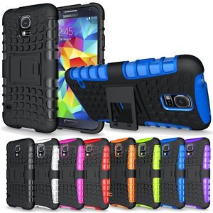

Tud róla valaki, hogy létezne ilyesmi tok a p70-hez?
P1-hez találok csak
