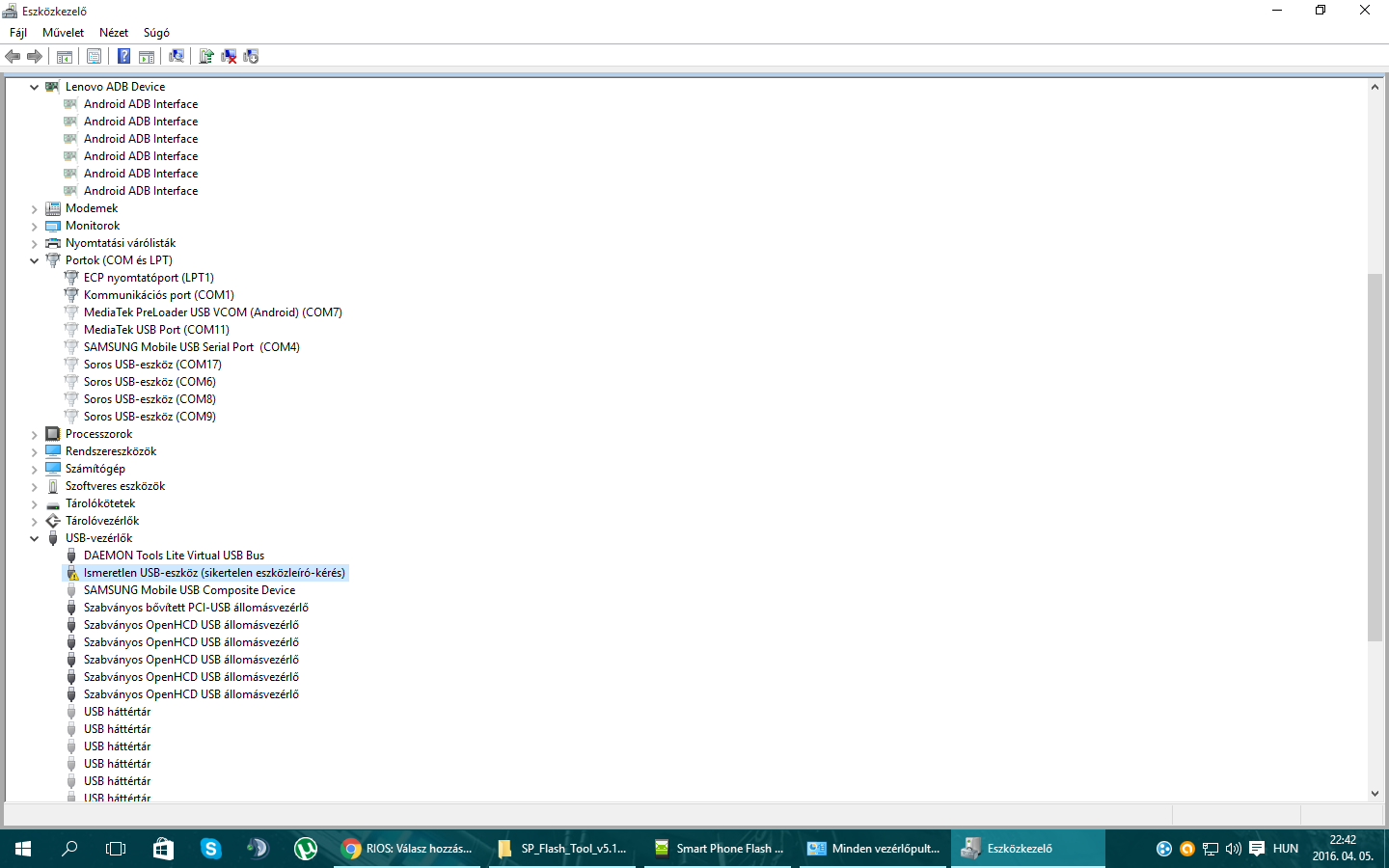

Mivel már egyszerű rádugásnál is volt felkiáltójeles eszköz, ezért gondoltam, hogy minek még a többi kombinációt is próbálgatni? Még ahhoz sem tudtam drivert telepíteni..
Arról meg nem volt szó, hogy flashtool használatakor lehet ilyenekkel szórakozni, csak az volt írva, hogy flashelés indítása után rá kell dugni a telefont, nem csináltam másképpen, mint a leírásban volt..@Cappa72: Működik minden, köszi szépen. Örök hálám
@beg: Egyébként meg nem értem, miért kell az ember orra alá dörgölni ilyeneket.. Most kezdtem neki először ilyennek, persze hogy izgatott voltam, amikor pedig elrontottam, természetesen megijedtem, hogy most mi fog történni. Az összefoglalóban az volt írva, hogy nyugodtan kérdezhetek, ha valami nem megy (Különben is 1 héten keresztül, amíg a rootolás nem működött mindent átolvastam a dologról, amiket meg te és a többiek írtatok nekem, mindent örömmel olvastam, hogy van aki segít a dologban). A rootolás persze továbbra sem ment, így mindenki csak le akart beszélni a dologról. Dave ekkor azt mondta, hogy Flashtoolban csináljak mentést (mert ahhoz nem kell root), és kezdjek neki a flash-hez. Amikor baj volt, akkor ő mondta azt is, hogy írjak cappának, mert segíthet. "Nem cseszegetésképpen", de te ekkor sem voltál túl kedves, csak mondtad, hogy milyen szépen el tudtam rontani.
Azért megérthetnél engem is, ne kezelj úgy magadhoz képest, mint egy érthetetlent. -
beg
Joacoking #10483 üzenetére
Én mindig mondtam, hogy nem olvasol:
(#10031) beg válasza Joacoking (#10030) üzenetére 2016-03-21 06:56:32
"Nem kell rögtön a Dunának menni. Nyisd meg az eszközkezelőt a gépen és nézd meg, hogy van-e sárga felkiáltójeles eszköz. Ha nincs, akkor dugd rá a telefont kikapcsolt állapotában, ha így sincs sárga, akkor úgy, hogy power gomb+hangerő le és így rádugod (3 kezes művelet
) majd ugyanez hangerő fel és mindkét hangerő kombinációval. Ha valahol is látsz felvillanni sárga háromszöget az eszközkezelőben, akkor nem jók a driverek. Ha a fenti művelet hibamentes, akkor szólj, megyünk tovább."
Tény, hogy a power gomb zavaró lehetett, de fejből erre futotta, továbbá majdnem mindegyik itteni és linkelt leírásban benne van.
Joacoking #10478 üzenetére
Próbáld meg oly módon rádugni a gépre a telefont a flashtool fw upgrade megnyomása után, hogy folyamatosan nyomva tartod a hangerő fel gombot (ha nem érsz el eredményt, akkor a hangerő le gombbal is tégy egy próbát).
Ha flash esetén a preloader kapcsolat felépül és nem zárul le, akkor az okozhat ilyen problémát. És sajnos ez előre nem kiszámítható, azt hiszem, hogy ez előfordul a windos-os verzióknál. Ritka, de előfordul. -

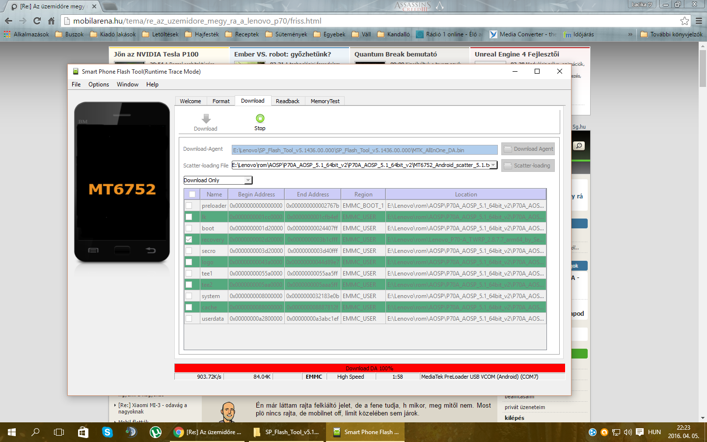

Joacoking
Akkor az ismeretlen USB eszközzel ne foglalkozzak? Flashelést pedig úgy csináljam, hogy letöltöm a gyári ROM-ot, kicsomagolom, scatter file-t betallózom, a flash módját átrakom Firmware upgradera, elindítom a flashelést, rádugom telefont, és ha beindul, akkor örülök?

Joacoking
beg
Joacoking #10443 üzenetére
Nézd meg ugyan ezt a begin és end address címet a recoverynél ha betallózod az aosp 64 v2 romot.
Szerk.
Ezt magyarázom napok óta, hogy még nem vagy kész a pilótavizsgára. Kicsit fárasztó egy kútba kavicsot dobálniSzerk. V2: semmi, azt tallóztad be. De ezt miért csináltad? Ez volt rajta eredetileg is.
Joacoking

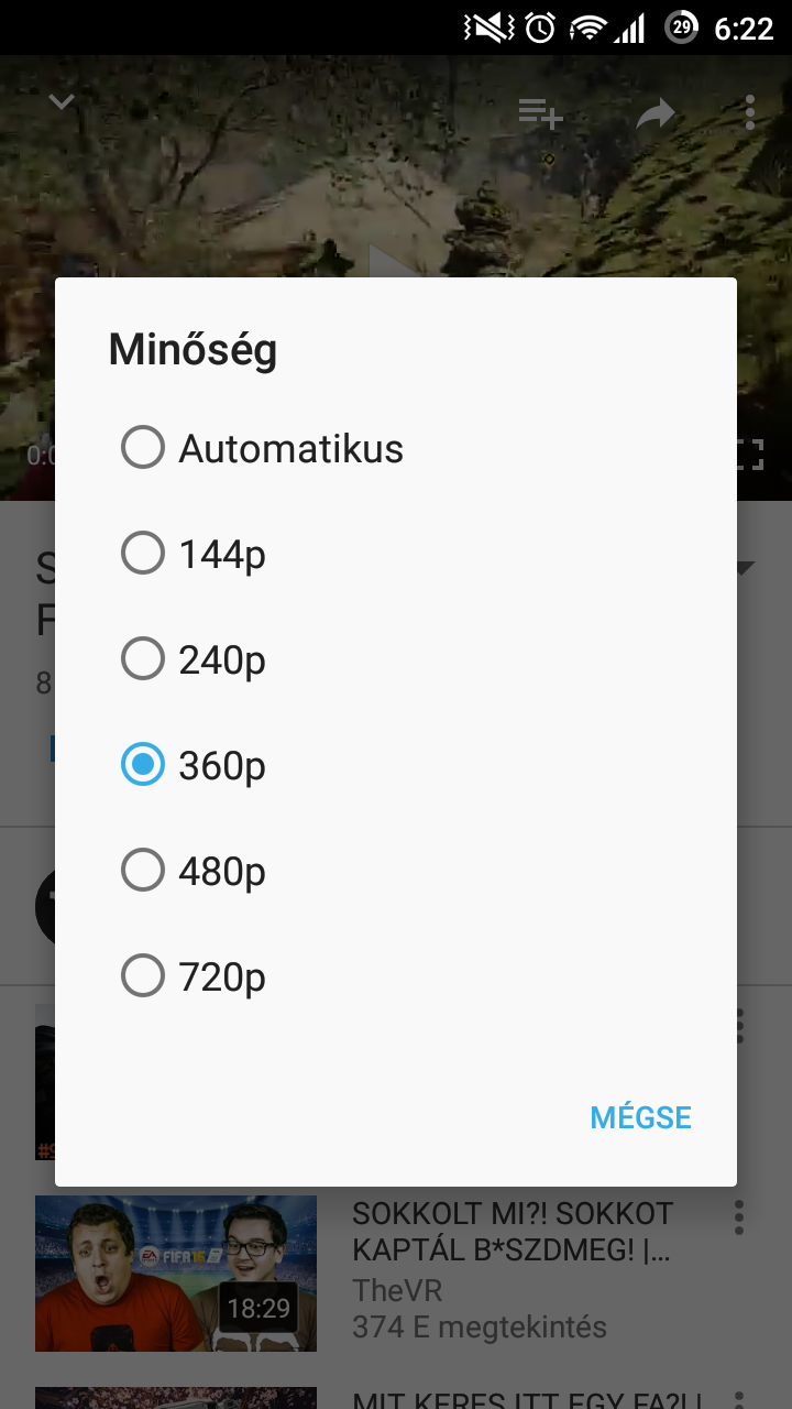

Azért pl. gameplay videóknál eléggé feltűnő, ha nem 60 fps-el megy. Nekem rögtön feltűnt, másképp meg sem néztem volna a lejátszás beállításain, hogy milyen minőségen van.. De ha már az újraflashelés sem segít, akkor mit csináljak még vele? Nem értem, hogy nekem miért nem működik, ha nektek is ugyan az a rendszer és hardver van.. Azért egy build.prop-pal megdobhatnátok, nem akarom sajátomban átállítani a dolgokat, csupán érdekelne, hogy mi van nektek benne :p
Joacoking
Azért mondjuk összehasonlítanám, csak hogy biztos legyek benne, hogy nem ott van a hiba (Ha valaki tud, akkor küldjön egyet
).. Egyébként azzal próbálkozzak meg, hogy TWRP alól újra felrakom a gapps csomagot? Ha azzal sem megy, akkor próbálkozzak meg a gyári ROM-mal, majd újra cm telepítéssel?
Joacoking
Ennél sem dobja fel.. A fejlesztői lehetőségeknél ha átírtam az eszköz elérési nevét LenovoP70-re, akkor az nem zavarhat be? Rendszerrakás előtt wipeoltam a systemet is, a két cache-t, a datát és az internal storage-t is.. Ezek nem zavarnak be? Vagy valaki tudna küldeni egy build.prop fájlt? Összehasonlítanám az enyémmel
beg
Joacoking #10420 üzenetére
Én most néztem ezt a videót, a minőségnél feldobja a 720p60 verziót.

Joacoking
YouTube-nál ti is tapasztaltátok, hogy nem lehet 60fps-ben videót nézni (CM alatt)? Felkínálja a 720p-t de 60fps nincs
A videó tuti 60 fps-es. Esetleg build.prop-ban kell más típust állítani? Vagy talán valaki tud megoldást?
