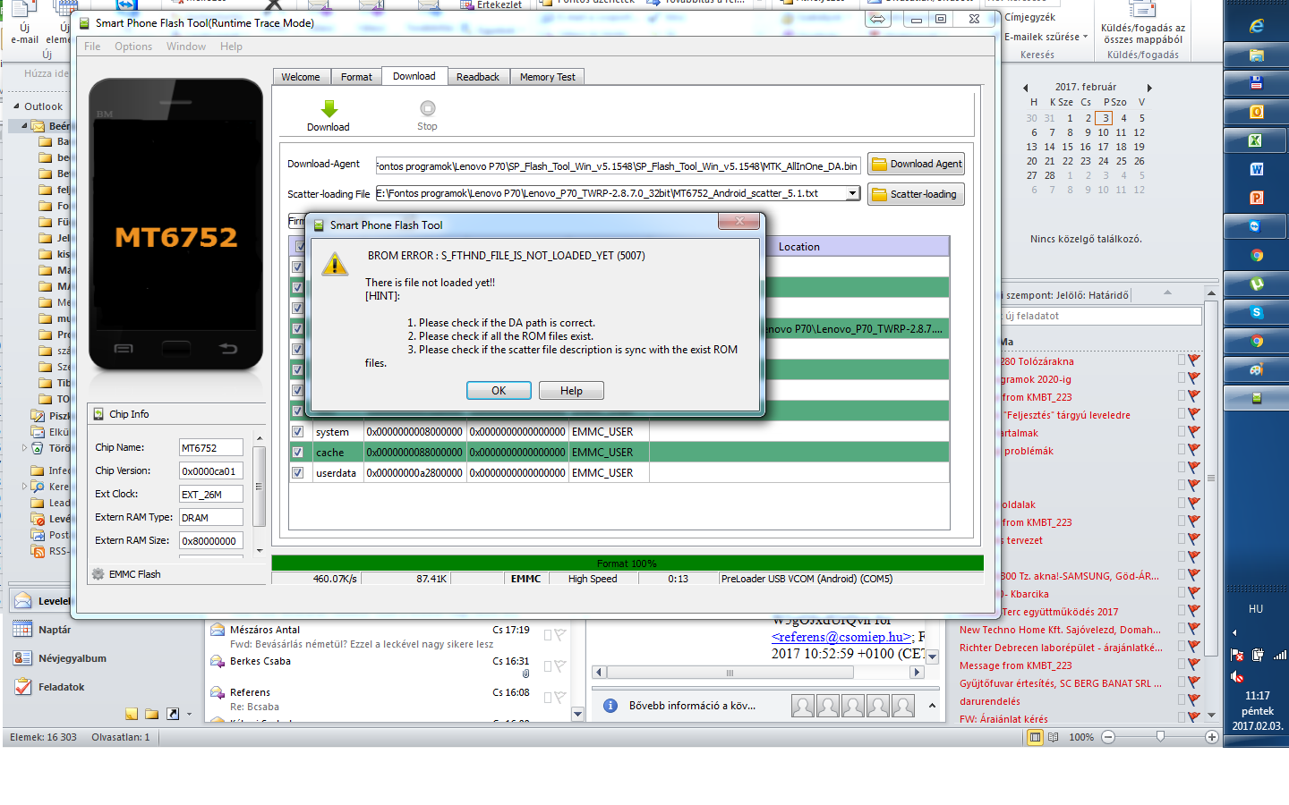

Fontos információ, hogy a Flashtools használata során SOHA ne nyomjatok a FORMAT-ALL opcióra!
Flashtools használata előtt MINDIG legyen mentés. Bővebben az összefoglalóban található leírás hozzá.

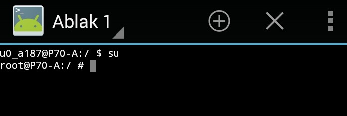

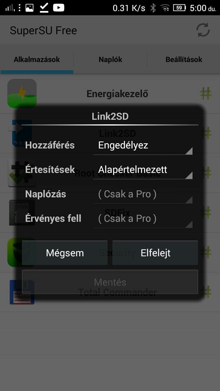

Ha a recovery tisztára húzásával elérhető a root (adatvesztés nélkül), akkor nekem arra van szükségem:
egyedül azért vágtam bele, hogy az appokat az sd kártyára is mozgathassam 5.1 alatt.Nem akartam én nehézségeket okozni az értetlenségemmel, síkhülye vagyok az androidhoz (mint az látszik is), ez az első droid telóm

Megvan talán másik hibám is. Hogy állítok kernelt insecure-ra? Gondolom addig nem is érhető el az Engineer Mode-ban a User2Root
Jenkíz
5.1 fut rajta, mint írtam. A telefont nem tudom bitek terén melyiket nyomja, nem is látom, hogy hol tudom megnézni.

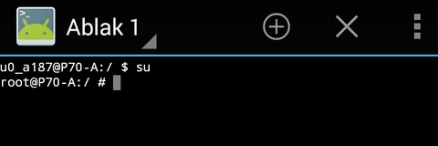

Viszont:
miután végigfutott a flashtools, be tudtam hozni a recovery módot mégis, rendesen ott volt backup, reset, reboot, stb.
Annyi, hogy az sd kártyámon nincs elég hely, szóval ha azt mondjátok, nem ártok, ha nekivágok így, akkor backup és utána van egy olyan opció, hogy check root integrity. Ez lenne az? -

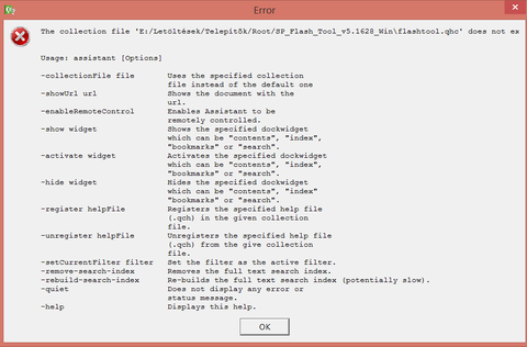

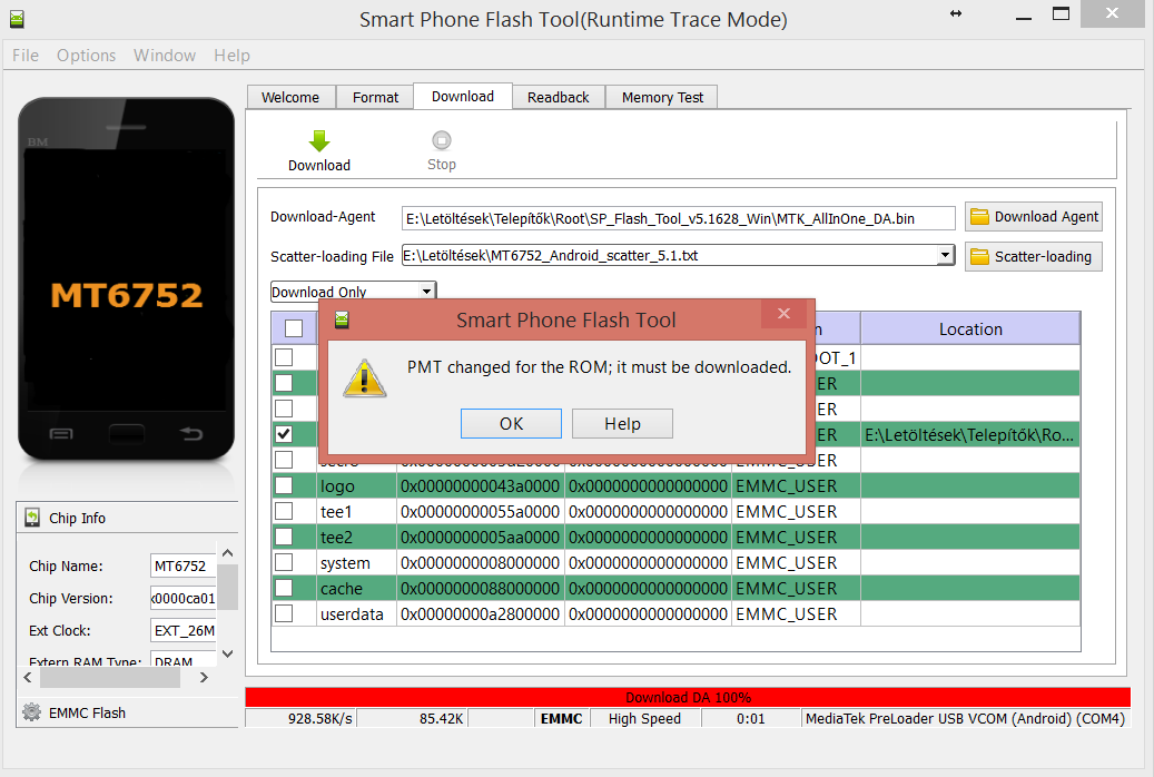

Segítséget szeretnék kérni!
Odáig eljutottam a leírások alapján, hogy
"2. Telefont rádugjuk, kernelt insecure-ra állítjuk cappa72 útmutatása alapján:
Gyári tárcsázóba be kell ütni: * # * # 3646633 # * # * ezzel belépünk az Engineer Mode-ba. Itt Log and Debugging, azon belül User2Root és a Root gomb."Igen ám, de nekem az Engineer Mode-ban nincs a debugging fül alatt User2Root gomb.
Bárkinek valamilyen sejtése van, hogy mi maradhatott ki?
Előre is köszönömSzerk.: no meg néhàny leírásban már nem müködnek a letöltési linkek :/

Csak egy lépés maradt ki:
Nyomj a system.img-re, majd kiválasztod, hogy system image a telepítés helye, és flash, ha végzett, akkor vissza, kiválasztod, a boot2sd.img-t, megadod, hogy boot image a telepítés helye, és flash, ha végzett, akkor teljes wipe, kivéve a systemet, ha végzett reboot system. Ha elindult a telefon, nem kell állítani semmit. Ki kell kapcsolni a telefont és újra recovery-ben indítani, majd mehet fel a 6.0-s gapps, azután wipe cache/dalvick, és reboot system.

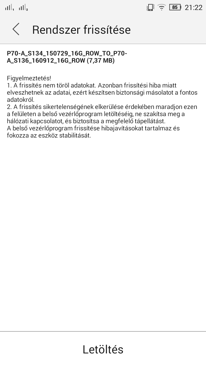

Jelenleg a gyári 4.4.4-en vagyok. Nem tudtam eldönteni a véleményekből, hogy frissítsek-e újabb verzióra, vagy ne. Közben a 3 napos visszavásárlás meg mindjárt lejár.
Ezért kérdeztem, hogy ha frissítek, akkor még hogyan kellene ezeket a ROM-okat felfrissíteni. Az 5.1-re, azaz az S138-ra nem merek, mert sok helyen olvastam, hogy nem jó. De az S136 firmware-re, ami a 4-es verzió legújabbja még talán frissítenék.Hogy mit akarok? Hát azt, hogy jól működjön minden.
