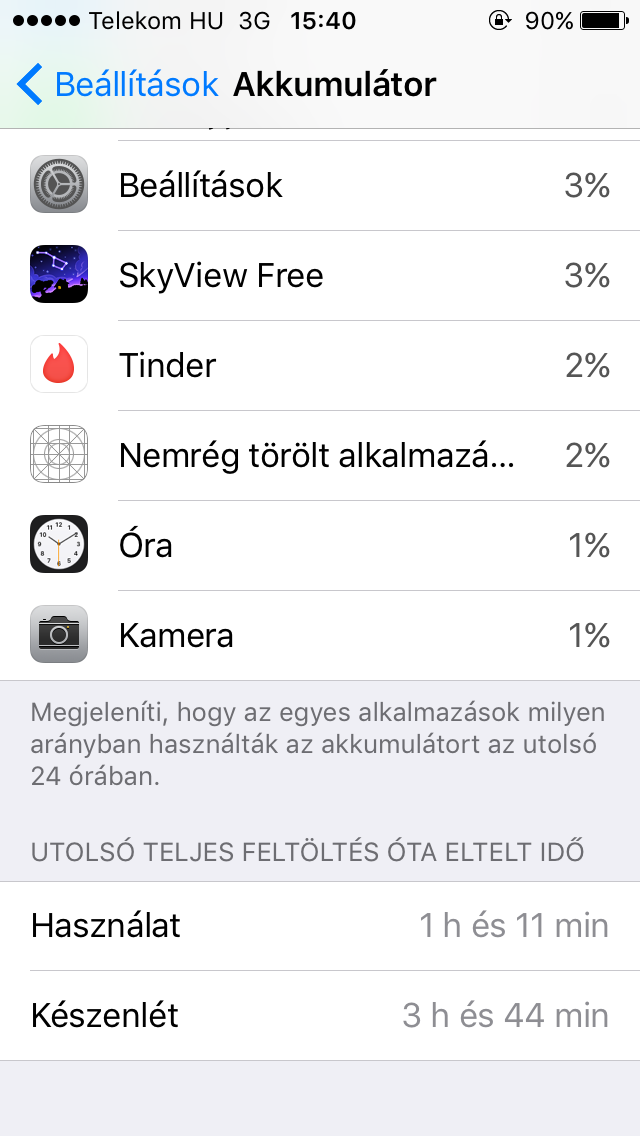

BrianDK
Sziasztok! Tavaly szeptemberben vettünk egy a téma főszereplőjeként szereplő telefont. Telenoros készülék, és ameddig én használtam (2 hónappal ezelőttig) tökéletesen működött. Mikor én 6-ra váltottam (akciós volt, ismerőstől, tehát előéletét ismerem), feleségem kapta meg. Egyszercsak töltésnél azt mondta (gyári töltő és kábel), hogy olyan forró lett, hogy tojást lehetett volna sütni rajta, azóta pedig az akkumulátor irreálisan gyorsan merül. Hiába vittem be hivatalos márkaszervízbe, szarnak rá. Egy bevizsgálást követően visszaadják, hogy az akkunak semmi baja (Almárium, iStyle dettó), de egyébként meg van, mert még mindig ezt csinálja.
Azóta már vissza lett állítva alaphelyzetbe, új iPhone-ként állítottuk be, de hol normális az, hogy 100%-on lehúzom 9:00-kor a töltőről, és minden ki van kapcsolva rajta csak a GSM nincs, és 12:00-kor 41%-on van?Mit tehetek ilyenkor?
