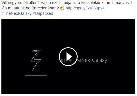

Amúgy a Note 4-be is megjelent már a gyorstöltés:
Apropó töltés, a Samsung legújabb készüléke már támogatja a györstöltést, ami a gyakorlatban azt jelenti, hogy 30 perc alatt tölthetjük 50%-ra a készülék akkumulátorát. A teljes feltöltés pedig csupán 95 percet jelent a Note 4 esetén, ami igazán kimagasló eredmény a régebbi készülékekhez képest
És az S6-án lehet megvan mit jelent a villám szerű alak a teaser-ekben:
