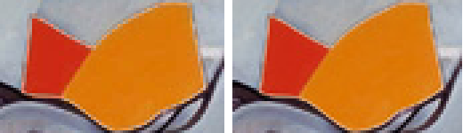

Pont azt mondtam, h. ne ráközelíts, hanem teljes egésében nézd, ahogy a képeket nézni szoktuk általában. Így látszik, h. a JPEGben sokkal több a részlet, a VP8 meg szétmosta az egészet.
Egyébként tudom, h. sokaknak jobban tetszik a szétmosott, mint a picit blokkosabb de részletgazdagabb, így próbálták a VP8-at is H.264-nál jobbnak beállítani.
ntomka
WonderCSabo #93 üzenetére
Szerintem semmivel nem jobb a jpg, mint a VP8-as (ráközelítettem). Az x264 valóban jobb, részletgazdagabbnak tűnik, de ahogy írtad, a h264 miatt licencköteles. Ergo a szabad felhasználás miatt még mindig a VP8 jön ki nyertesen.
WonderCSabo
Ha nem közelítesz rá, hanem teljesen megjelenítve nézed, akkor szvsz jobb a JPEG.
A VP8 egy kis csaló, ugyanúgy blokkos, de szétmosssa az egészet. Így közelről szebbnek tűnik, de valójában sokkal kevesebb részlet van benne.

L3zl13
WonderCSabo #36 üzenetére
Ez nem veszteségmentes tömörítés az én értelmezésem szerint, hanem a már jpegbe tömörített fájlt lehet "szerkeszteni" (bizonyos transzformációkat alkalmazni rá) további minőségromlás nélkül.
A Jpeg2000 már tud veszteségmentesen is tömöríteni, és az is sokkal jobban tömörít, mint a normál jpeg. Kár, hogy a licencelési kavar miatt nem terjedt el.
a lényegnél maradva: megnéztem a képeket, én némelyik webp-s png-t pixelesebbnek látok éles váltásoknál, ahol a jpg szebben mossa össze
(kb.mint az élelmosás 3D-nél)
a zipben pl.:
4_original.jpg és a 4_webp.png-t váltogattam egymás után irfanview-ban és a vörös tábla teteje és az ég határán a webp pixelesebb
ugyanígy a 3-as képpárnál a piros és a narancs folt körül -
