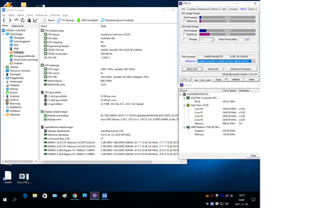

Nekem 430 az FSB, ehhez jön 3,45 GHZ az X3330-al (alap FSB 333, 2,66 GHZ)
Ezt minimális beállításokkal értem el.
Most viszont beállítottam a Vcore-t 1,35 körülre kézzel, így már megy a 450-es FSB is, ez 3,6 GHZ, a teljesítmény nőtt CPU szinten, lásd:
[ Szerkesztve ]
