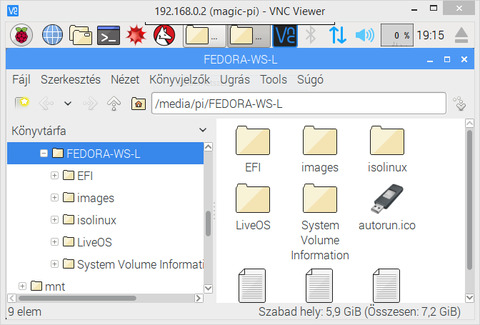

A most rádugott pendrive biztos exfat-ra van formázva? Mert a rendszer szerint (16bites)fat-ra van formázva. -
cigam
vadkörte
#25690
A vodafone modemen mi van beállítva apn-nek? standardnet.vodafone.net vagy internet.vodafone.net? Ez utóbbira kellen állítani, mert csak így jut ki trükkök(NAT, tűzfal?) nélkül az internetre. Szóval lehet végig jó volt csak a Voda hálózatán akadt el.
-dino--
Pedig ennek így működnie kellene. Más tippem nincs. A
sudo blkid
parancs kiemenete hogyan néz ki? -
cigam
-dino--
#25684
Milyen fájlrendszerü a pendrive? Ha ntfs, akkor a raspbian-ra kell az ntfs támogatás is. Add ki az alábbi parancsot:
sudo apt-get update
Majd ha végzett, akkor a
sudo apt-get install ntfs-3g
paranccsal telepítheted az ntfs támogatást.Megtennéd, hogy ezt a "kurvara falusi taho" szlenget elhagyod?!
cigam
Kezdjuk az elején: A leírásom a lite verzóra vonatkozik, nem a pixeles felületre. Ott nem a daemon van feltéve, ganem a gui verziója. Azt sem lehetetlen beröffenteni. Pl. pi user-ként lépsz be/használod, vagy létrehoztál egy saját felhasználót?
A df -h parancs kimenete hogyan néz ki? Ebből meglátjuk hogy melyik eszköz hova van felcsatolva.
A külső lemezen létrehoztál a transmission-nak egy mappát? nézzük meg a jogosultságait: ls -al /ide/csatoltad/fel
