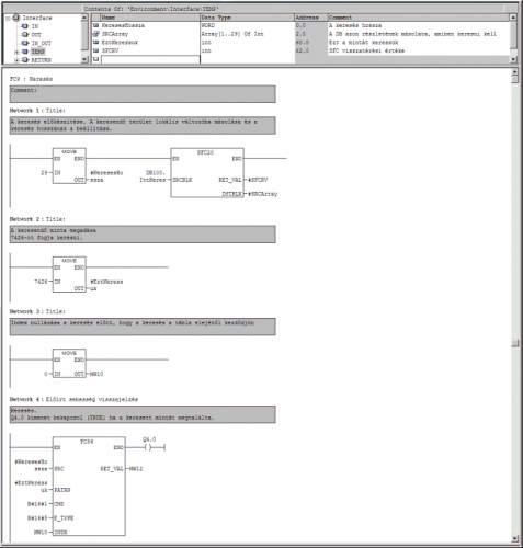

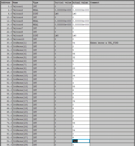

Itt egy példa.
Ez a DB100-ban lévő IttKeres nevű 50 elemű tömb első 29 byte-jában keresi a 7426-os számot.
Mivel mint írtam a keresés hosszát a keresés forrását adó pointer első elemében kell megadni, ami a DB módosítását kívánná, a keresés előtt a program átmásol a DB-ből annyi adatot lokális változóba, amennyiben keresni kell, elé rakja a keresés hosszát meghatározó 29-et és azután ebben a lokális változóban keres:
Nem magyarázom szénné, kérdezz ha valami nem érthető benne:
A program bekapcsolja a Q4.0 kimenetet ha megtalálta a számot és kikapcsolja ha nem találta meg.Ha ez van a DB-ben:

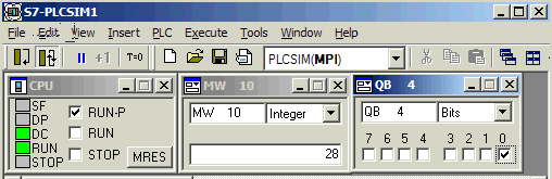

A PLCSIM-en látható, hogy a 7426-ot megtalálta a 28-as táblaelemben:
Ha a 7426-ot átrakom a 29. elem utáni valamelyik címre, akkor nem találja meg, mert csak az első 29 elemet nézi át...

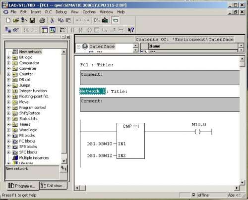

halo Szabest!
lejárt az időlimit, de hozzá akartam irni.
tehát a kép csak erős példa.
létrehozva egy FC1 és egy DB1, a DB -ben DB1.DBW10 (pl. HMI tag) DB1DBW12 (beállított érték) és összehasonlítva.
az általad beállított értéknél a DB létrehozásánál az "Initial Value" oszlopban tudod megadni azt az értéket amit össze akarsz hasonlítani a "beadott" értékkel.Ha rosszul gondolom Szirty majd kijavít
byte-by
byte-by
Szabest
#3313
halo Szabest !
" beadnak egy 4 jegyű számot(db, mw, akárhova), "
itt esetleg gondolom egy HMI-ről lehet szó.
ez esetben egy "tag" -be kerül az érték ami valóban lehet valamilyen DB.
ezt Te is összehasonlíthatod egy általad létrehozott DB-vel.
ha jól gondolom a feladatot.a kép csak példa.
hozzáteheted a netwok-öt egy FB-hez is, de olyan DB kell Neked ami megtartja az értékét, ciklusonként lefut.
ha a comparátor , illetve a reláció igaz lesz a kimenet 1.byte-by
