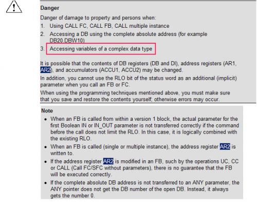

Igen erre a doksira hivatkoztam az előző üzenetben. Benne van a helpben is és a Step7 is feltelepíti ezeket:
Eredetileg ide teszi: Start menü / Simatic / Documentation / English / STEP 7 - Programming with STEP 7"A 15.8-as fejezet lapjának alján, mintha azt írná, hogy használjunk szimbolikus, illetve direkt címzést (nem dbx0.1-et, hanem pl. db10.dbx0.1-et)."
Igen ez az a rész amit említettem.
Arról szól, hogy sérülés vagy anyagi kár veszélye forog fenn, amikor:
1. FC FB blokkot hívásakor (illetve "többszörös példányt" tartalmazó blokkban)
2. DB blokk tartalmához a teljes abszolút címmel férsz hozzá
3. Komplex típusú változóhoz férsz hozzá (DATE_AND_TIME, STRING, ARRAY, STRUCT és UDT)
Ezekben az esetekben módosulhat a DB regiszterek tartalma (DI, DB), a címregiszterek tartalma (AR1, AR2) és az akkumulátorok tartalma (ACCU1, ACCU2).
Továbbá leírja, hogy ilyen esetben amennyiben ezeket a regisztereket használod, el kell menteni, majd tartalmukat vissza kell állítani."A "Hiba" változom az szimbolikus megnevezésnek kellene lennie nem?"

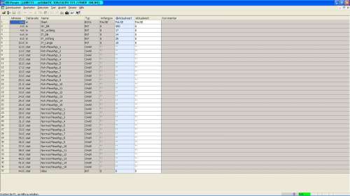

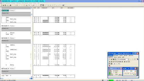

1. Mutasd meg CPU stop utáni diag buffert! (hiba esetén hibaüzenetet nem hagyunk figyelmen kívül)!
2. Mutasd meg az FB133 blokk interface részét az összes használt változódefinícióval!Ha ennek a kettőnek eleget teszel az jelentősen növelheti az esélyeimet egy valamire való válaszra.

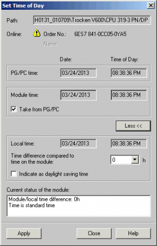

Igen március utolsó vasárnapján, illetve október utolsó vasárnapján kell átállni.
"Még sosem néztem, a PLC órája tényleg módosítja magát, illetve automatikusan pl. visszább áll 1 órával?"
Szóval. S7 300/400 amennyire tudom nem áll át magától időszámítások között.

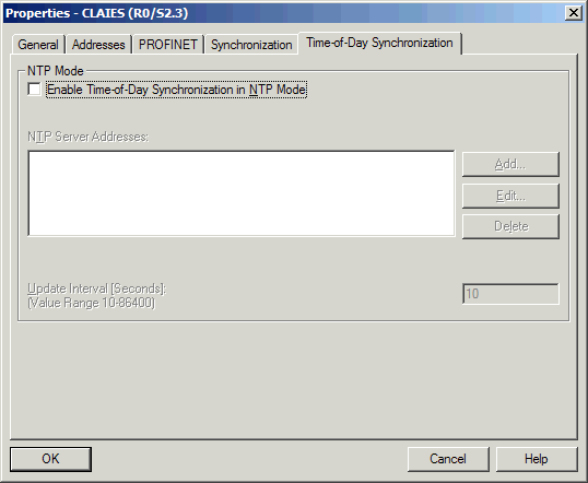

Lehet azonban az időt NTP szerverrel szinkronizálni (már amennyiben a CPU profinetes):
Ezzel, ha az NTP szerver is úgy akarja követi az átállást.
Egyéb esetben programmal kell gondoskodni az átállásról.
A részletekért a Step7 által is feltelepített doksit ajánlanám: STEP 7 - Programming with STEP 7
Továbbá az SFC100 rendszerhívás tanulmányozását, ami ezzel foglalkozik (Setting the Time-of-Day and the TOD Status with SFC 100 "SET_CLKS")"Mi történik akkor, amikor 3 óráról visszaállunk 2 órára? Honnan tudja a PLC, hogy 2:59 perc után nem kell újra még egyszer vissza állnia?"
A dolog mechanizmusa rendszerint az, hogy nem a rendszer órát állítjuk át amikor elérjük az átállás időpontját, hanem azt az időd használjuk, ami rendszer órából kivon hozzáad és ezt a hozzáadott értéket módosítjuk, amikor a (nem változtatott) rendszer idő szerint arra szükség van. Így soha nem fogja a kelleténél többször átállítani az órát, mivel így azt soha nem is állítja át

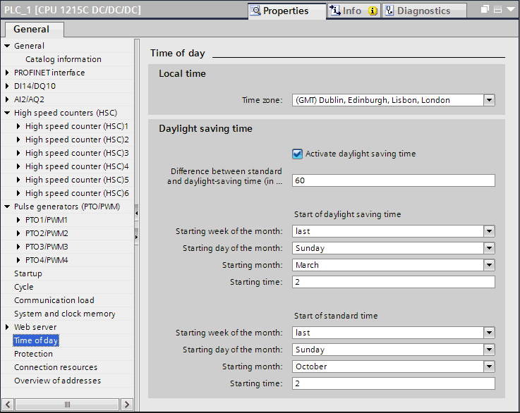

Az S7-1200 már magától is megcsinálja ha kell:
