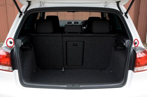

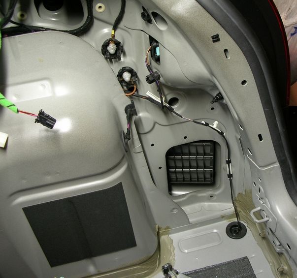

hdanesz #152506 üzenetére
Lehet állítani a zárnak a kampóján, ami a csomagtér aljához van erősítve, lehet tologatni lejjebb, feljebb, valószínüleg nálad rosszul van beállítva.
Az ajtók zárásánál a csomagtérajtónak nem lenne szabad megmozdulnia, ha hirtelen bezárják bármelyik ajtót, a csomagtér két oldalán van szellőző roló, ami megemelkedik, hogy ott távozzon a levegő. Ha ez nincs befagyva, beszorulva, akkor működnie kell.
Az ajtón is állítani kell, de ezt is megnézné, hogy működik-e.
Egyébként van az ajtónak gumi ütközője, ami kitámasztja, ha bezárva az ajtó egy szintben van a lámpákkal, akkor csak azon a gumin kell feszíteni.
