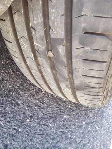

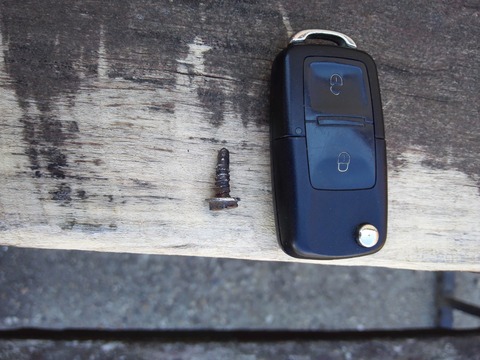

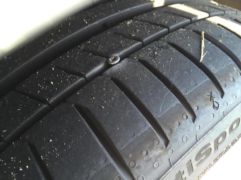

Viperator
válasz kenny123 #124301 üzenetére
Én is így jártam, jó hogy észrevettem időben (mikor elmentem utánfutót bérelni és ott helyben vettem észre leguggolva, mert akkor beszéltem az illetővel és az út 2x400km, az utánfutó pedig 4méter hosszú (belsö rakodási hossza pedig 2,9m), bútorokat vittem Anyáméknak).
