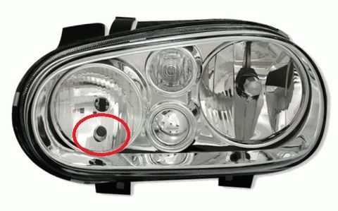

Azt tudom,hogy a bal oldali fényszóró állító motor nemjó azt is kikell majd cserélnem.

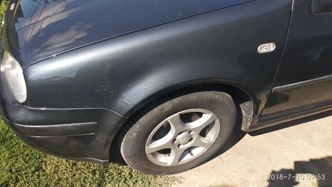

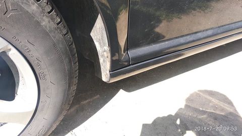

Végül is ez igaz! De ha valaki erről nem gondoskodik akkor jobban elterjed a rozsda.Szerencsére egyelőre nálam nincs nemrég kapott alvázvédelmet meg küszöb is megvolt csináltatva.

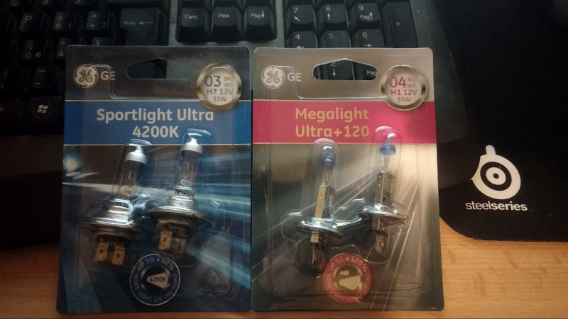

Na szeretném tőletek megkérdezni hogy melyik H7-es izzót érdemes megvenni amivel jól látok és ne sárgás világítás legyen és 5k alatt legyen.
GE Sportlight Ultra +30% H7 4200K
GE Megalight Ultra H7 +130%
Osram Night Breaker Laser H7Vagy esetleg jobb alternatív?

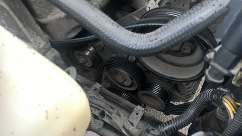

Amióta megvettem az autót a klímát csak egyszer kapcsoltam be és még tavaly nyáron.
Majd meglesem,de írták az ékszíjal is lehet a probléma meg amúgy is kéne már újat venni,mert semmi nincs ráírva hogy mikori. -
FoLey-v
1 hónappal ezelőtt írtam ilyen probléma miatt.
Elhatároltam ékszíjat veszek ha tényleg az a probléma,bár megnéztem az ékszíjon mikori,de semmi nem volt ráírva.
Melyik ékszíjat ajánljátok G4-re? -

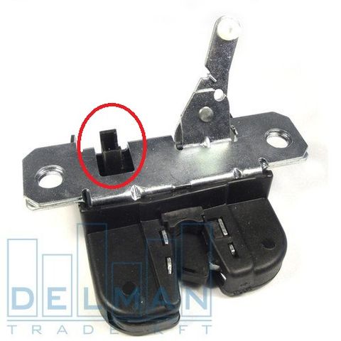

Még rápillantok,de szerintem pöcök lesz a ludas kikophatott.Mi járatban?

Apám mutatta a Daewoo Lanosában,hogy még kézzel benyomva és bekéne kattania,de az enyém még kézzel sem kattan be. Akkor valszeg csere lesz már szétlett szedve a borítás. Megkérdezhetem,hogy ennek a kis pöcöknek mi a neve,hogy neten rátaláljak a vételéhez vagy a bontóban?

Van két problémám az egyik a hátsó csomagtér ajtót lehetetlen bezárni. Van egy ilyen kis pöcök annak nem kéne bekattani? Régebben is volt ilyen probléma,de spréé segített rajta,de már az sem segít rajta.

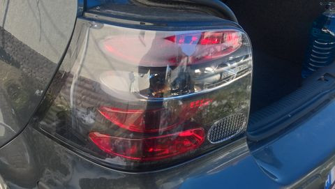

Ez így is fog maradni örökké?
w333 Igen utángyártott kemény 24k volt,de majd egyszer lecserélem füstösre.
Különben neked milyen motorkódos az 1.4 ?
AHW-s motorkódos.Ki fog száradni nem kell aggódni
Akkor megnyugodtam! -

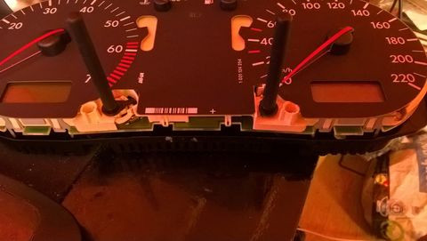

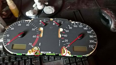

Kíváncsiságból miért nem villóg már az alarmom? Amikor megvettem az autót még valamennyire villógot vagy időközönként,de most már nem óhajt.
Erről lenne szó.
FoLey-v

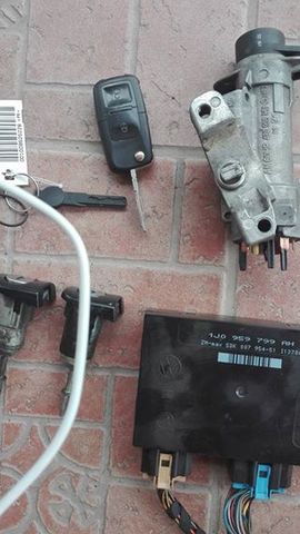

bitpork Immo chipet én is át tudom tenni bár amikor rendeltem központiráz vezérlőt és kaptam hozzá bicskakulcsot szépen áttetem abba,de szerelőhöz is elvihetem ha úgy jobbik megoldás.

Én a feleannyiért megvett központizár rendszert használhatatlan az enyémben. Öreg szerelő mondta,hogy nem kompabilitis vele bekötve gombnyomáskor csak kattan,de semmit nem reagál. Azt is mondta,hogy kevés a vezeték ennyit is ér noname termék. Mondta vegyek drágábbat duplaannyiért kb.
Ezt a terméket hol találtad?Megtalálam. -

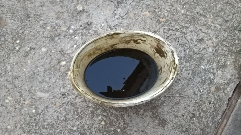

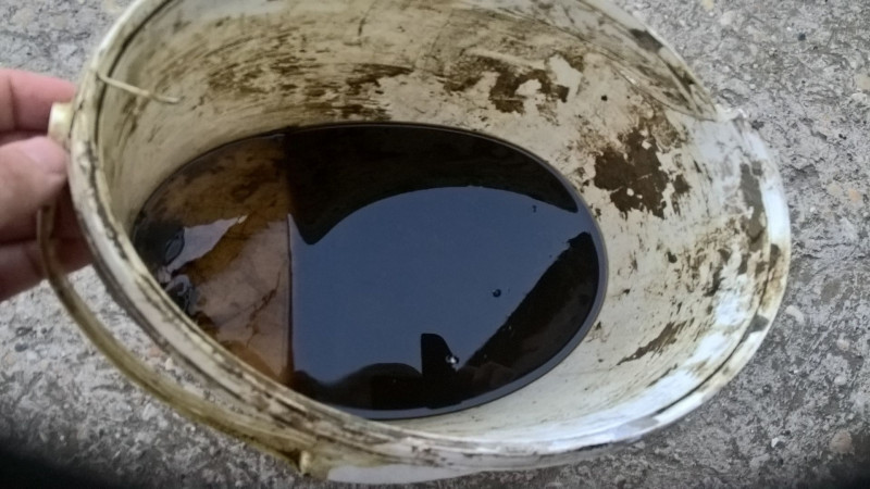

Hát a váltóolajcsere is megtörtént ennyi maradt amikor le lett eresztve az olaj.
Most már friss váltóolaj beleöntve.
