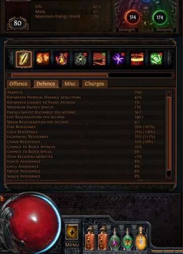

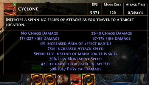

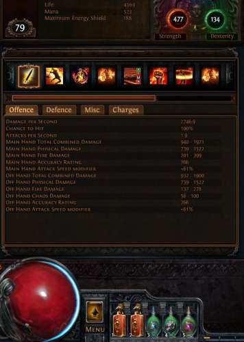

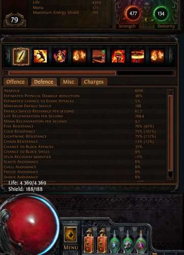

Ramos_: Nem kell lmp...smog is single-be tolja, és bőven elég hatékony. Az avoid szerintem felesleges, úgyis freezelsz mindent. Ha a manát be tudod áldozni amit a hearth and sol meg az alatta lévő 3-as ad akkor simán lemennék a scion körig, hogy több hp legyen.
Har_melin
Az okosabbak majd még ötletelnek, amit én gondolok:
- a 4.4K life elég kell legyen, pontosabban nem az a kevés
- "aurákkal" - milyenekkel? nem írtad meg a kasztot és a fegyvert sem.
- nem tudom, hogy a Cyclone-nál az 5.1-es tooltip dmg jó vagy rossz, nincs ilyen karim. A neten sokfelé fellelhető giga dps-ek megtévesztők - általában jóval kevesebb is elég, de ennyivel kevesebb már gond lehet.
- a resist szerintem kevés, jobb lenne, ha mindegyik legalább 15-20-szal overcapped lenne
- nem minden boss fekszik minden karakternek, lehet, hogy valami olyan támadása volt, amire nem elég a védelmed (nem írtad meg, hogy melyik mapon történt), de lehet csak egy sima peches onehit is. -
