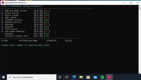

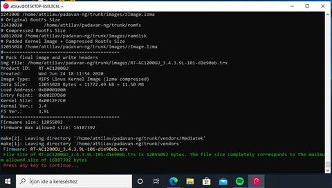

Forgattam WSL2 alatt új AC57U fw-t.
Alexey d1e90eb verzió.
OpenSSH helyett DropBear, van benne WireGuard, TransMission, miniDLNA, xUPNPD, SFTP, SMBv2, NFS szerver, NFS kliens, és természetesen OpenVPN is.
Részletek a templates.config -ban. -

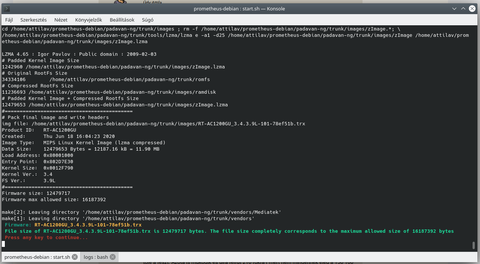

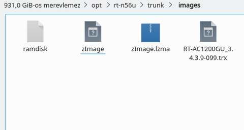

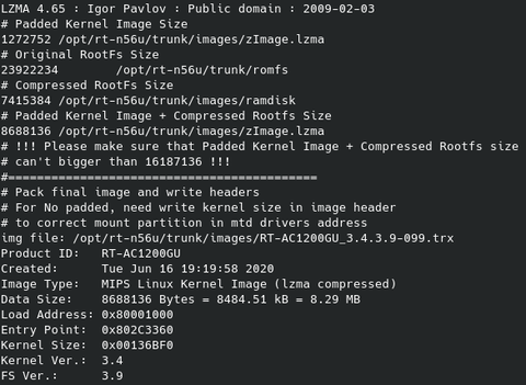

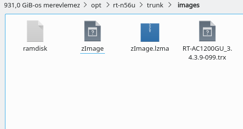

Na, lopertpeter után talán én vagyok a második akinek sikerült hanwckf fw-t fordítania. AC1200GU-ra fordítottam. Először nem akart lefordulni az fw image mert az openvpn hiányolta az lz4-et pedig az fel van rakva, googleztam szorgosan találtam megoldást itt
az openvpn egy forrás fájljában két sort ki kellett kommentelni(I do not know why, but I successfully build the firmware after I comment line 1122 and 1126 in /trunk/user/openvpn/openvpn-2.4.x/configure.ac), és így már lefordult a fw. Lopertpeter neked volt problémád fordításkor az openvpn-nel? Arch linuxot használok, te mit használsz? Gondolom ha a config template-ből kiszedem az openvpn támogatást akkor is lefordul, majd kipróbálom úgy is.
Képekben az eredmény:
Ezeket produkálta a .trx 8.3 mb-os a zImage 3.5 mb, a zImage.lzma szintén 8.3 mb, a ramdisk fájl 7.1 mb. Nem egészen világos hogy a trx-et fel lehet a flashelni vagy kell valamit még trükközni a többi fájllal esetleg valamelyiket egyesíteni a trx-el. -
