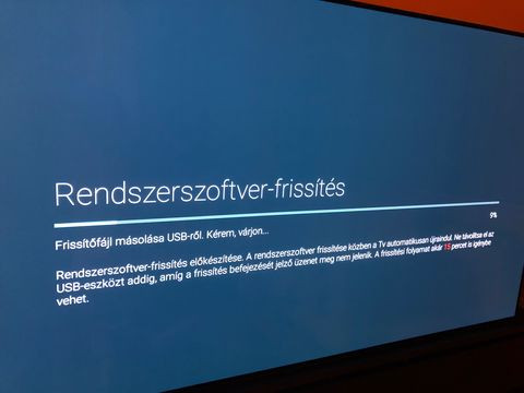

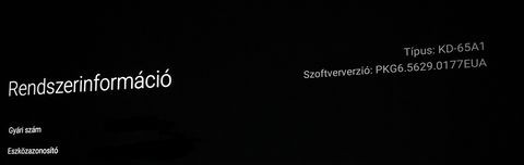

Joshi
válasz Kovacs_Peter #17473 üzenetére
Persze hogy nem. Keresd fel a hivatalos magyar Sony oldalt és töltsd le a frissítést, majd csomagold ki a zip fájlt és másold egy pendrivera majd telepítsd.
Nálad a fekete kék?
[ Szerkesztve ]
válasz Kovacs_Peter #17475 üzenetére
Köszönőm a segítséged megy is a frissítés
,de közben az a gondolat fogalmazódott be nem meg hogy komolyan amíg nem voltam ebben a fórumban nem is tudtam hogy menyi dolog miatt fájhat a fejem amióta itt vagyok csak ezzel a Sony a1 beállítással foglalkozok.na de lassan remélem végére érek :-) thx

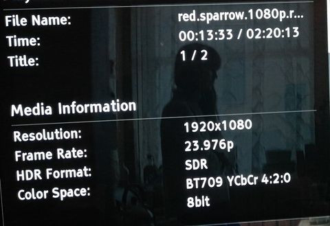

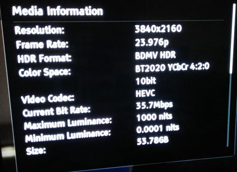

Joshi
"Nálam szerintem azért kékes a háttér mert élénk színre van állítva ez az üzemmód"
Nincs olyan hogy élénk szín, a színbeállításnál választhatsz hideg, meleg, semleges, profi1 és profi2. Kalibrálás nélkül szerintem semleges jó lesz. A lényeg hogy a színek részletes beállításához ne nyúlj, mert ahhoz mérőműszer kell.
Én se tapasztaltam fényerőcsökkenést, ami ezen a videón van az nagyon durva ez azért biztosan feltűnne. De ugye én kalibráltam is a tévémet és a műszer se mutatott fényerőváltozást, legalábbis ekkora változásnál már elmenne minden. Konkrétan azt se lehet tudni hogy milyen esetekben fordul ez elő, mert PS4 Pro HDR-nél biztosan, na az nekem nincs. PC-vel játszottam de ott én nem tapasztaltam habár az nem HDR. Aztán ott van a tévécsatorna dolog is, na én ott se éreztem ilyet soha. Hozzá kell tenni hogy én már nagyon közel vagyok minden bemeneten a 120cd/m² fényerőhöz, egyedül a TV csatornánál van kicsit feljebb állítva. -
Joshi
válasz Kovacs_Peter #17476 üzenetére
A gyári beállítások profilok pont arra valók hogy nagyjából jó legyen a beállítása a tévének. A gond az, hogy te az Apple TV 4k Dolby Visionos profilt használtad ami nagyon rossz választás volt, az kizárólag Dolby Visionos forrásnál jók. Ez azért van, mert a DV profil ahogy a HDR10 profil is teljesen más színtérre és beállításokra alapoz mint a sima Blu-ray. A képeken láthatod hogy az egyik forrásanyag BT709 8bit a másik egy HDR10 BT2020 10bit-re épül. Mindegyik más beállítást követel meg. Nekem pl még le kellene kalibrálnom a tévémet HDR 10bit-en is, csak ahhoz még nincs meg a referencia anyagom és ismeretem.
