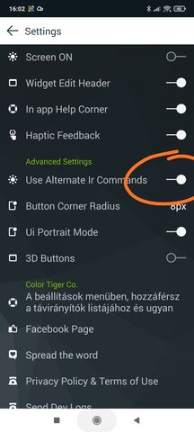

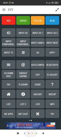

Az összes infrás xiaomival működni fog.
FIGYELEM! CSAK SAJAT FELELŐSSÉGRE!
Szervizmenü:
1. anymote remote letöltése [link]
2. Reklámok elviselése az appban
3. Add hozzá az LG távirányítót
4. A beállítások között engedélyezni az alábbit:
5. Vissza a gombokhoz, elsöpörsz jobbra, instart gombot megnyomod
6. A tv képernyőn pedig beírod a 0413-as kódot
7. Alul az UTT mellett látod az üzemórák számát
snpetit
MaxxDamage #53965 üzenetére
Anymote Smart Remote áruházból letölt, elég az ingyenes verzió.
Ott TV > LG és Service Remote.Lehet , hogy a Use Alternate Ir Commands-ot be kell jelölni az alkalmazás beállításaiban.
