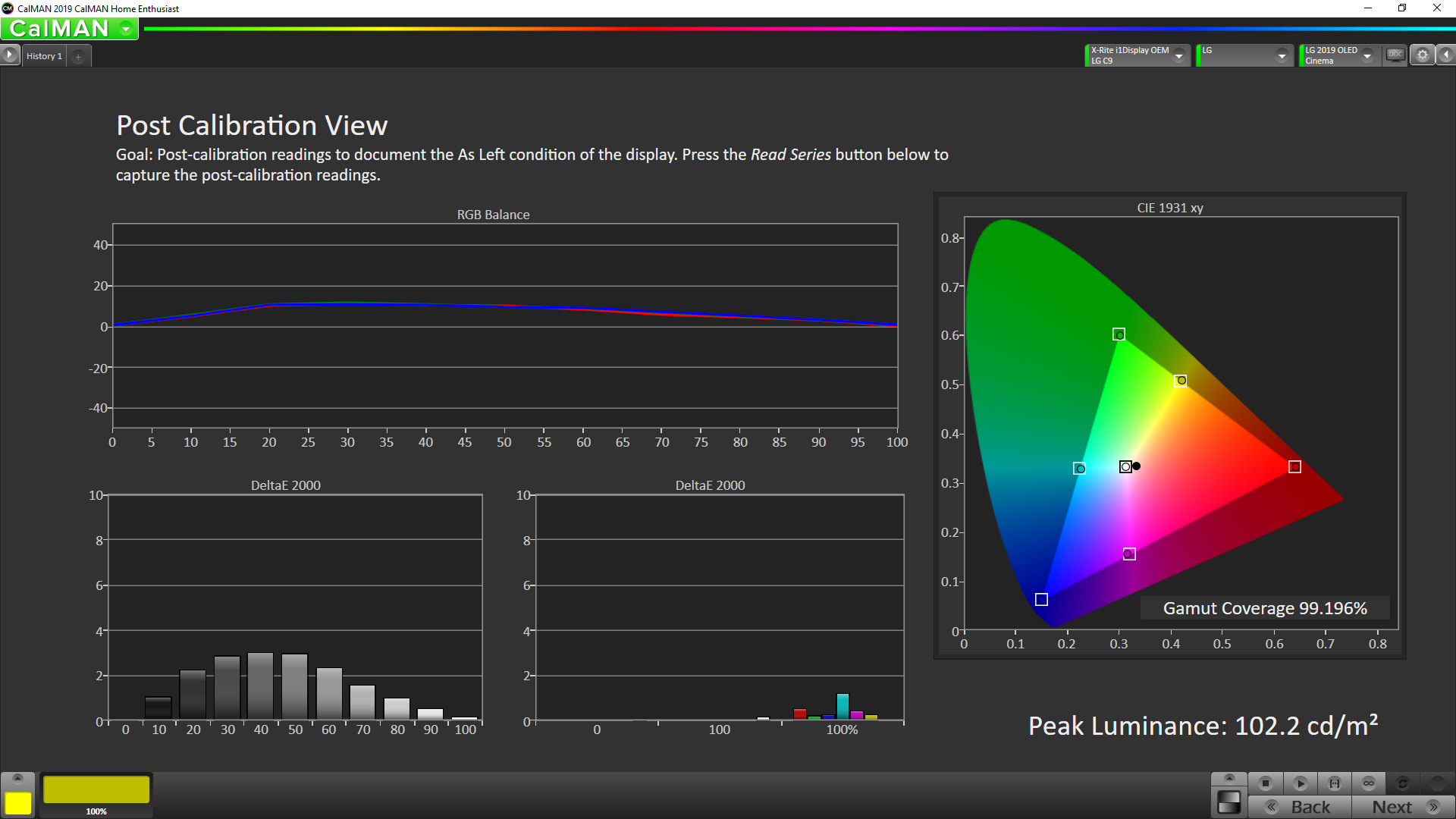

Futtattam még pár tesztet, és szerintem véletlenül rájöttem, hogy mi lehet a baj.
Miután végeztél egy képmód kalibrálásával, és átlépsz egy másik bemenetre, nem mindig olvassa be azonnal a friss LUT-okat az új bemeneten emlékezetből aktív képmódhoz.
Szóval példaképp:
1: kalibráltam a Technicolor-t iTPG-vel úgy, hogy a belső lejátszó volt mögötte. Az ellenőrzés szép volt.
2: Átmentem HDMI1-re, az ellenőrzés rosszabb volt.
3: átváltottam Game-be, vissza Techni-be (és még átpörgettem az almenüket, hogy mi lehet ez), és már szép volt az ellenőrzés eredménye.
Van egy hasonló ismert bug, hogy semmiféle LUT-ot nem olvas be a TV közvetlenül kalibrálás után, míg áramtalanítod (a feltöltött LUT le van mentve, csak beolvasva nem lesz egy ideig). Ez szerintem annak az egyik manifesztációja, mikor beolvasva marad egy régi LUT. De lehet, hogy te is azt láttad, hogy "üres" LUT-al futottál forrás váltás után.
Vagy ez, vagy találtál egy teljesen új, ritka hibát, amit én nem tudok reprodukálni.
Próbáld ki, hogy a kalibrálás végén kiveszed a TV-t kalibrálás módból (pipa le CalMAN-ben), ha végeztél minden kívánt mód kalibrálásával, és áramtalanítod egy percre. -

Szerintem nálad van még pluszban valami anomália.
Ma végigzongoráztam a dolgot, és azt látom, hogy a szaturált színek sohasem változnak, egyedül a tone-response VRR és FRR közt (ez ismert általános hiba), de teljesen mindegy, hogy az iTPG-t használom, vagy a HDMI porton megy be a jel.
De legalább kipróbáltam végre, hogy az iTPG-n is meglátszik az FRR<->VRR különbség.
[hdmi_sdr_rgbfull8bit_frr] (HDMI forráson érkezik a tesztkép, ALM és vele G-Sync letiltva)
[itpg_hdmi_sdr_rgbfull8bit_frr] (iTPG ad tesztképet, mögötte Windows asztal, G-Sync tiltva)
[itpg_hdmi_sdr_rgbfull8bit_vrr] (iTPG ad tesztképet, mögötte Windows asztal aktív G-Sync-el)
[itpg_internal_sdr] (iTPG ad tesztképet, egy 24fps film pereg mögötte a belső lejátszón).
Korábban már vizsgálgattam azt is, hogy van-e különbség HDMI-n át RGB és YCC közt, de nem láttam semmit (és úgy emlékszem azt mondtad, hogy RGB-t küldesz rá, ezért is mérhetem azzal most, bár amúgy is azt preferálnám).
Vagy részletesebb mérést kellett volna csinálnom kevert színeken? -
