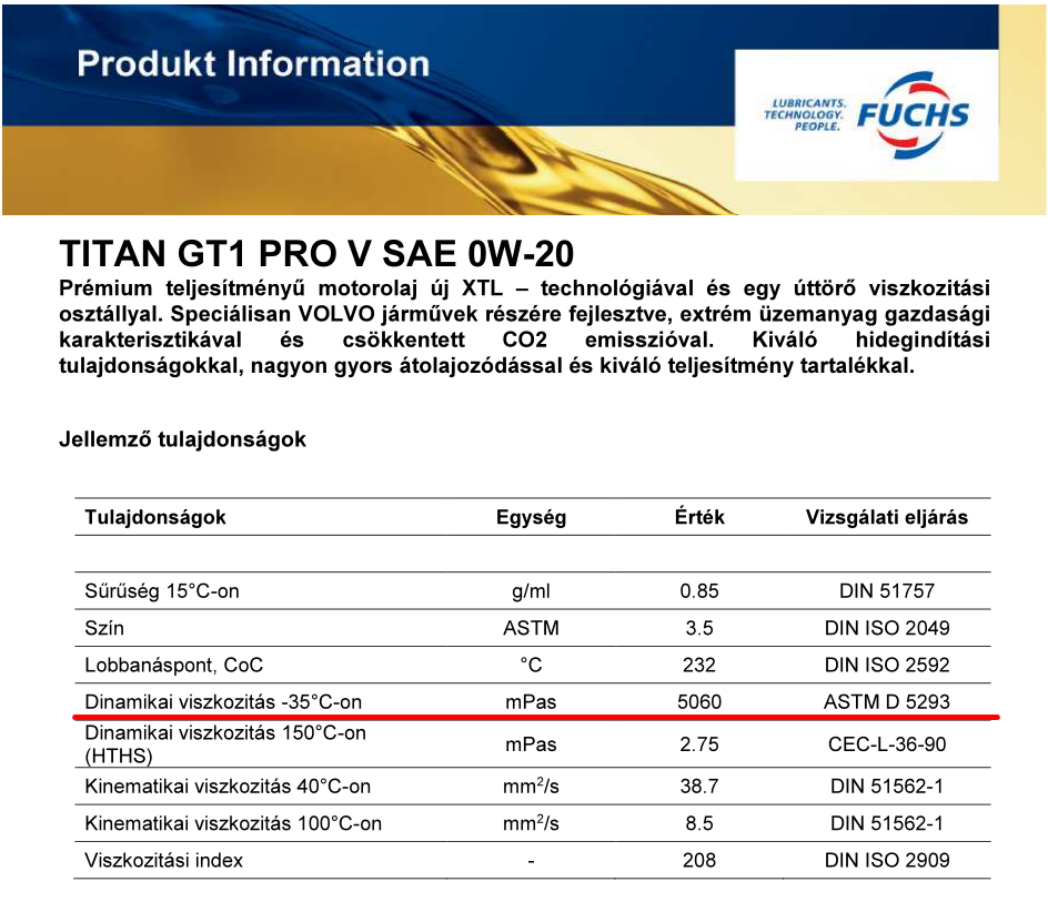

Próbáltam 1.4 PDTD és 1.9 PDTD-be is. Hallhatóan csendesíti a motort, magas a 100 C fokos cst értéke. A hidegebb ( 0 C fok alatti) indításnál halhatóan lassabban teker az önindító, mert a -30 C fokos dinamikus viszkozitása viszont magas.
Emiatt váltottam Fuchs Titan GT1 5W-40-re. [link]
Maradok is ennél. -

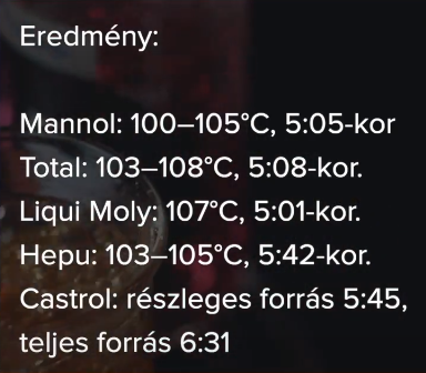

Ez a teszt megmutat, hogy az előírás szerinti készre kevert (a többi márka is) fagyálló hűtőfolyadékok forráspontja alacsony és -26°C vagy az alatt fagynak meg.
A Castrol-hoz miért nem volt hőfok írva?Mannol és a Total készre kevert folyadékokon láthattuk, hogy a gyártok addig hígítják a redy to use fagyállókat, amit még a szabvány megenged.
Tanulság: koncentrátumot kell venni.
Koncentrátumot ne öntsünk a hűtőrendszerbe feltöltéskor. Előbb hígítani kell! -

3:39 eleje
mindegyik készre kevert folyadékból [kép]Igen a koncentrátumokat hígítaniuk kellet volna minden teszthez,
A végén a fagyasztós is készre van keverve mind [kép]
Nem tisztem védeni őket
De jó lenne egy ilyen tesztet a hazai kínálatból is csinálni, mármint a felkapottabbakat, unix, bárdi saját vagy legolcsóbb úgyis azt veszik a szerelők és úgy mindenki
Asbee
Ettől függetlenül, minden csak nem egy hiteles összehasonlítás. Legalapvetőbb információkat sem mondanak meg benne. Eleve vicces, hogy koncentrátumot hasonlít, készrekeverthez és lehetne sorolni. Sok mindent nem érdemes levonni belőle. Pl az általad említett 3:39, forrás. Ha csak oda tekerek, ki sem derül, hogy van ami koncentrátum van ami higított...

Nem hinném hogy az Autodoc-nak érdekében állna bármit is befolyásolni, főleg hogy elég nagy cég ahhoz hogy megérje beperelni hitelrontás címen
Egy egyszerű kis videós esetén nem sok mindent tudnak perelni de egy nagy cégtől igen, egyszerűen nem hiszem hogy direkt manipulálták volna bármit isA 3:39nél lévő teszten is látszik ott mind egyforma, a Castrol meg a Hepu még nem rotyog de a többi már mint a veszedelem
Nekem nem úgy tűnik, hogy szakszerűen járhattak el. A Mannolt tudom, hogy nem szeretik itt, de, hogy még a Total is xar? A Total elég sok autó beszállítója lehet. A forrás és fagyáspont is rohamléptékben változik víz hozzáadásával!
Mindből töménnyel kellett volna kísérletezni, nem tartom kizártnak, hogy a bekeverthez is öntöttek még vizet.
Total TDS: [link] Szépen le is van írva, hogy -38°°C-ra keverve 110°C a forráspont. -

Annyit írta hogy hígított mintákat használtak, ugye a mannol meg a total készre kevert volt és gondolom a töményeket hígították ugyan arra a szintre
Castrol meglepet hogy ilyen jól szerepelt-40 felé ne nagyon menj mert az nagyon tömény megehet dolgokat, persze ha nem indokolt

Azt nem írták, hogy hány fokosra higították fel őket (vagy csak én nem láttam). Én szeretem a minimum -40 fokosat, biztonságosabb és talán jobban is ken.
Mi történik velük 4-5 év után? Csak a kenés csökken? Mert fagymérővel mérve még 10 év után is jó (vagy csak a refraktométer szerint, mélyhűtőben meg lehet, hogy megfagyna)? Na, ezt mindjárt ki is próbálom.

Nem gondoltam volna hogy a mannol meg a total majd egy szinten van, és a total-ra nézve ez nem ép jó értelembe

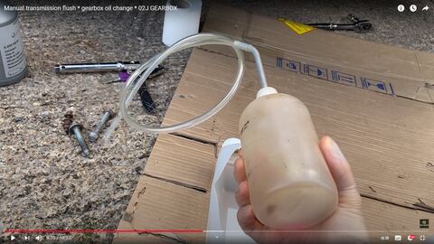

#7105
1-2 videóban én is olyat láttam. Fecskendő+gumicső. Így a motorból is kijön még kb 2 deci régi olaj a leeresztőn leszívva.
