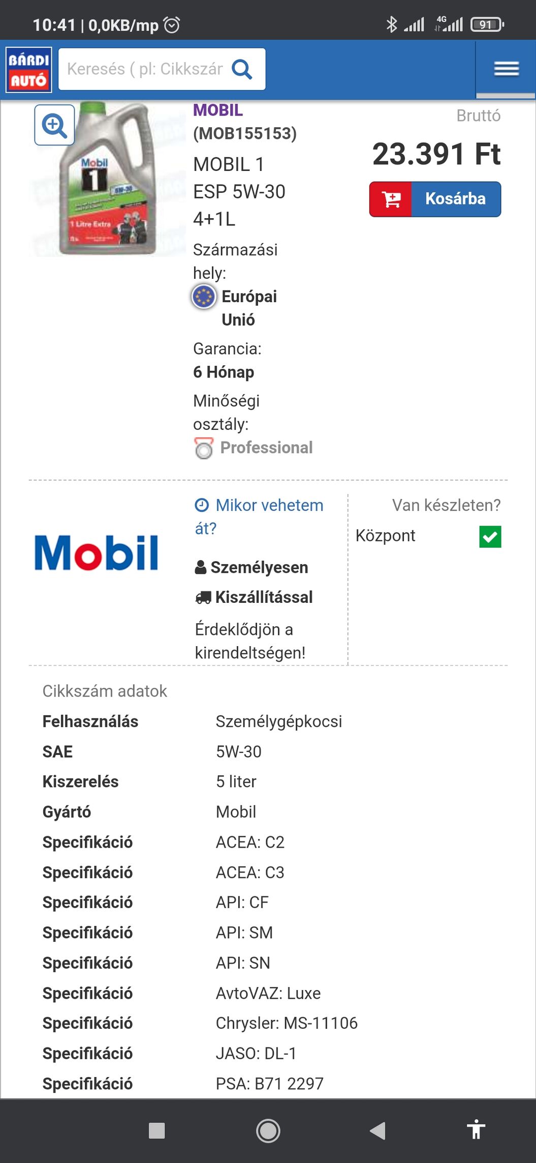

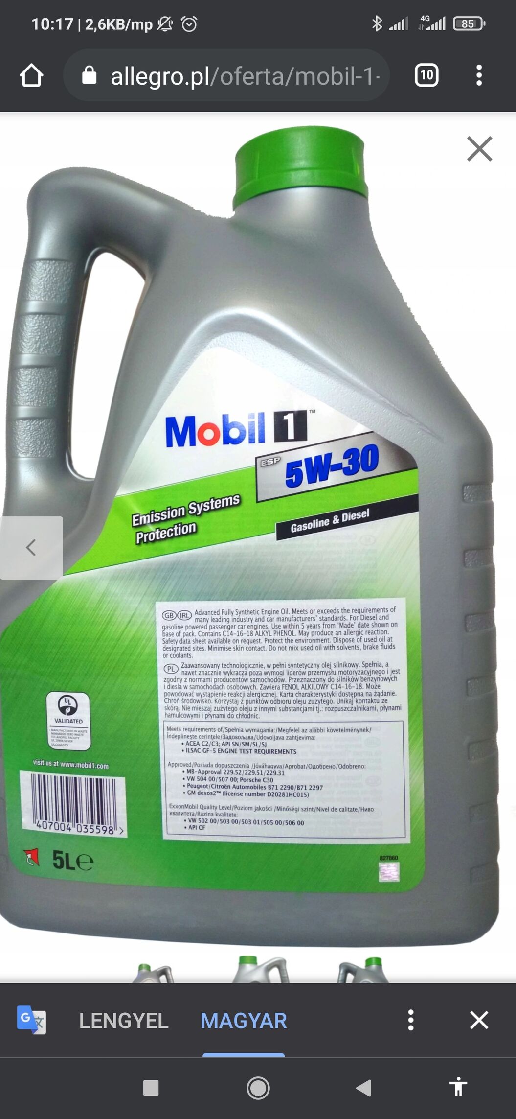

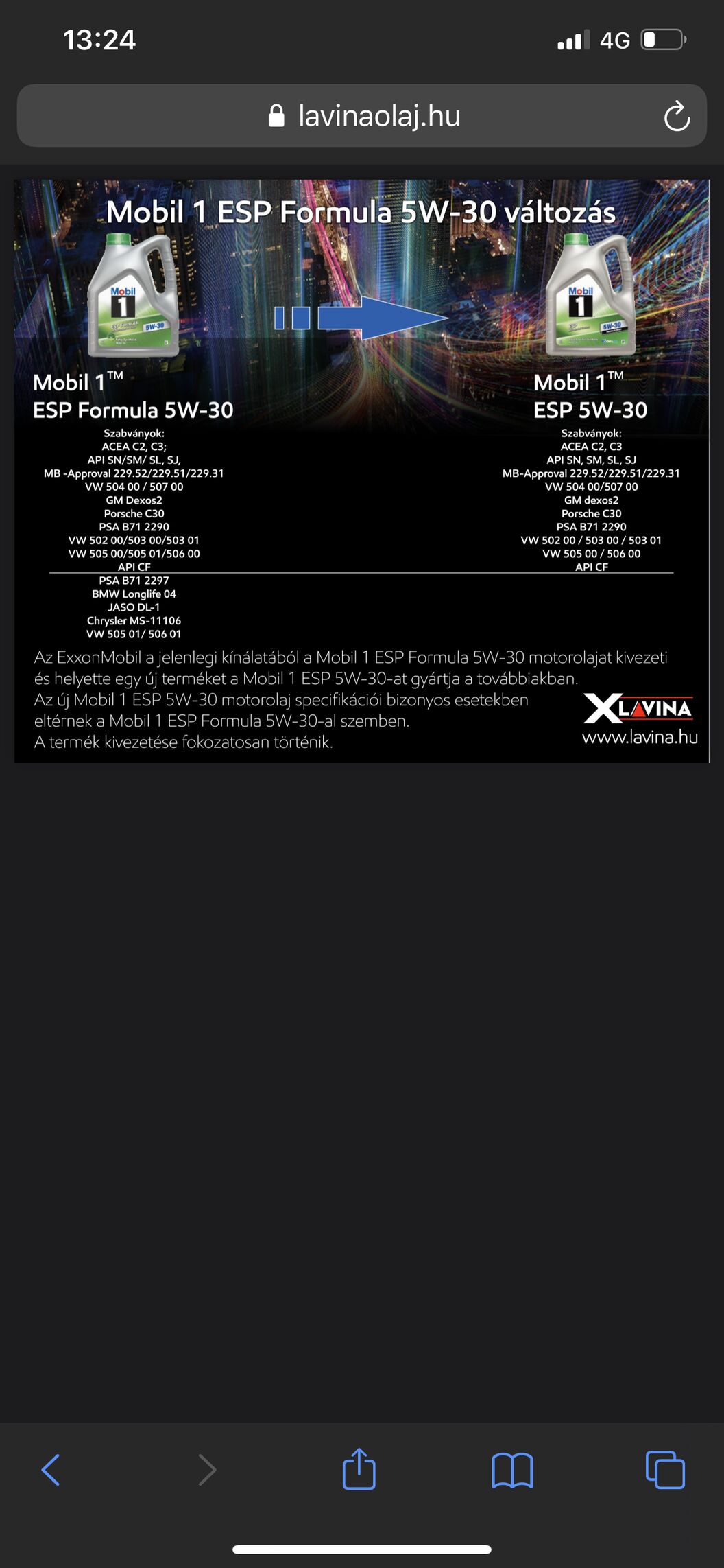

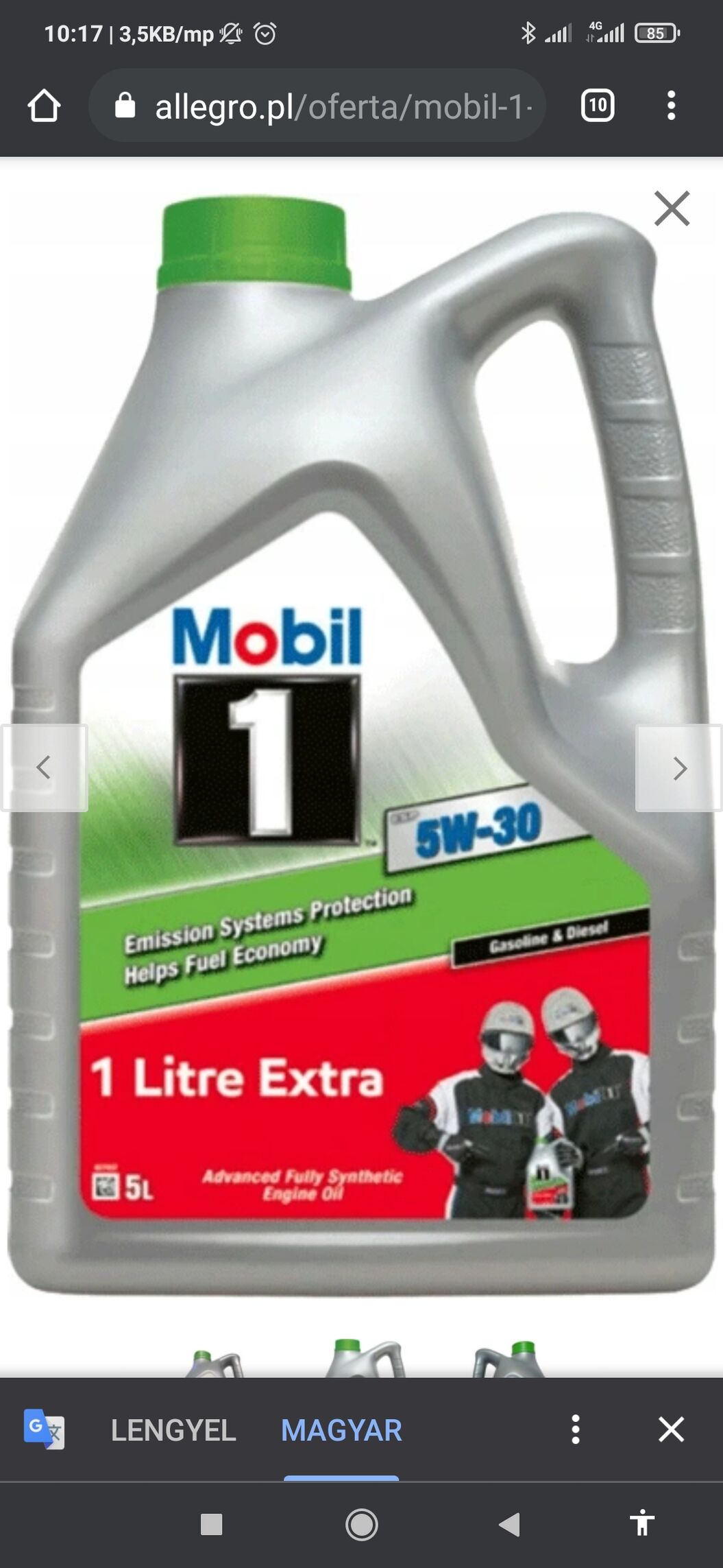

Ez a Mobil1 jól hangzik, nekem most ami benne van a gépben az 7,8-as TBN számú (Motul X-Clean EFE).

Akkor keressünk magasabb TBN számút ha az jobb a benzinesnek .
Mivel Bárdiban vásárolok kedvezménnyel esetleg a LM 4300 is szóba jöhet? (TBN 7.4)
Az ineo ecs TBN számát valóban nem találom a leírásokba, érdekes módon a Mannol 7703 feltüntetik (TBN 7) .
Shell TBN ? (Nem találom.)
A Shellt honnan érdemes beszerezni? -
