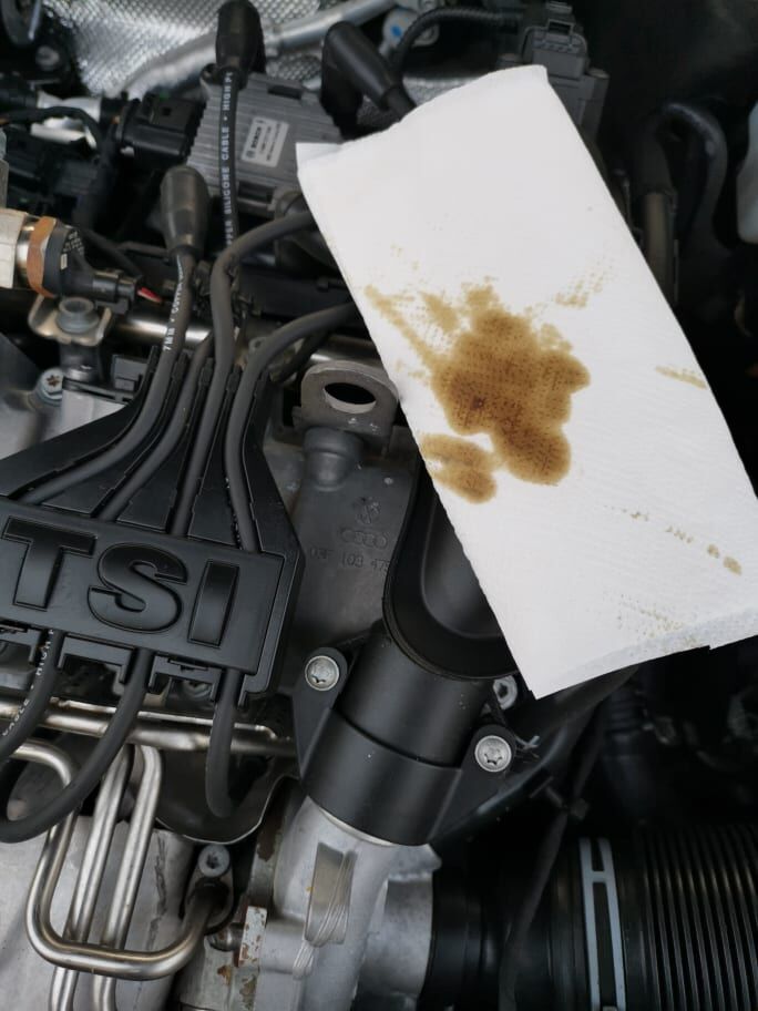

Nekem is megvolt az olajcserém
1év és 4386Km volt az olajbanÁtnéztem a kocsi alját csináltam videót is az egészről
Egy két kis olaj levélésem van, de nem cseppen meg, az alsó pajzson nincs olaj csepp nyom, így nem lesz megbontvaNa meg kicseréltük a ablakmosó tartály szívatyájút, majd elválik hogy az szivárgott e mert elcsepegtette mindig a szélvédő mosó folyadékot

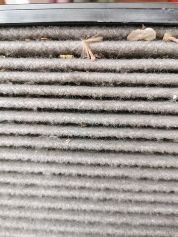

Az első az a G4 levegőszűrő? Tényleg elég dzsuvás.
30 000 km-t ki kell bírnia.
Az FP pollenszűrő viszont újnak néz ki.Én most kezdek óvatosabb lenni, normális autót egyre nehezebb lesz majd venni, még jobban meg kell becsülni a bevált technikát - semmi hibridbuzulás, a normális és egyben megfizethető full elektromos autókra még várni kell. Olajat eddig is 1 évente cseréltem, most a futást is maximalizálom 15 000 km-ben (20-ról).

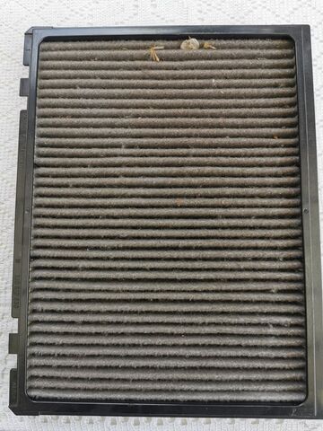

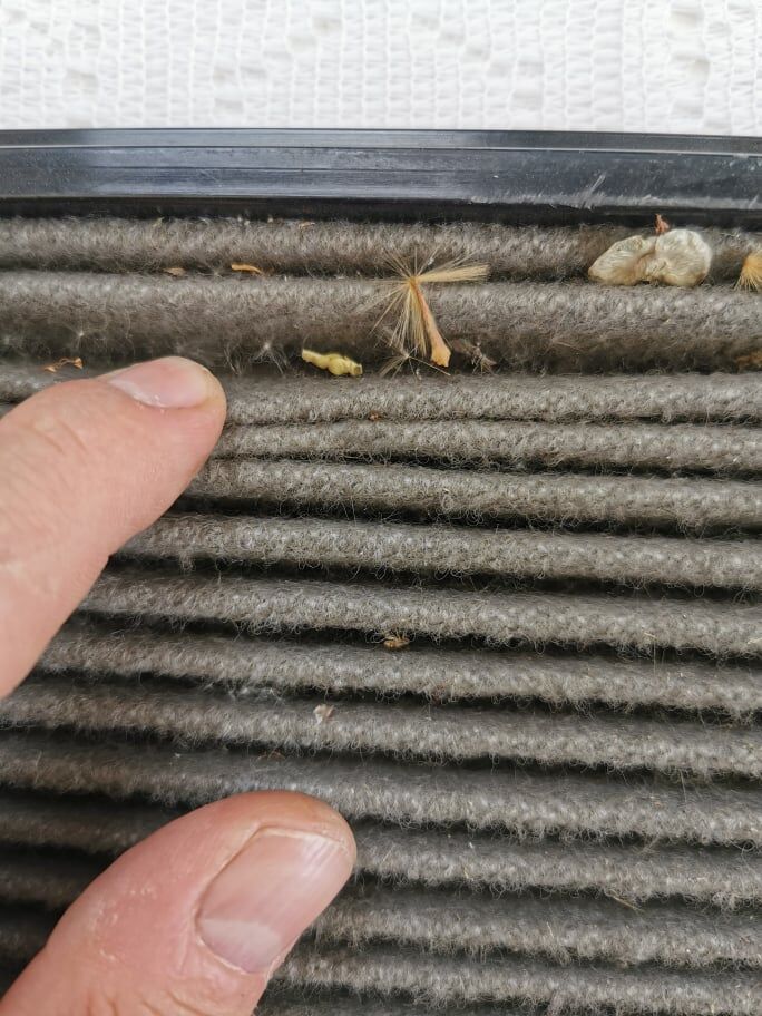

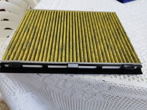

Kicseréltem a utastér szűrőt
Ráfért
Olyan 15hónap és kb max 6e Km volt benne
Régi új egymás mellet [kép]
Szűrő oldalán jól látható hogy a szivacs egy kis peremmel zárja a rést ami mellette lenne
És az látható az is hogy a szivacs külső oldalán felgyűlt a por, ha nem lenne ott a szivacs akkor ez a por az jönne be az utastérbe
[kép]
[kép]
[kép]
[kép] -

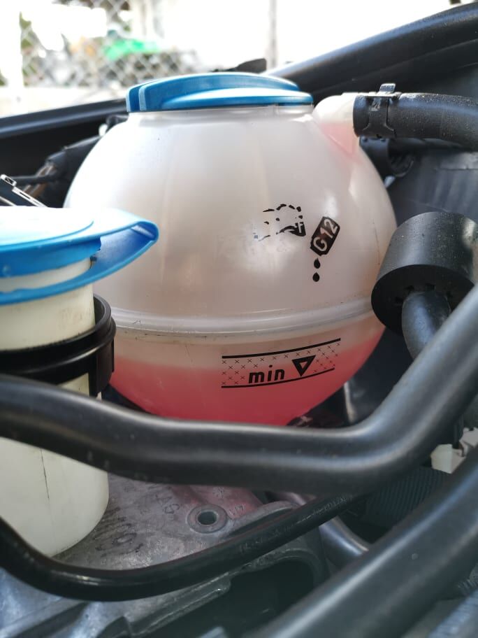

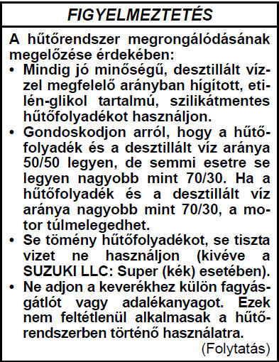

Talán nem ide tartozó kérdés, de ha már Motion_Blur mutogatta a kiegyenlítőt (a G12 felirattal) gondoltam ti majd tudtok válaszolni.
A Suzuki nem adja meg milyen hűtőfolyadékot kér, csak a "gyári" Ecstar "Standard" zöld vagy Ecstar "Super" kék folyadékról vaker a kézikönyv, ami egy kissé made me crazy...
Ha rákeresek akkor kb az összeset felsorolja a kereső ami csak kapható a piacon. Nincsen valami ötletetek hogy milyen G besorolást kellene keresni? G13 (rózsaszín) mehetne bele? Azt írja a flakon hogy 5év/150.000km és harmadáron van az Ecstarhoz képest...

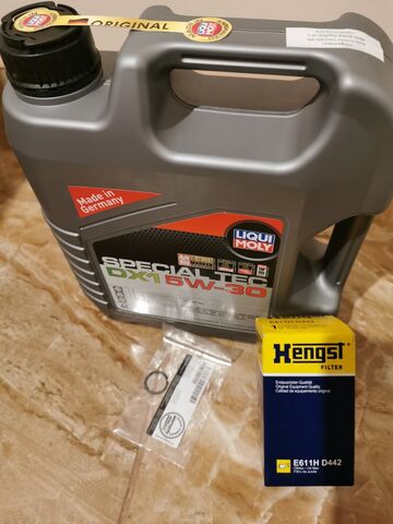

FilterABC-n leadva a következő olajcsere szett megrendelése + üzemanyagszűrő és fékfolyadék.
(#7537)Motion_Blur után szabadon, írtam én is, hogy másfél évnél régebbi gyártású olajat nem fogok elfogadni.
Gyári olajszűrő, Mann FP pollenszűrő, Mann üzemanyagszűrő, Purflux levegőszűrő, ATE Dot4 fékfolyadék, Motul motorolaj.
Rákérdeztem, hogy gyári üzemanyagszűrő+levegőszűrő mi pénz, hát 15k + 12k. Mann és gyári olajszűrő felára semmi, előbbiek felárához képest.
