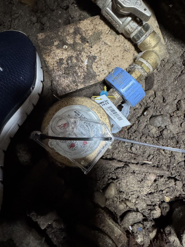

Homewizard watermeter amit keresel! LINK!
Nekem is azzal van mérve, nem támogatja ezt a típust de sima gyorskötözővel felfogattam és remekűl működik azóta is. A képen csak a keret felfogatása van.
Én még tavaly rendeltem akkor csak egy felfogatási lehetőség volt a keretnek, a mostaniban elméletileg több felfogatási lehetőség is van ahogy néztem.
HELP LINK! -
4D4M
Gyártói Reed relével. Vagy harmadik féltől származóval mókolva.
1 impulzus = 10 liter
(A jobb felső sarkában lévő takaró elemnek elvileg ki kellene jönnie roncsolásmentesen) -
