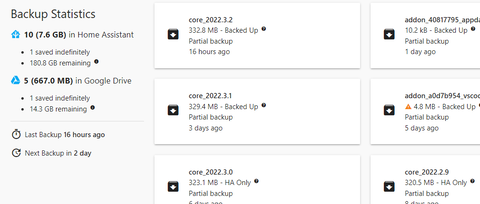

1) ma éjjel elindítottam egy backupot a rendszeren egy délelőtti 2022.3-ra váltás előzményeként, erre úgy kifagyott kb 2 órát követően (az influxdb mindig rohadt sokáig tartott), hogy megszakadt a backup és használhatatlan lett a korai megszakadás miatt, a proxmoxos vm pedig nem akart többet elindulni, io errorral akadt meg a boot közben
így néhány korábbi backupból összelegózva végül sikerült a rendszeremet helyreállítani (egy nulláról indított rendszerre való onboardinggal és a régebbi addon backupok berakásával), az elmúlt kb 4-6 hét előzményei nélkül, de az elmegy még (így is több időt szántam rá, mint amit akartam)2) a zwave integráció kivezetéséről voltak halvány emlékképeim, de akkoriban még az openzw volt szánva utódnak, de mivel nem volt migrációs eszköz, így lógva hagytam a dolgot. most a márciusi lett az utolsó olyan rilíz, amiben még az original zwave integráció működött, így időszerűvé vált a migráció, végül az internet népe a zwavejs2mqtt-t ajánlotta, egész fájdalommentes volt a migráció (először véletlen a sima zwavejs-re sikerült ráállni, de onnan pikkpakk át tudtam térni a másikra, csak a network keyeket kellett leírni)
3) valaki esetleg próbálkozott már azzal, hogy a home assistant long term statistics ki tudja-e váltani az influxdb-t a hosszútávú előzményekben? az influxra nem állítottam be annak idején decimációt, így elég nagyméretűre nőtt (részben ez okozhatta a fentebb ismertetett elhalálozást is)

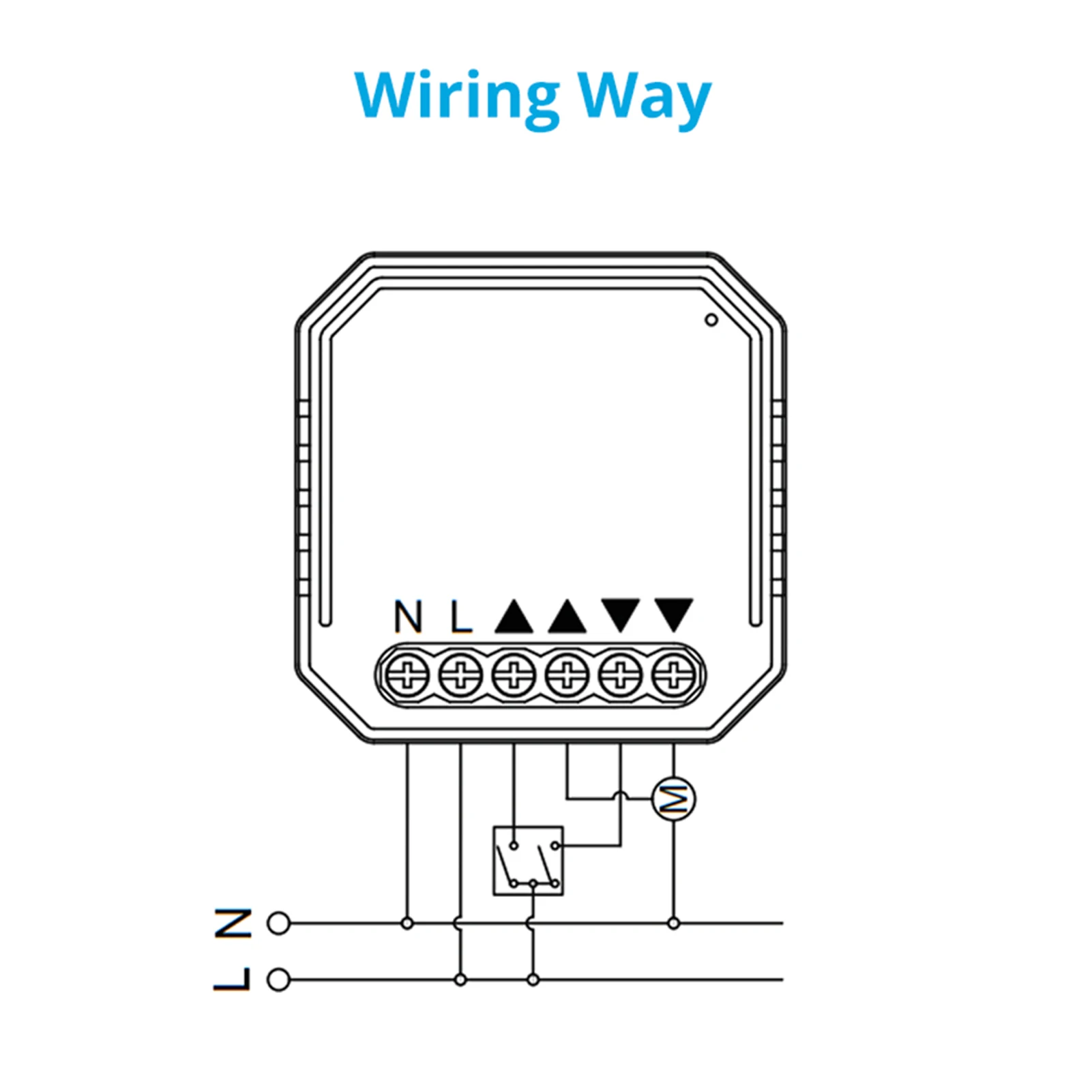

Valszeg erre a noname Tuya redőnyvezérlőre kért a Banggood "Blitzwolf" címkét.
Használok egy ilyet egy éve egy bezajosodott Shelly 2.5 helyén, bevált.
hombember
#34192
Nagyon köszönöm!

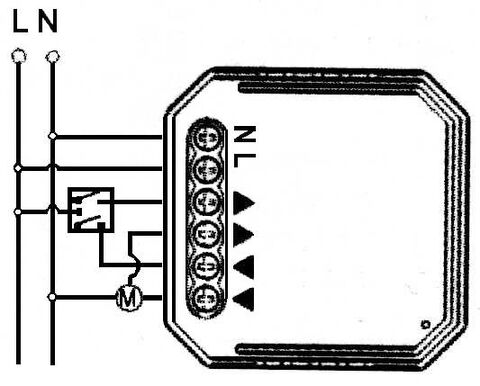

Végül megtaláltam a BlitzWolffal adott használati utasítást, de az annyira apró, fehér alapon világosszürke betűkkel és szürke ábrákkal nyomtatták, hogy nálunk még nagyítóval sem tudta senki sem kisilabizálni.
A telefonos fotózás már használható lett, de azért megpróbálkoztam a szkenneléssel is. Nos, ennyire kicsiben ők sem tudnak igazán nyomtatni, úgyh ogy a 600 dpi-s beolvasást is elég sokat kellett toldozni-foldozni -- végül ez jött ki:
BlitzWolf BW-SS6 wifis redőnykapcsoló:
Na, megint itt vagyok. Kezdődik a tánc... (És ez Nektek sem jó hír.
)Rögtön ez első két kérdésem:
1. Hova a fenébe tettem a Shelly 2.5-ösömet. Két hónapja még megvolt...
2. A Blitzwolf BW-SS6 redőnyvezérlőnek viszont a dobozát nem találom. Ez azért baj, mert abban van a leírása, abban meg a bekötési rajt. A neten meg képtelen vagyok kapcsolási rajzot találni, az eszköz házán meg csak **N - L - felnyíl - felnyíl - lenyíl - lenyíl** van, ami alapján nem merem bekötni. Az egyik nyíl nyilván a kapcsoló, a másik meg a motor -- de melyik melyik?
Szóval: tudnátok egy BW-SS6 bekötési rajzot mutatni?
Aztán jönnek a további kérdésem, végtelen hosszú sorban.
Köszönettel: MaCS
UI: Ha valaki megtalálja a Shelly-met, a fele királyságom az övé. De úgyis a nejem lesz az...

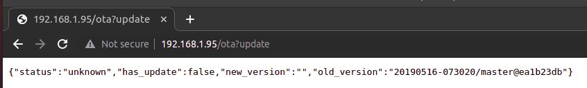

Ez elég érdekes, nekem ezt írja:
The current Firmware version of your Shelly device is 20190516-073020/master@ea1b23db No newer firmware available.
Elvileg semmi nem fogja meg az én hálózatomon, hogy kommunikáljon kifelé, úgyhogy nem értem akkor nálam miért nem találja meg az újabbat... Van lehetőség valahogy manuálisan rárakni az újabb firmware-t? (a cucc szétszedése nélkül).
@koala69 : köszi, nézegettem ezt is. Jól látom, hogy ez alapból nem tudja az MQTT-t? Firmware módosításhoz meg ahogy látom szét kellene szedni. -

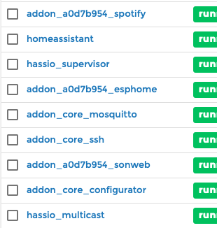

Unhealthy lett a HA installom.Generic HassOS van telepítve mégis ezt a hibát írja: You are running an unsupported installation

Én nem bonyolítanám túl. Ha Sonoff ZigBee USB dongle lesz akkor érdemes Sonoff ZBMininet szerelni a kapcsolók mögé, így a hagyományos kapcsolók működni fognak dry contacttal és HA alól is. Később lehet bővíteni más ZigBees cuccal is. Igény szerint ha utólag kell valami, akkor sem kell feltétlenül vésni, mert vannak elemes ZigBee kapcsolók.
Arra ügyelnék villanyszerelés szempontjából, hogy a kötődobozok mélyített kivitelűek legyenek (például sárga Schneider, fekete Legrand hatszögletű) és minden kapcsolóhoz menjen nulla is a fázis mellett. Ha lesz valahol esetleg LED szalag, akkor azoknak kell a tápegységek vésni nagyobb kötődobozt.
Többit amúgy is tudja egy villanyszerelő, mert a konnektorok és a világítás mindig külön áramkörön kell, hogy menjenek, külön kismegszakítóval. Szóval semmi különleges nem kell, csak a nulla a kapcsolókhoz és a mélyített kötődobozok.

Szia.
Ilyen esetben, minden kapcsolóhoz egy oda-és egy vissza vezetéket kellene húzni, és minden lámpához egy külön vezetéket. Kapcsolónkként van egy közös és egy visszatérő vezeték. Lámpánkként szintén, de jobb ha a nulla és a fázis vezeték is külön van. Minden vezeték egy helyről induljon, ahol lesz a "központ".
Én így oldottam meg és hibátlanul működik!Nekem ESP8266-ok (ESPHome-al) vannak használva a világitás vezérléshez, a kapcsolókhoz csak 0V megy, mellyel lényegében csak 2 LED-et (Optocsatoló) kapcsolok.
Én mindent magamnak terveztem/csináltam.
(A kép készítésekor még csak félkész volt, azóta bővült és immár 4 hónapja hibátlanul működik)Tehát a világítás és az automatizálni kívánt eszközök és kapcsolóik külön vezetéken legyenek a hálózati áramtól. Bármilyen eszközt használhatsz, csak ezen a központi helyen kell szerelni!
