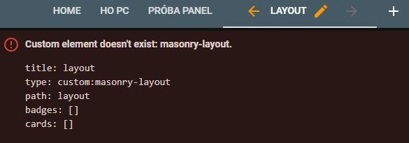

Adj hozzá egy cusom:layout-card-ot a dashboard-hoz.

Igen, közben erre is rájöttem. Viszont amit ebben a leírásban ír, hogy a view options (ceruza) résznél kellene lennie egy 4. fülnek is (layout), na az nekem nincs. Írja a gif felett, hogy az a fül átkerült a beállítások részbe, azt a részt még nem találtam meg.
Próbáltam létrehozni custom card-ot, de custom element doesn't exit-et kapok.
A view code részében se tudok mit beírni:

Bekapcsolni nem kell, de a GUI-n nem tudod megcsinálni vele amit akarsz. Létre lehet ugyan hozni egy alap custom:layout-card-ot a GUI-n is, de utána át kell váltani code editor-ba. A komolyabb testreszabást csak ott tudod elvégezni.

Nos végül is feltettem a HACS-ot, abból pedig elvileg fent van a layout-card repo. Viszont a leírás szerint nem tudom használni, mert nincs olyan opció, mint a doksiban. Vagy még esetleg be is kell kapcsolni ezt a plugint? Vagy nekem kell csinálnom egy custom card-ot?
