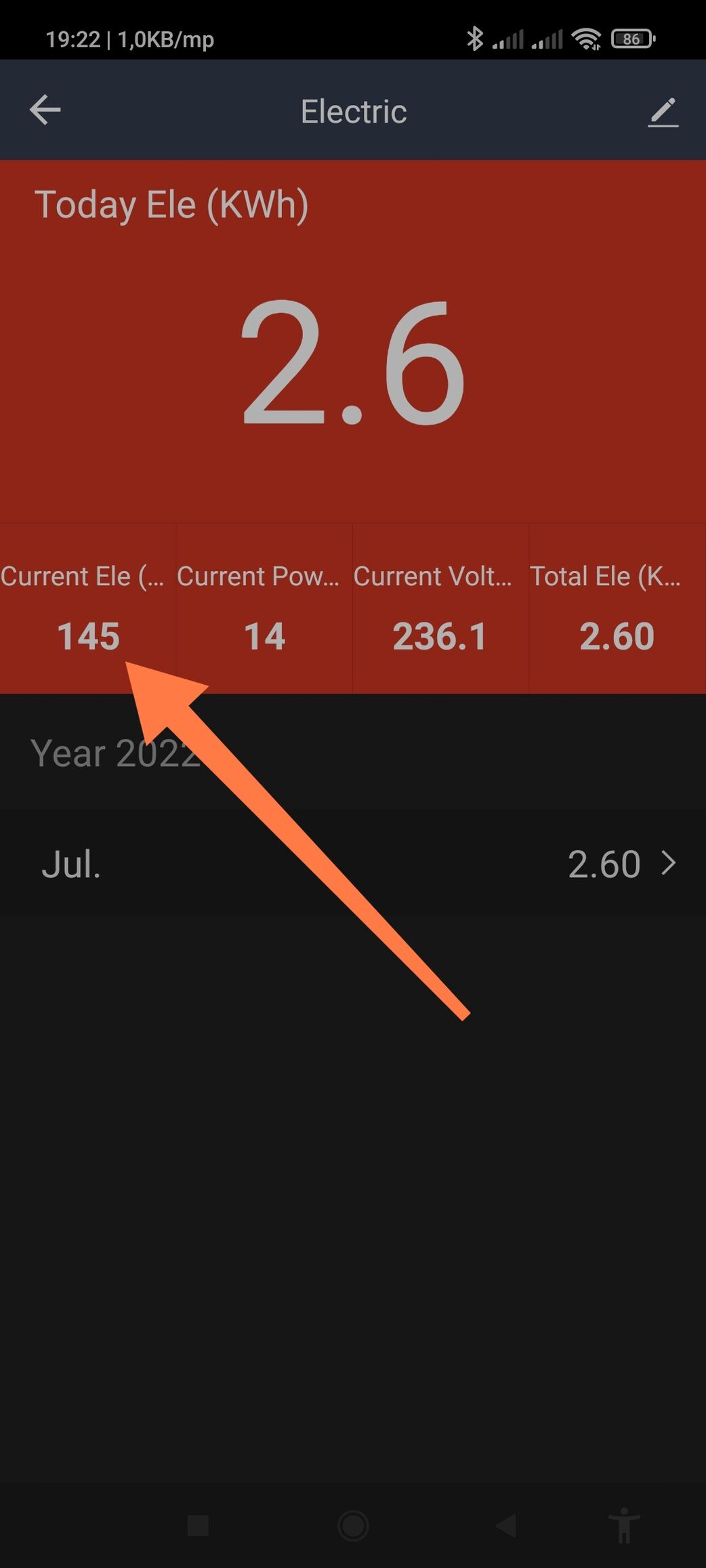

A betűméretet írták alább, de elég béna ez így "okostelefon ügye", írhatna mindent alapból két sorban, vagy lehetne magában az appban betűméret állítási lehetőség, vagy beépített help vagy bármi.
Máshol közben megtaláltam hogy az első az a mA, de akkor meg mi a melette levő?

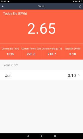

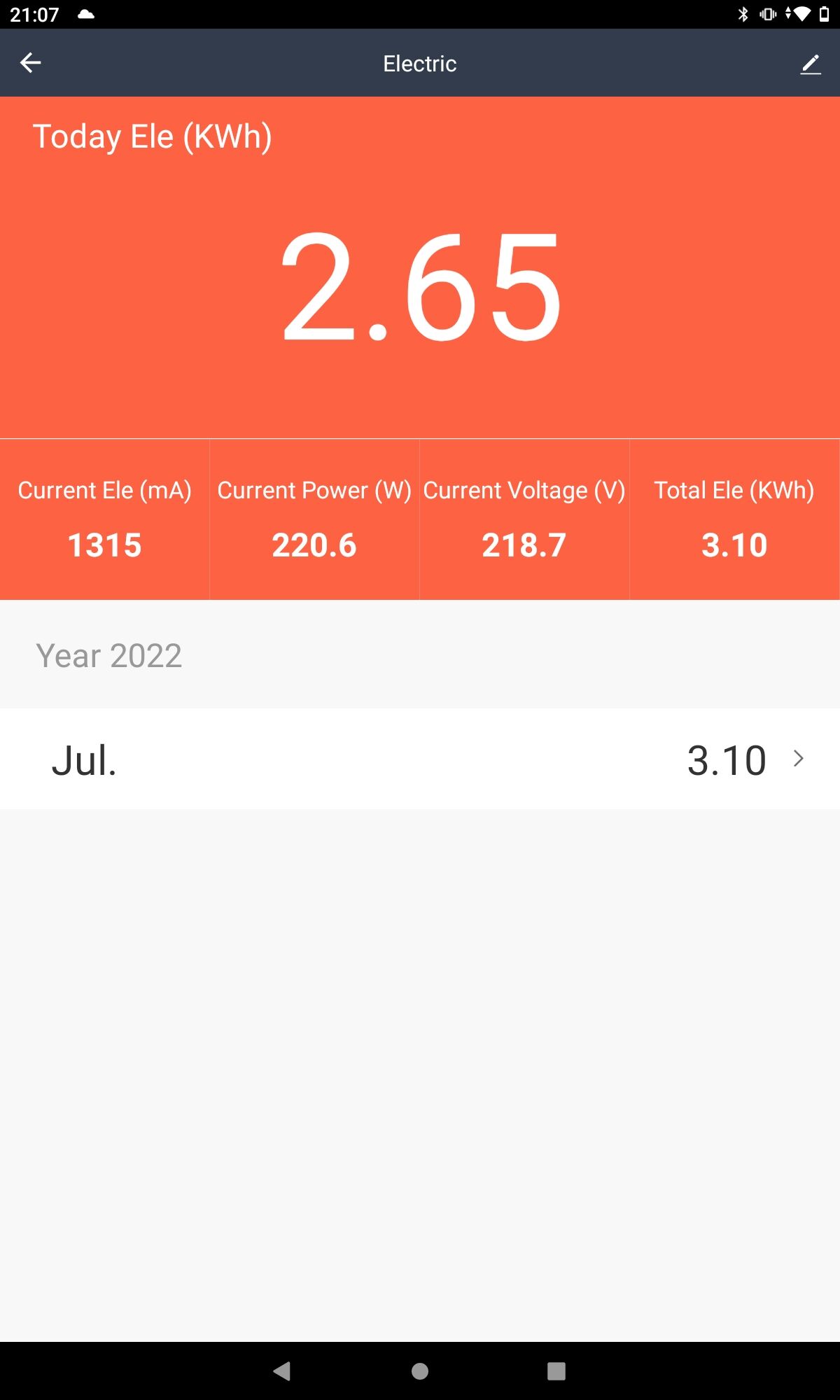

Tuya zigbee lenne az ideális. Köszönöm!fradi81: az a pillanatnyi áramfelvétel, mA -ban, elvileg.

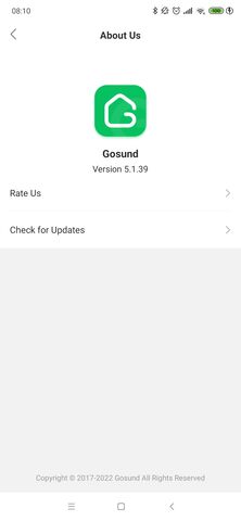

hali, ez az érték mit jelöl a gosund appban? -

Mert az nem elég, meg kell szorozni a power factorral is, amit a PF jelöl. Úgy már annyi lesz.
Magyarázat:
A teljesítmény nem u*i, hanem u*i*cosφ, mert fontos a fázisszög is a feszültség és áram között, ebből derül ki ugyanis a hatásos teljesítmény. Van valami olyan fogyasztód, ami túl induktív vagy túl kapacitív, ami eltolja a cosφ-t. -

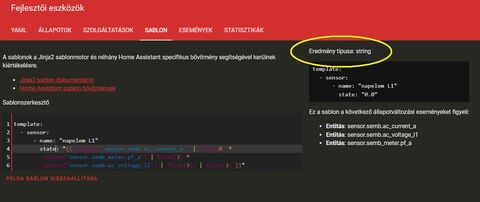

Idézőjelek nélkül muszáj, h numerikus legyen (de továbbra sem a sablonszerkesztőben, max ha lecsupaszítod a nyers kifejezésre!)
Mondjuk az sem érthető, az áramot miért egészre kerekíted, hiszen ott nagyon fontos szerepe van legalább 2 tizedesnek, de ez csak az eredményed rontja el, a típust nem befolyásolja. -

- ez csak a sablonszerkesztő, ahová beírtál egy nagyon hosszú szöveges kifejezést (ami persze, h string, hiszen azzal a szöveggel kezdődik, h "template"). A valós szenzornak ehhez nincs köze, az csak a kifejezést tartalmazza
- a tényleges kiértékelendő kifejezés köré viszont idézőjeleket raktál, így magad kéred, h tényleg string legyen annak végeredménye is -

De miért gondolod / hol látod, h string?

Azt végzi a
| float(0)filter, a paraméterként átadott tizedesjegyű lebegőpontos számra alakítja át, tehát itt egészre.
Viszont mivel nem garantált az ilyen sablonok kiértékelési sorrendje, mindenképpen célszerű előtte a teljes átalakítandó részt zárójelek közé tenni. -

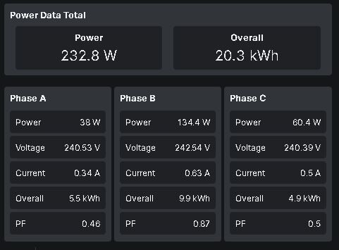

amit wattban ír, az wattos fogyasztás.
én a shelly 3em-et egy időre ugyanoda kötöttem, ahova a solaredge inverter modbus mérője van.
pár watt különbség volt csak köztük, úgyhogy én megbízom bennük
a képen egy shelly 3em értékei láthatók.
ahogy az előbb írtam a számításokat, ez alapján is kijön.
tehát amit wattban mutat, az annyival tekeri a villanyórát -

mivel a meddő teljesítményt lakossági fogyasztóknál nem nézik, meg kell tudni állapítani a 'wattos' teljesítményt.
az egyenáramnál ismert u*i, az váltakozóáramnál az ún. "látszólagos" teljesítmény, mértékegysége: VA.
az ohmos terhelés, az u*i*cosfi (ez a teljesítménytényző), mértékegysége: W
a meddő terhelés, az VAr (voltamper-reaktív), ami gyk csak a vezetéket melegíti.
ezeket vektorosan lehet ábrázolni egymáshoz képest, tulajdonképpen pitagorasz tétellel számítható.
a VA az átfogó, a két másik a két befogó. -
