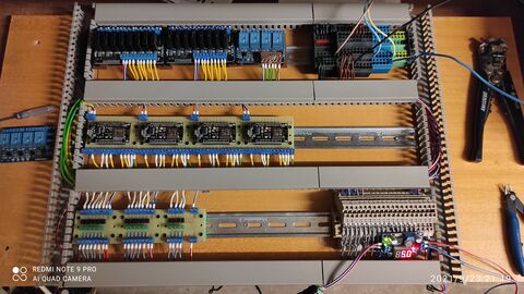

Pubszon
wowaccount #34107 üzenetére
Szia.
Ilyen esetben, minden kapcsolóhoz egy oda-és egy vissza vezetéket kellene húzni, és minden lámpához egy külön vezetéket. Kapcsolónkként van egy közös és egy visszatérő vezeték. Lámpánkként szintén, de jobb ha a nulla és a fázis vezeték is külön van. Minden vezeték egy helyről induljon, ahol lesz a "központ".
Én így oldottam meg és hibátlanul működik!Nekem ESP8266-ok (ESPHome-al) vannak használva a világitás vezérléshez, a kapcsolókhoz csak 0V megy, mellyel lényegében csak 2 LED-et (Optocsatoló) kapcsolok.
Én mindent magamnak terveztem/csináltam.
(A kép készítésekor még csak félkész volt, azóta bővült és immár 4 hónapja hibátlanul működik)Tehát a világítás és az automatizálni kívánt eszközök és kapcsolóik külön vezetéken legyenek a hálózati áramtól. Bármilyen eszközt használhatsz, csak ezen a központi helyen kell szerelni!
