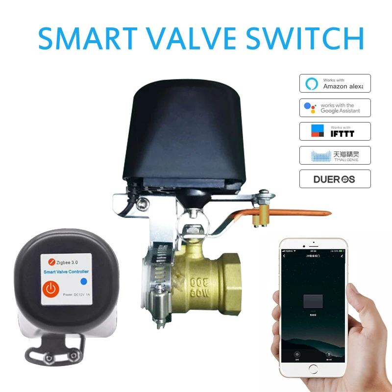

zsamiatt
#29550
Nem tudok róla hogy lenne egybe elzáró és átfolyás mérő.
Egyszerűen olcsóbb az "okos almérő" mint egy átfolyás mérő.
Az én esetemben is a hivatalos óra mögé rakhattam volna egy okos almérőt
a vízaknába, de ezzel a megoldással hivatalos vízóra állásáról is van adatom.Tisztelettel

zsamiatt
tradeelek11
#29542
Én azon gondolkodtam, hogy az aknába kellene egy elzáró meg egy okos vízmérő. Utána konyha, 1-1 mosdó és kert kapna 1-1 elzárót plusz valami átfolyás mérőt. Ugyan is ha egyik körön sincs átfolyás de az aknában lévő szerint megy a víz akor valahol repedés van és automatikusan lezár ellenőrzésig.
Ezért kérdeztem, hogy van e olyan mi elzáró és átfolyás mérő egyben vagy mindenhova gyakorlatilag okos vízórát kell feltenni. A buta vízóra okosítása se rossz ötlet. -

zsamiatt
#29537
Megosztom az összes hadititkot
(de mondom ez ojb érdeme!!! ez kb. egy hét levelezésünk volt)
Tehát vízóra akna , mögötte kerítés fala arra egy vízhatlan villanyszerelő doboz bele 12volt.
Onnan vízóraakna le LPE cső, oda is egy vízhatlan villanyszerelő doboz. Magában a vízóra aknában a linkelt csap, egy "buta" vízóra leolvasó [link] , és egy vízbetörés érzékelő [link] .
Ezeknek a vezetékei be a vízóraakna dobozába oda levan húzva egy UTP a fenti dobozból,
a kötés 5 vezeték fel a motornak, 1 vezeték le 12volt, 1vezeték fel vízbetörés érzékelő, 1 vezeték GND. A lenti dobozba a 12 volt végére kerül még egy ilyen [link] (ez mehet a DSCkeybusba is)ami táplálja a Vízóra leolvasót. A lenti dobozba és a csőbe megy még egy ilyen [link] illetve a vízóra leolvasóra (ugye ami egy ESP-CAM) még egy ilyen [link] , így a vízóra leolvasónak van már tápja, illetve a wifit is felhoztuk a felszín fölé. Nézzük a többit, a felsődoboz oda kerül a Sonoff SV 12volt be az 5 vezeték 2 kapcsol 3 érzékelő, vízcsap pipa. A 12Voltra párhuzamosan kerül még egy 12/5 DC táp, arra rá egy ESP, arra pedig a vízbetörés érzékelője. Az alsó tápot el lehet spórolni, ha a felső tápról visszük le az 5 voltot ESP-CAMhez.Pár éve nálunk is volt sajna vízelfolyás ,azt hiszem 60K körül fájt. Házba be állás a vízaknától kb. 15-20 méter csövön a ház túloldalán a pincébe. Itt megoldás egy almérő reed relével és összehasonlítom a két vízóra változását.
mégegyszer nekem volt egy durva ötletem ebből ojb Mester csinált egy elég pofás megoldást övé az érdem
Tisztelettel

tradeelek11
#29534
ez jól néz ki. Olyat nem találtatok véletlenül ami tudja mérni a víz átfolyás mennyiségét?
Illetve amit linkeltél Sonoffot nem látok GPIO-t. Hol vannak rajta? -

itanczos
#29532
Nézd meg ezt légyszíves: [link] az elején kifejti miért nem jó.
Amit leírok az ojb NagyMester találmánya én csak szemmel követtem
Szelep [link] érdemes a normál open és az 5 eres mert az állást is jelent,
vezérlésnek [link] esphome, vagy tasmota ennek vannak programozható GPIO-i
tehát az állapotot is jelzi, illetve mondjuk egy 12voltos táp.Ha minden igaz kb. Szerdára itt lesz nálam a szelep utánna tudok róla nyilatkozni.
De mondom az érdem ojb Mesteré
Tisztelettel

itanczos
Van itthon emberi áron beszerezhetősége egy zigbee-s vízcsak elzárónak?
