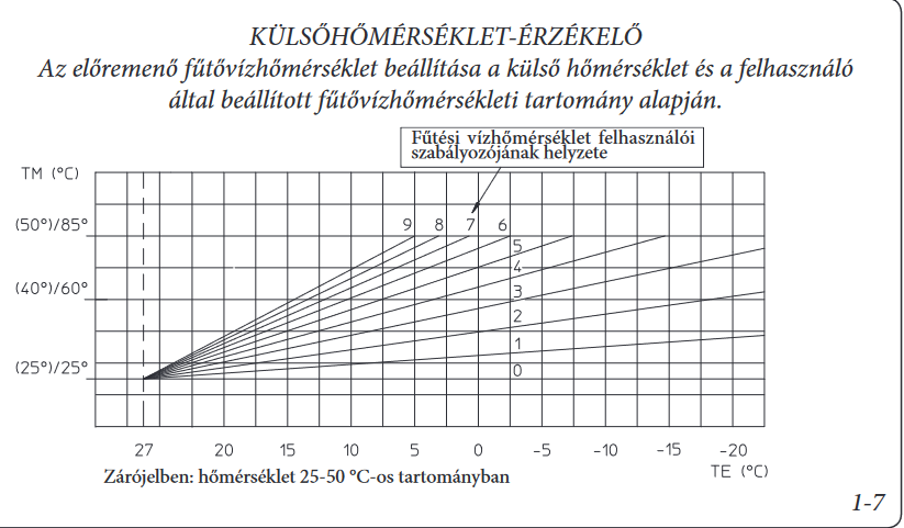

Nem teljesen okos otthon kérdés. Van egy Immergas kazán amihez egy on-off termosztát van kötve. Ezen kívül idén bekötésre került egy külső hőmérséklet érzékelő. 11 fokozatban lehet állítani a külső hőmérséklethez képest az előre menőt. Ami meglepő a számomra hogy már a 3-as állásban is 60 fokos víz van -2,5 foknál. Ha jól tudom egy kondenzációs kazán 60 fok felett már nem igazán működik hatékonyan. A mellékelt skála normális vagy az olcsó húsnak híg a leve és rossz kazánt választottunk?

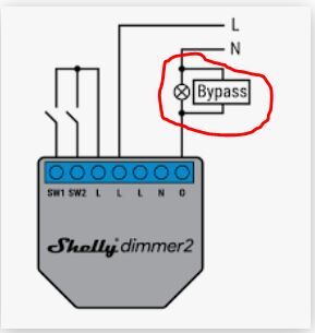

Annyit tennék hozzá, hogy a 2 gangos lonsonho wifis kapcsoló mind a két körére kötött fogyasztóhoz kell bypass. Persze csak 1db van a dobozban.
Nálam egy régebbi "csavart" energia takarékos izzó volt bent, de random újra indult a kapcsoló. kicseréltem egy modern led izzóra úgy ok. -

Tulajdonképpen az történik, hogy a Shelly-n és a bypasson keresztül folyamatosan megy valami kis áram, ez táplálja a Shelly-t. Ha hagyományos izzó lenne akkor nem kéne bypass, de a LED izzóban egy tápegység van, az nem tudja átengedni azt a kis áramot, hanem időnként felgyűlik a kondenzátor(ok)ban és attól villog a led.

Nem ertem.... Milyen entitasokat general az erosito integraciod? ha van switch akkor azzal fel tudod kapcsolni. De nem ertem mit akarsz az eszkozzel az automatizacioban......
Bypass-t hova tetted? Sajnos nekem az a tapasztalat, hogy van olyan LED-es izzo, amin a bypass sem segit.... En vegul masfajta Izzot vettem, azota jo.

fürdőben kicseréltem a hagyományos kapcsolót egy 0 nélküli Lonsonhora. A fényforrás egy ehhez hasonló (csak példa), 13W-os. Amint a kismegszakítót visszakapcsoltam, a led egyből villogni kezdett :-(
Betettem egy bypasst, de semmi nem változott.
Mit szúrok el?
Thx! -

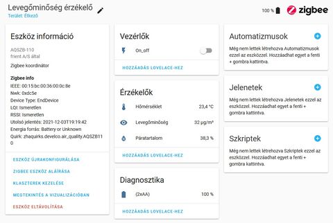

Vettem egy ilyen érzékelőt.
Meg tudja valaki mondani mi ez az On_off kapcsoló? Mit lehet vele kezdeni? -
