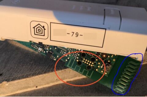

Hááát, sajnos nem győzött meg...
A kolléga ráforrasztott egy -- nem működő ( csak a panelen lévő) -- 2.4GHz-es antennára egy vezetéket, de azt nem vette figyelembe, hogy a kialakított "felezett résantenna" illesztő és szűrő köre" nem tartalmazza a működéséhez szükséges felület szerelt L-C elemeket sőt magát a 2.4GHz-s vezérlő IC-t sem.
Lényegében a GND-re forrasztott egy darab drótót...
A következő képen viszont tökéletesen látszanak az antenna kicsatoló körének alkatrészei ill maga a 868MHz-es omni antenna is, ami a PCB-n van kialakítva, hasonlóan mint a 2.4GHz-s.
(csak ez "tekercs" a másik pedig "rés" -antenna)
Andras6800
Hello,
nem, elvileg a pirossal jelölt a868 MHz-es antenna.
Tado community-n van is erről egy "szoba".
https://community.tado.com/en-gb/discussion/559/radiator-thermostats-out-of-range/p3Egy arc ráforrasztott egy hosszabb kábelt, neki a jelentések alapján bevált.

Ami a képen van az "wired bridge"?
A kép alapján az, mert a Wifi antenna környékén nincs semmi alkatrész...
A panel jobb szélén lévő PCB kialakítás nagy valószínűséggel a 868MHz-es antenna rész és nem az általad jelölt...
A kékkel jelölt területről kellene jó minőségű fotót készíteni a panel mindkét oldaláról. -
vampire17
Tado Bridge-et hackelnek...
Szerintetek hova kellene forraztani az antennat?
Ilyesmi antennara gondoltam:
https://www.conrad.hu/p/868-mhz-es-antenna-h-tronic-ht250a-1618115-1273411
Ezt lehet tudni a protokollrol:
