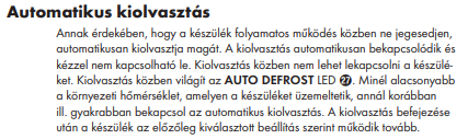

Pedig egyáltalán nem kell messzire menni, a népszerű Lidl/Aldi típusnak a kijelzőjén is ott az első LED az alsó sorban:
a leírás is kitér rá:
és ami sokkal fontosabb, valós felhasználói tapasztalatként írta vki (ha nem itt, akkor FB-os automatizálási topikban), h bizony gyorsan jegesedett nála, ha időzítős konnektorban használta.
Állandóan feszültség alatt tartva ez rögtön megszűnt, tehát nem a készülék volt hibás. -

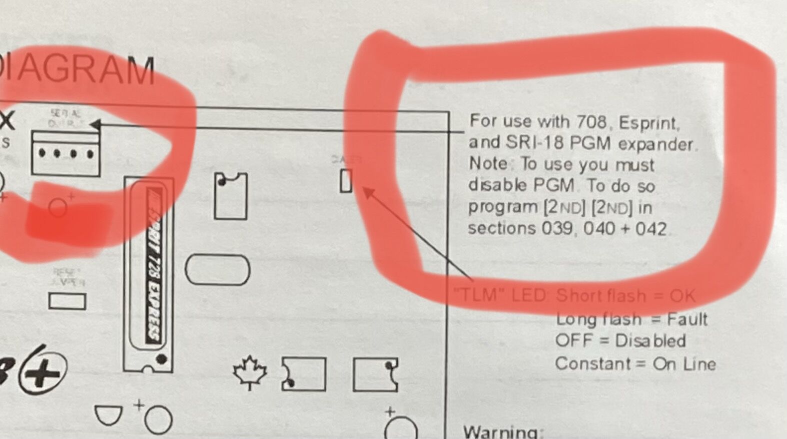

Szia,
Az alsó RX-TX valóban a modemes/ távfelügyeleti kommunikációhoz kell. Nekem oda be is van kötve a GSM/GPRS modul.
Igen, ezt én is néztem a leírásban, de mivel sosem volt bekapcsolva a PGM, ezért - simán lehet egyébként hogy rosszul - azzal a feltételezéssel éltem, hogy ez ki van kapcsolva. Arra meg nem jöttem rá, hogy hogyan lehetne megnézni, hogy mi a jelenlegi beállítás.
Valami egyébként történt a riasztó konfigurációjával (vagy valami elpukkant benne). Mióta az a hosszú sípolós rákötési próbálkozás volt, azóta folyamatosan világít a TRBL kitörölhetetlenül és beriasztásnál azonnal elkezd riasztani.
Nehezített a pálya nálam a távfelügyeleti bekötéssel, a zónaduplázással, azzal, hogy nem nagyon tudok próbálkozni, mert a szirénát nem tudom kikapcsolni.
A szerződéses riasztószervizem egyszerűen nem érkezik meg, úgyhogy most keresek mást a riasztócserére, "zónaduplátlanításra" (ha megoldható), aztán felmondom a szerződést. Az is korlátozó, hogy kevés a környékbeli riasztós (olyan akit ki is mersz hívni), illetve olyan is van, hogy az egyik ezzel, a másik azzal a távfelügyelettel dolgozik, stb.
itanczos
Olympia76
#29121
Végig olvastam a riasztós story-d.
Nekem is pont ez a riasztóm van és én is szeretném a HA-ba integrálni.
A hozzá kapott leírásban ez szerepel:
Nem kell a doksi szerint át állítani valamit (disable PGM), hogy működjön?
Bár van alul egy modem csatlakozó, ahol szintén van RX és TX pin. Bár gondolom ott a modem vezérlésére szánt infók mennek ki.
Valóban, először egy RS232 - > USB kábel/adapter kellene és egy gépre dugva megnézni, hogy milyen infót ad ki a riasztó. -

Arra linkeltem, hogy le van írva hogy a csatlakozó melyik lába melyik. Valamint arra is, hogy ha lejjebb tekersz, akkor láthatod, hogy milyen paraméterekkel tudsz a központhoz kapcsolódni pl. pc-ről soros porton keresztül, ahol is meg tudod nézni, hogy egyáltalán válaszol-e a soros porti hívásokra.
Azt írtam, hogy nekem dsc-n kellett engedélyezni, de nem biztos, hogy paradoxon kell.
Gondolom elolvastad a manualt és már tudod a választ
Olympia76
Nem tudom mire linkelted pontosan, de ha arra, hogy könnyen "megégethető" a board akkor pont ezért méricskéltem előtte és olyan kombinációt használtam csak, ahol nem volt feszültség. Egyébként úgyis cserélni fogom ezt az ősrégi cuccot amint egy riasztós hajlandó lesz kijönni.
Azt eddig nem mondtátok, hogy a serial csatlakozást engedélyezni kell a kezelőn vagy bármilyen más módon a risztón, de egyébként nem is találtam semmi utalást erre a riasztó leírásában. Biztosan kell ez?

#29118
https://github-wiki-see.page/m/ParadoxAlarmInterface/pai/wiki/Connection-methods#serial-connection
Nem tudom, hogy a paradox-nál hogy van, dsc-nél minden serial csatlakozásnál (pc-ről beszélek, programozás esetén) jóvá kell hagyni a kezelőn a csatlakozást.
Olympia76
Hát őszintén szólva nem nagyon találtam központ specifikus lábkiosztást, Te találtál?
...de egyébként kipróbáltam, rákötöttem nodemcu-val a két-két szélső lábra mindenféle sorrendben (mivel nem mértem ezeken feszültségen gondoltam csak nem sütöm meg mégis a nodemcu-t). És semmi-t nem ad vissza a paradoxmqtt32 az mqtt szerver felé azon kívül, hogy bejelentkezik, hogy beboot-olt a nodemcu.
Ami mondjuk érdekes, hogy az egyik esetben a belső kezelők sípoltak néhány másodpercig, de aztán amikor még egyszer ugyanabban az állásban próbáltam, akkor már nem...
Olympia76
#29116
Akkor lehet hogy tényleg nem stimmel valami a serial portoddal. Kizártnak tartom hogy más legyen a lábkiosztása. Nekem soha nem volt Paradoxom, de egy google keresés még baromi régi központok esetén is ugyanezt a lábkiosztást mutatja, de gondolom ezeket te is nézted.
Olympia76
Nem érted az egészet (mindjárt kivágom a francba). A 4 pin-es csatlakozó bármelyik 2-2 szélső pinje között nincs semmi feszültség, viszont ezen kívül bármelyik, de tényleg bármelyik kombinációban mért két pin között pedig 4.8V körüli feszültség mérhető. Számomra ez nem is értelmezhető. Akkor lehet, hogy ez nem is olyan serial csatlakozó még, mint ami a későbbi Paradox-okon van?
Olympia76

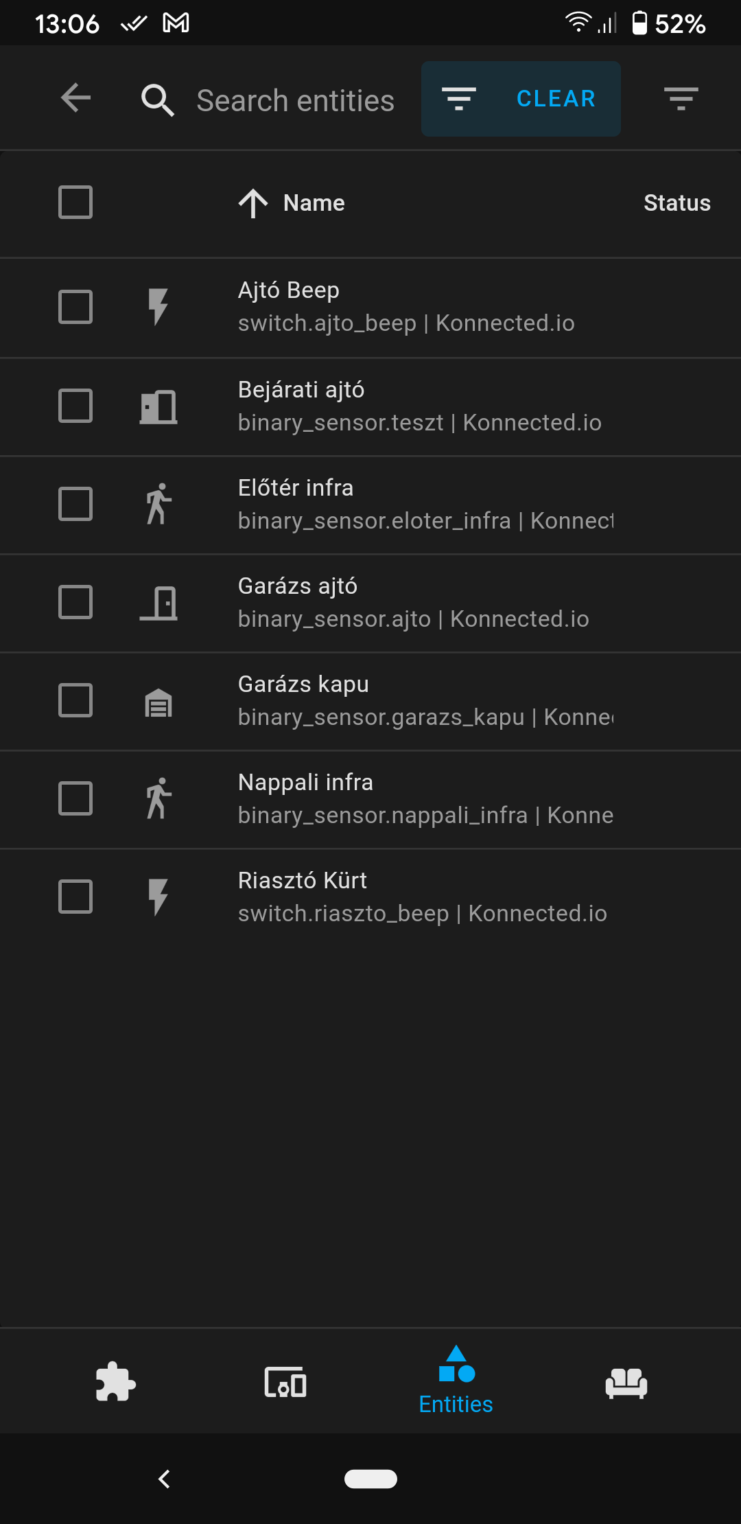

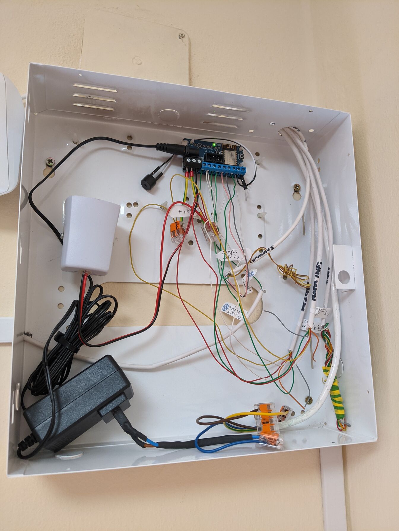

noorbertt
#29109
Jó Neked
Tettél fel egy külön ekkora dobozt a konnected-nek?
Ha jól látom a PGM-et még nem programoztad fel az arm/disarm státusz figyelésére illetve a keychain-t a ki-be riasztásra? Bár úgy látom el is fogytak a termináljaid a konnected-en, akkor ezeket nem is tervezted?
noorbertt
Közben sikerült beüzemelni a konnected.io által forgalmazott lapot.
Nekem minden szenzor külön kábelen van ,így nem is volt semmi gond.Amazon.com -rol vettem, így US adaptert kaptam amit a képen látható módon cihánykodtam össze
HA-ba fogok még integrálni több szenzort is, de az wemos D1 mini segítségével fogom kivitelezni. (Ablakok, emeleti stb ..)
Már csak valami kisebb szünetmentes kellene, esetleg valami ajánlás? -

Egyelőre marhára úgy néz ki, hogy nem jön ki feszültség ebből a csatlakozóból bármelyik szélén mérem az egymás melletti kettőt
@Degeczi, tényleg ennek is 16V a betápja egyébként.
Olympia76
#29102
De hát ott van a rajzon is egy
A GND és az AUX+ között 12V-ot kell mérned. Így a 4 pin-ből kettőt máris tudtál ellenőrizni, a maradék kettő meg nem katasztrófa ha fel lenne cserélve, ha nem működik, akkor _csak_ ezeket átkötöd. Amúgy én sem hiszem, hogy variálnák ezt. -
Olympia76
OK, most megint kérdezek egy nagyon alapot: hogyan azonosítok egy test pontot amihet képest mérhetek?
