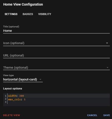

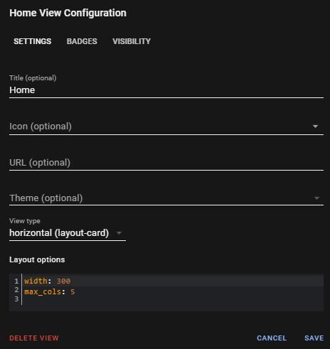

Olympia76
Flowtation #32429 üzenetére
Nem tudom mi lehet, a screenshot-ok alapján jónak tűnik. Milyen HA verzió van fent?

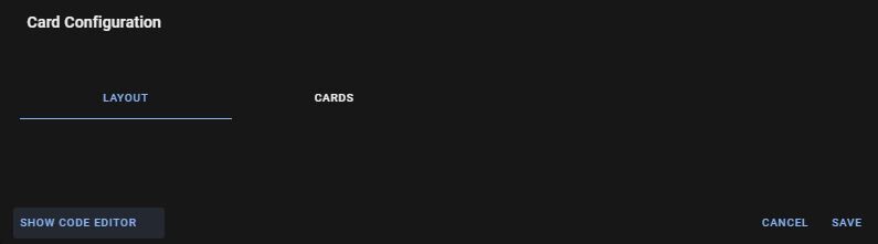

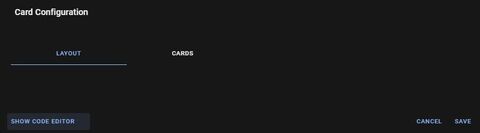

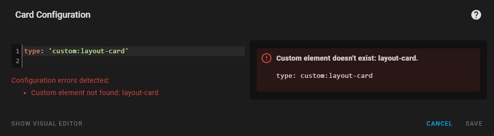

Olympia76
Flowtation #32427 üzenetére
...és ha kártyát akarsz hozzáadni, ott sem jelenik meg olyan, hogy custom: layout card?

Olympia76
Flowtation #32407 üzenetére
Olympia76
Flowtation #32366 üzenetére
Adj hozzá egy cusom:layout-card-ot a dashboard-hoz.
Olympia76
Flowtation #32361 üzenetére
Bekapcsolni nem kell, de a GUI-n nem tudod megcsinálni vele amit akarsz. Létre lehet ugyan hozni egy alap custom:layout-card-ot a GUI-n is, de utána át kell váltani code editor-ba. A komolyabb testreszabást csak ott tudod elvégezni.
Olympia76
Flowtation #32353 üzenetére
Nem lesz egyszerű amit szeretnél, ha jól értem.
...ha viszont jól értem, akkor innen indulj el:
https://github.com/thomasloven/lovelace-layout-card -
