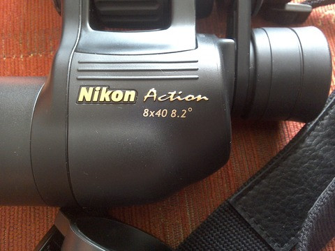

Tomdriver #26743 üzenetére
Megnéztem a távcsövet. Ennél a távcsőnél nálam apsc gépen a 300mm-nek felel meg kb egy 1,4x-es konverterrel ami ugye 630mm. Ha a 75-öt vesszük alapul mint emberi szem és felszorozzuk 8-al, ami a távcső az 630 és azt picit erősebbnek érzem. Összeségében az én 8x-os távcsövem az kb 600-650mm között mozog.
tvamos
Tomdriver #26738 üzenetére
Ha a csillagászati távcsövbe a full frame gépeden át nézel, (mint primer lencsébe,) akkor jól számolsz, ha APS-C érzékelőd van, akkor szerintem 35-tel kéne osztani.
Ha a szemeddel nézel a csőbe, akkor nem a primer lencsét nézed, hanem az okulárt, és akkor a nagyítás a (távcső/okkulár gyújtótávja) lesz. Pl. 600-as teleszkóp 10mm-es eyepiece-szel 60.
Na most, ha eyepiece projekcióval akarsz fotózni, akkor azt nem tudom.
Én így tudom. Nem tudom, ez volt-e a kérdés... -
