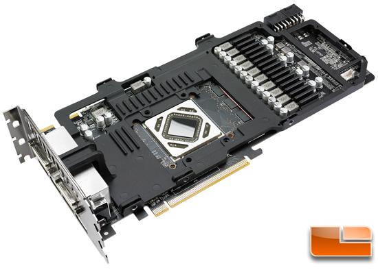

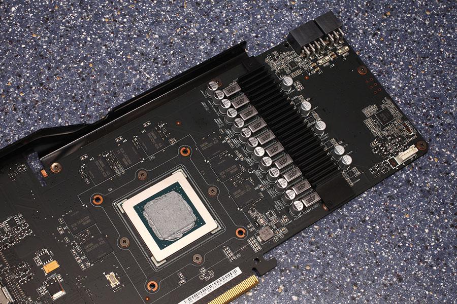

Asbee
Ki mondta azt hogy melegedős az Asus (gpu)? Azt sem mondtam hogy szar az Asus ne vegye senki. Miért lenne bátor dolog kijelenteni? Igen az a jobb kari ahol nincsenek fölösleges hőcsövek, van vram és normális vrm hűtés.
Lehet általános felhasználásra, nem gond de sokan nem mertek Asus karit bányászatra használni, mert 24 órában kicsit más lett volna a 110 fok körüli vrm. Illetve meg lehet nézni hányan panaszkodnak neten Asus kártya vrm hűtésére. Ez mind spórolás. Ahogy a többiek is mondják, meg lehet nézni régen milyen volt az Asus hűtés.
Egyébként én nem is igazán 980-ról beszéltem csupán leírtam a tapasztalatom a saját 970-emmel. Lehet inkább beállítok teljesen halk hűtés aztán ha 110, 110 fokos a vrm.
Ettől függetlenül a leírtak miatt szerintem ajánlottabb az MSI vagy a Giga 980 és jobbnak is tartom.
3Dmarkról annyit, toljál 1-2 óra FC4-et, Metro redux 2033-at, Sniper Elite 3-at. De mint írtam a gpu-ra én nem mondtam hogy meleg.
daveoff
Akkor a referencia kártyán, amit a gyártó nagyon komolyan megtervez, miért van minden egyes komponens hűtve, és nem is akárhogy! A referencia kártyákon a VRM hűtése különösen nagy hangsúlyt kap mindig, és a memória is mindig hűtve van. Hidd el, hogy ezekről a kártyákról lespórolták ezeket a dolgokat. A 290x és a 780ti sokkal magasabb fogyasztású kártyák, és azok is ugyanezt a konstrukciót kapták, kevés is volt sok esetben. Most átrakták ezekre a kártyákra ugyanazt a hűtést, és ide még jobban el is megy, mert ezek kevesebbet fogyasztanak...
daveoff
Elhiszem, hogy megvagy vele elégedve, havernak van 2db 970 STRIX, Ő sem panaszkodik, egyébként nekem is tetszik, és cseppet sem akartam fikázni, MSI-nek is vannak hátrányai biztos(csak én nem tudok róluk
). Csak én kicsit trehánynak látom a hűtés tervezését, viszik egyik kártyáról a másikra, (hőcsövek lelógnak a GPU-ról, elégtelen a VRM hűtés, memória full csupaszon van), szerintem csak a dizájnra mennek, minél mutatósabb legyen, közben a lényeg háttérbe szorul. Az a szerencse, hogy a maxwell kis fogyasztásával könnyen elbánik mindegyik hűtés.
