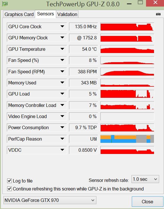

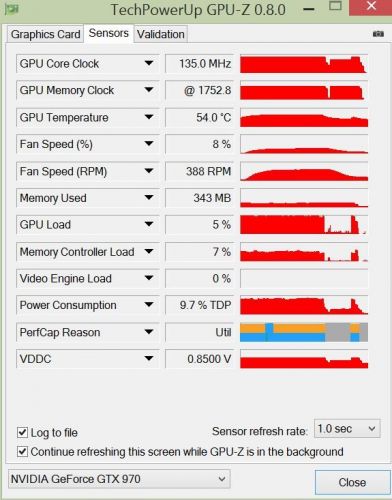

gaben88 #19991 üzenetére
- Grat
és végre valaki aki Zotac-ot vett
, ezek szerint jó a hűtése és nem is hangos... a ventiket a Bios módosításával tudod lejebb venni, mint ahogy páran megcsinálták itt a forumon a G1 esetében , ők több infót tudnak mondani hogyan kell (én nem babráltam ezzel mert nekem nem kapcsolnak a ventik csak 60 foknál
- érdekelne még hogy mennyire Boost-ol a kártya alapon, tehát nem tuningolva. -
