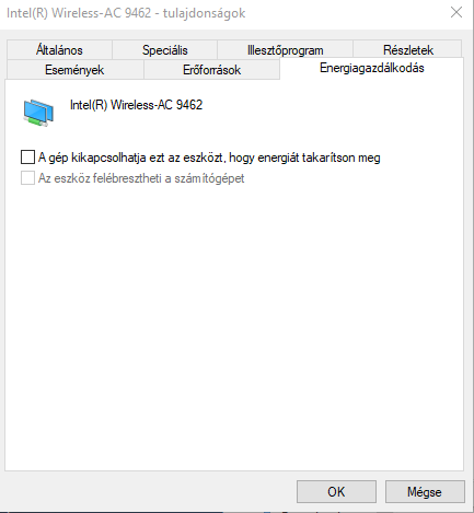

Driver függő is a dolog, meg néha gép függő is, nagyjából azonos generációs HP 260 mini-nél nem mindig megy, HP Prodesk mini-nél meg szinte mindig. Az biztos, hogy úgy kell állnia, ahogy leírtam, mégsem mindig működik, még a speciális fülön is játszani kell a WOL beállításokkal, ha ott nincs semmi, akkor MS drivert használsz, azzal meg biztosan nem jó úgysem, ahogy írtam.
Upo
Az összes energiagazdálkodási profilban ki kell kapcsolni a hálózati tápellátáson az alvást és képernyő lekapcsolást (úgysincs a monitor bekapcsolva). Nem tudni esetleg nem vált-e át másikra valahogy. Utána a gyors rendszerindítást is kikapcsolni. Utána rendszergazdai parancssorból egy "powercfg /h off" parancsot kiadni.
Ilyen sorrendben végigcsinálva nem hiszem hogy lemegy alvásba. Nekünk ez az alapbeállítás a géptermekben ésteljesen rendben működik.
A leállítást meg GPO-ból tiltani kell. Nálunk most csak a helyi és a domain adminok kerültek be a leállítás engedélyezésébe, ha majd elmúlik a táv mizéria akkor visszaállítom.
