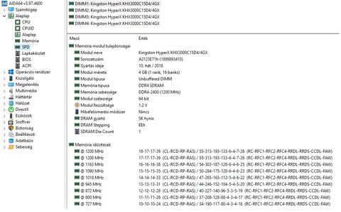

Ryzen 3 2200G. Valószínű eladom majd 2x4 + 2x4 külön külön, hogy ne maradjak ramok nélkül és 2x8 GB-ra fogok váltani.
Eleinte 2x4GB ramom volt csak egy ismerőstől megvettem a másik 2x4 GB kit verziót és így nekem is lett volna 3000 Mhz-en 16 GB de csak 2667 Mhz!Engem csak az zavar, hogy hiába van 3000 Mhz-es ramok ha nem mennek
A BIOS-ban a D.O.C.P máshol XMP profil és ki is adja a 3000-es opciót időzítésekkel meg a 2667 Mhz-et. Az utóbbival nincs baj de a 3000-es opcióval már igen.(ki gondolta volna ha 2x4 kitben megy 3.000 Mhz-en akkor egy másik RAM párossal ami szintén ugyan azon márka meg nem.)

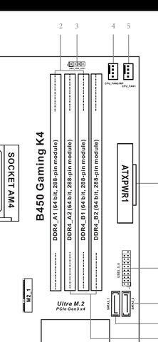

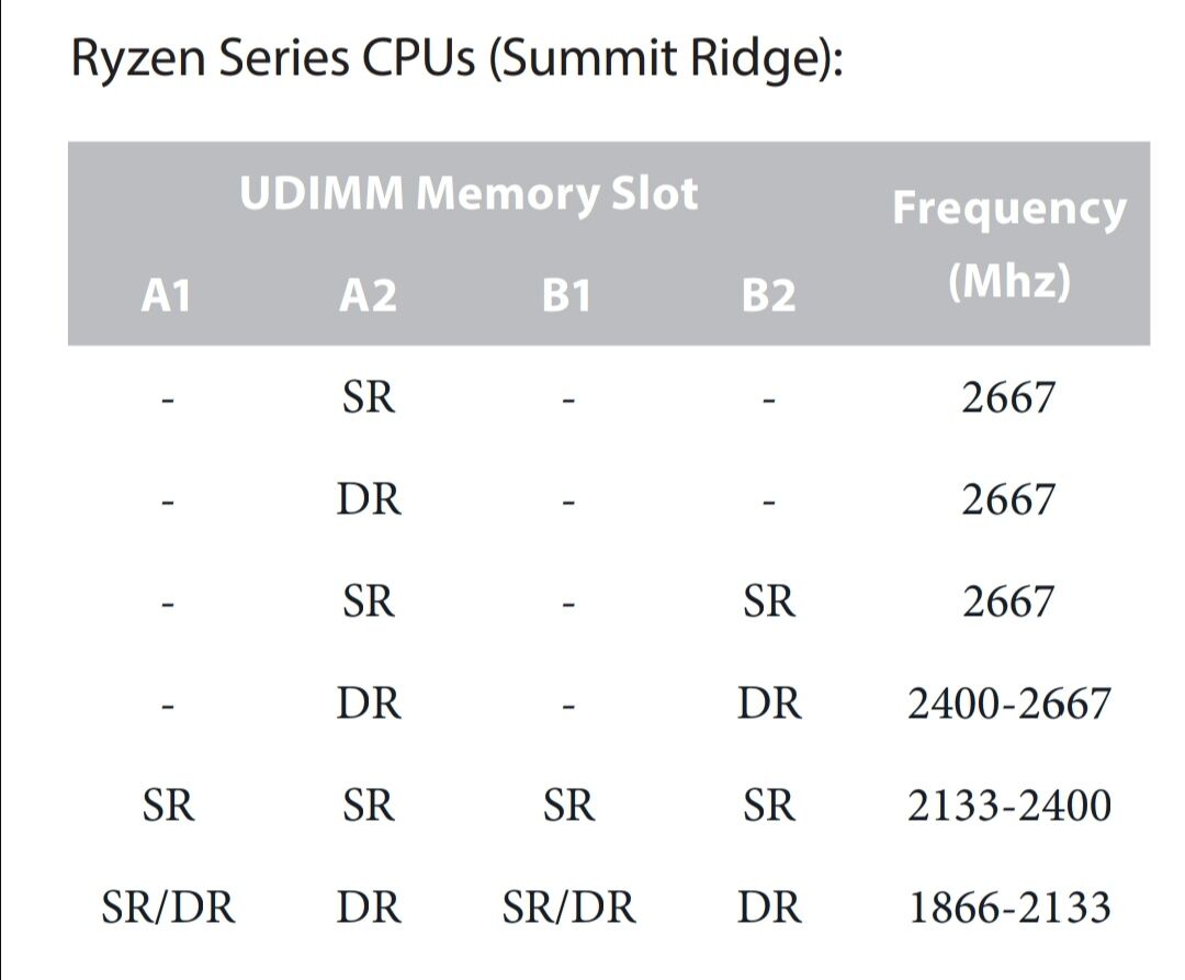

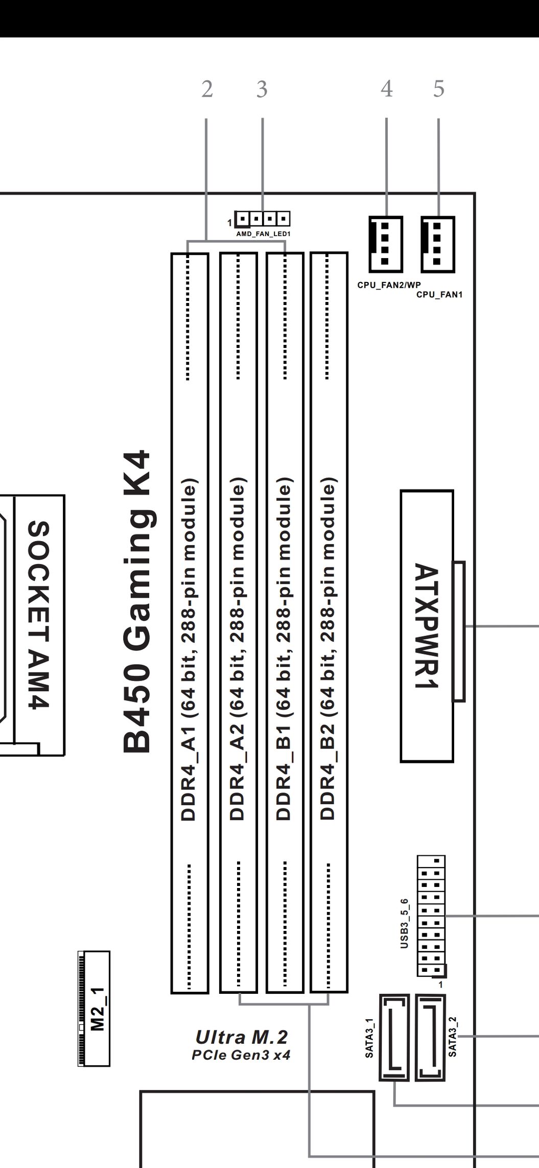

koko52 #57542 üzenetére
Ezek az alaplap könyvéből vannak. A2 és B2 slotokban volt eddig is a 2x4 gb predator. Most pedig csak betettem közé, B1-be a furyt.
Jah és ami végképp fura hogy cpu-z szerint dual channel, amit eléggé jetlek 3 ram esetén .És ha ez nem lenne elég, cod warzone 2-3 óra játék alatt 2x us kifagyott, egyszer valami "directx encountered an unrecoverable error" egyszer meg valami semmitmondó dev error címszóval. Bár a játéktól sem állnak távol ezek a hibák, sokan panaszkodnak rá, de nálam ilyen csak akkor fordult elő mikor a 2 predatort próbáltam 3000-3300 mhz-en hajtani és terhelés alatt megette a fene. Holnap ráeresztem a memtestet, bár anno sem hibázott, csak játék alatt. 2666mhz-en viszont atom stabil volt.

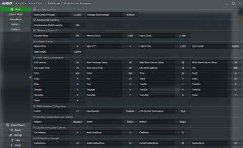

Elkezdtem emelni óvatosan a feszültséget (a cél 1.4 ahogy javasoltad), már 1.36V-nál is úgy néz ki, hogy konzisztensen megy a POST. Viszont ma reggel is regisztrálódott egy WHEA-19 event:Egy hardverhiba történt, amit a rendszer kijavított.
A hibát jelző összetevő: Processzormag
Hibaforrás: Unknown Error Source
Hibatípus: No Error
Processzor APIC-azonosítója: 0Memória timingok és egyéb információkat csatoltam képként. A DOCP beállításokat leszámítva minden automata. Van esetleg ötleted, hogy mi okozhatja ezt? Láttál már ilyet?
Problémát nem okoz, de a következő egy WHEA_UNCORRECTABLE_ERROR lesz..
Egyébként ez szerintem BIOS frissítéssel megoldódik majd, ha nem a magasabb feszültség okozza (1.35V-nál is jelentkezik, ami az XMP profilhoz tartozó feszültség). Annyi kérdésem lenne még, hogy a VDDCR SOC Voltage nem túl magas (lsd csatolt képet)? Ezt a rendszer automatikusan állítja be szintén.

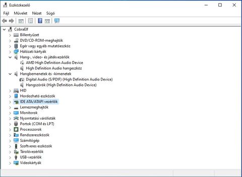

Ezzel a ddu-val kellene leszednem a radeon drivert?
Aztán újrarakni, erre gondolsz? Múltkor már így csináltam, igaz nem ddu-val, hanem az amd clean szoftverével.
Hangkártyára gondolsz kivenni? Azt nem tudom, integrált alaplapi :/ (P3 óta nem volt hangkártya külön gépemben)

Belőttem, de elég nehezen csak harmadjára sikerült neki boot-olni a beállításokkal, így kapott egy bios reset-et.
Vannak kisebb problémáim, amiket nem tudok értelmezni.Nekem a Bios-ban van:
Refresh Cycle Time (tRFC) 312
Refresh Cycle Time 2 (tRFC2) 192
Refresh Cycle Time 4 (tRFC4) 132Dram calculator-ban:
tRFC 469
tRFC (alt) 513 -
