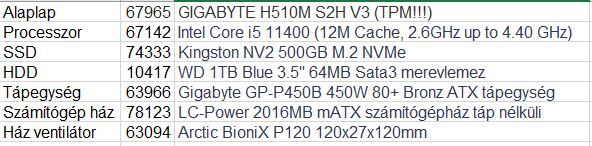

Ezt vehetem, normális márka?
Az alaplap támogatja.
Gondolom jobb a 2x8GB, mint az 1x16GB? -
