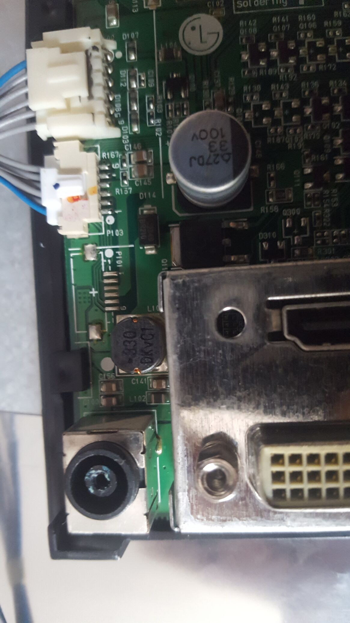

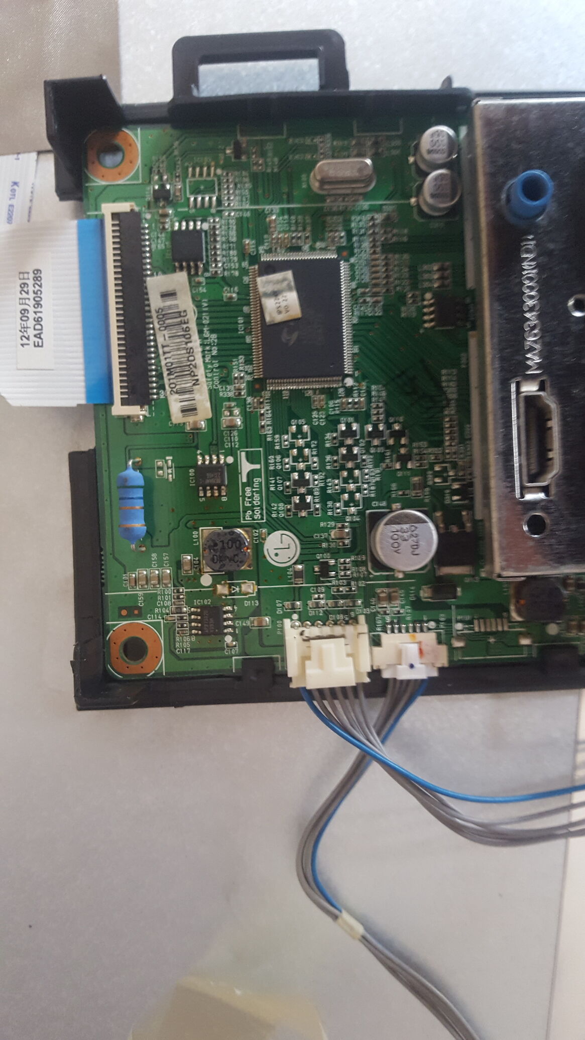

Üdv. Szétszedtük a monitort megnézni nincs e púpos kondi, de nem találtunk olyat. Csináltam két képet a panelről, szerintem a második képen lévők valamelyike adja a hangot de nem tudjuk pontosan melyik. Azóta felvettem a kapcsolatot az LG magyarországi képviseletével akik átirányítottak egy helyi szervizbe de sajna nem tudnak csere panelt szerezni mert már az LG központi raktárában sincs, így meg kellene nézetnem egy szerelővel hátha meg tudja javítani. Kérdés hogy kb mennyiért csinálhatnak egy ilyet? Érdemes lenne egyáltalán megcsináltatni?

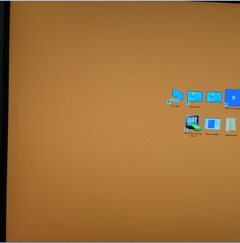

Hát igen. Úgy néz ki hogy a bal oldala sárgásabb, melegebb színárnyalatú. Ahogy egyre többet nézegetem, most már egyértelmű hogy konkrétan a panel közepétől az egész bal oldal sötétebb. Ahogyan írod is, mintha maga a LED sor bevilágítás lenne sárgásabb/gyengébb. Érdekes hogy R/G/B-nél nem látszik annyira. Inkább világos színeknél jön elő (fehér, világos szürke).
Igazából elég zavaró, úgyhogy küldöm is vissza a jövő héten. Szerencsére bőven időben vagyok, és a PK-t is megtérítik.Már meg is rendeltem az utódját, így nem leszek monitor nélkül "sokáig".
Köszi hogy ránéztél, megerősítettél benne hogy jól döntöttem.

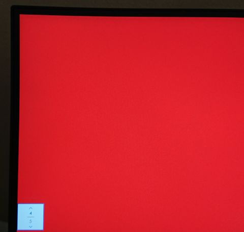

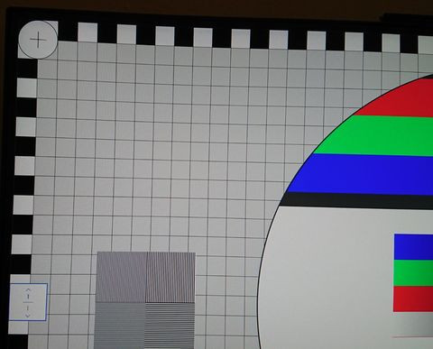

Köszi a tippeket. Készítettem egy másik hátteres képet, közvetlenül a beüzemelés után. Ezen az arany színű háttérnél, kevésbé látszik a keret, de azért ott van bal oldalt, fent viszont nem igazán látszik, ellentétben a kék háttérnél. Egyébként itt is pár perc után teljesen eltűnik, és homogén színű lesz a képernyő.
Az EIZO monitortesztjével kapcsolatban, elvégeztem többször is, rögtön a hidegindítás után, és én így se láttam semmilyen difit. Berakok azért egy-két képet, bár nyilván a telefonos képek minősége nem az igazi.
A második képen, ahol bal oldalt a fekete, és a szürke kis kockák felváltva vannak, ott a szürkékben elvileg látszódnia kellene, de nincs ott semmi, szóval nem tudom.ZoLLeR: Ugye, az esetleges háttérvilágítási problémával kapcsolatosan, laikusként akkor azt nem értem, hogy ha valóban az, akkor annak folyamatosan kellene látszódnia, mint ahogy nálad is van, nálam meg ugye kb. 10 perc alatt szépen elhalványul, majd eltűnik.

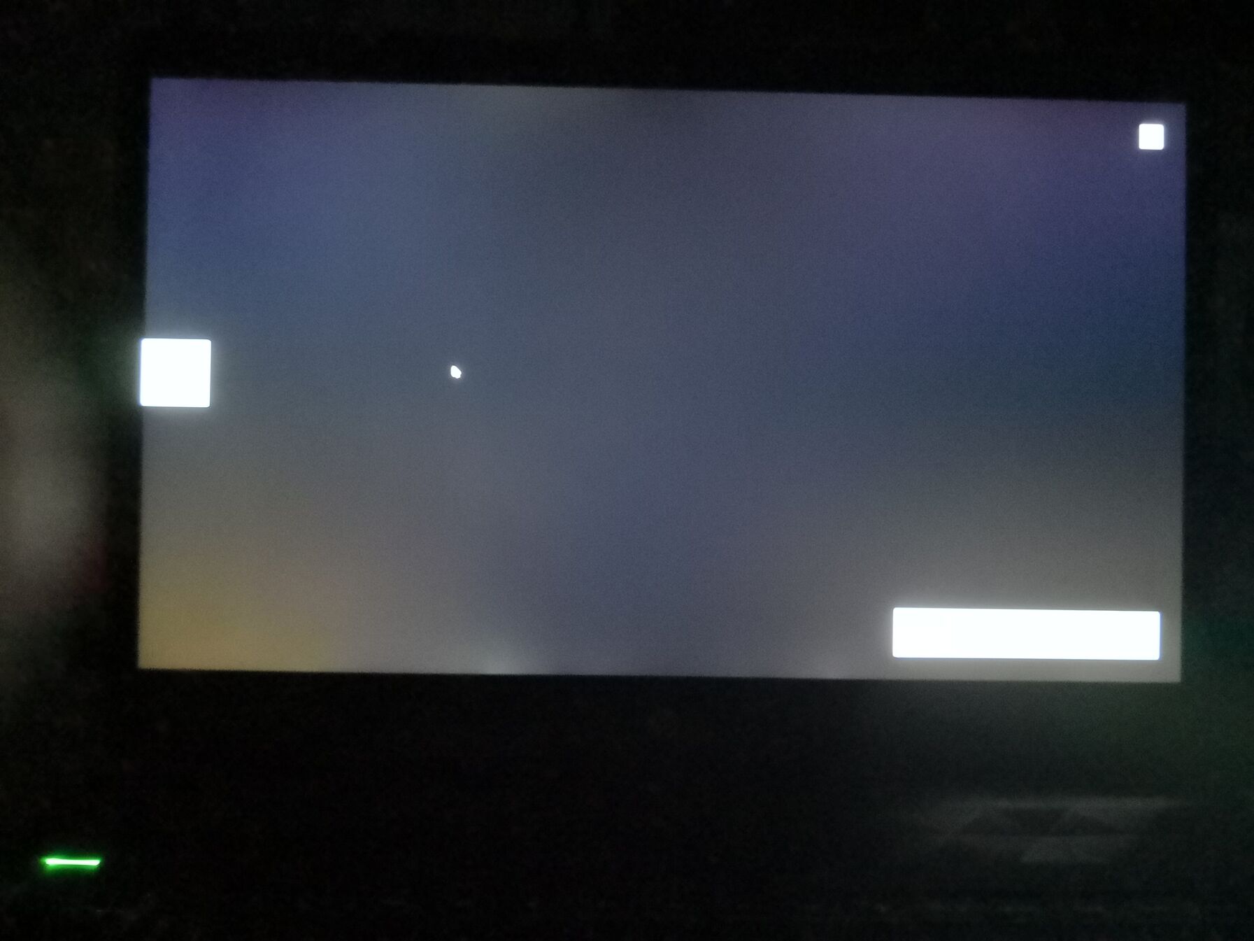

Légy szíves írd le konkrétabban, részletesebben és egyszerűen, hogy a belinkelt 3 darab kép alapján mi van vele!
-Ez most nem az a bizonyos általános bevilágítás úgy általában az ips-eknél vagy ez inkább valami más és tényleg egy hiba?
-Azok a tesztelő képek mire valók, most konkrétan erre az esetre vonatkozóan? Mert kalibráláshoz nyilvánvaló, hogy jók, de konkrétan erre a dologra hogyan jön ide illetve hogyan alkalmazhatóak, azon a fehéresen részen kéne valamit mutatniuk?
-Ezzel a lenti fehéres résszel mi lesz, majd még jobban kifehéresedik, és ha igen, akkor azután teljesen fehér lesz?
-Ezt feltételnül cserélni kell és lehet házilag is?Bocs, de kérlek írj bővebben, mert így nem tudom mi a helyzet.
