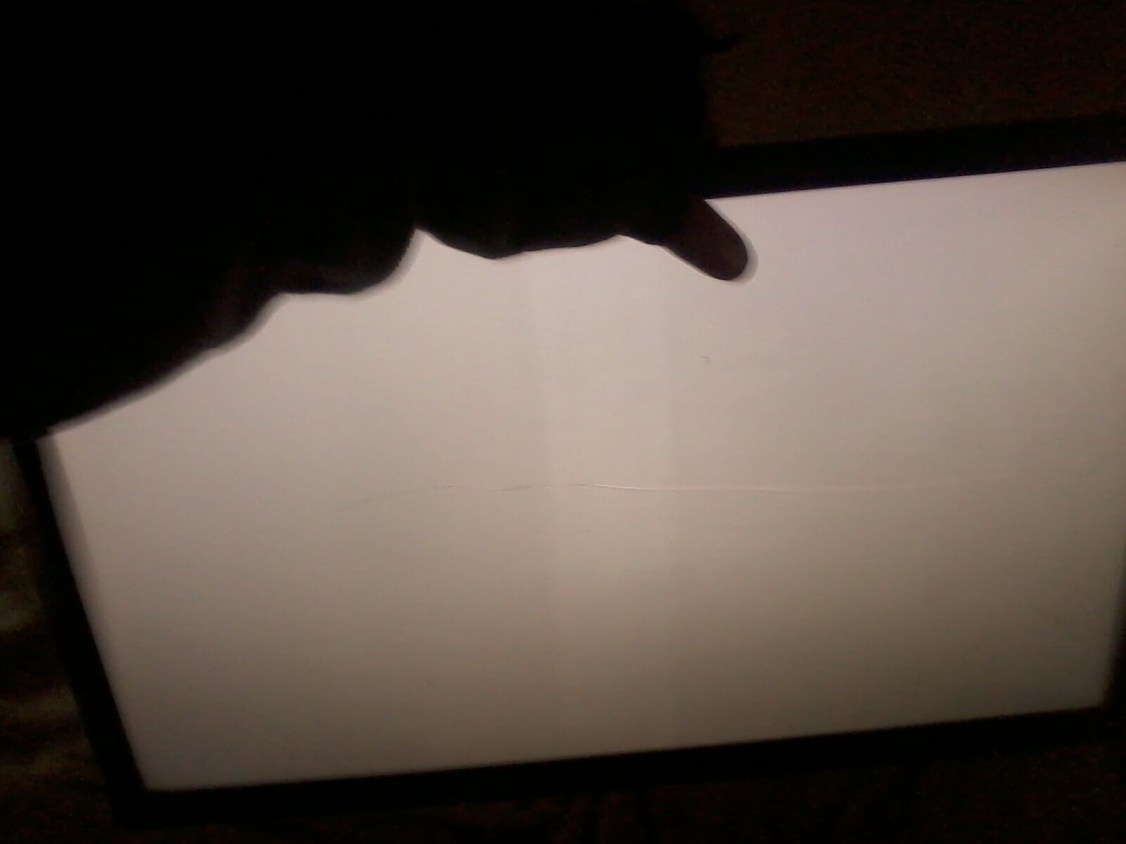

Mennyi idős ez a monitor? Hirtelen vagy fokozatosan lett ilyen? Ezt olvastad már?
"It's a common fault (!) that is plastered all over Amazon reviews. You should've read them before purchasing this monitor."
Nekem úgy tűnik, mintha a diffúzor elkezdene leválni a panel hátoldaláról. -

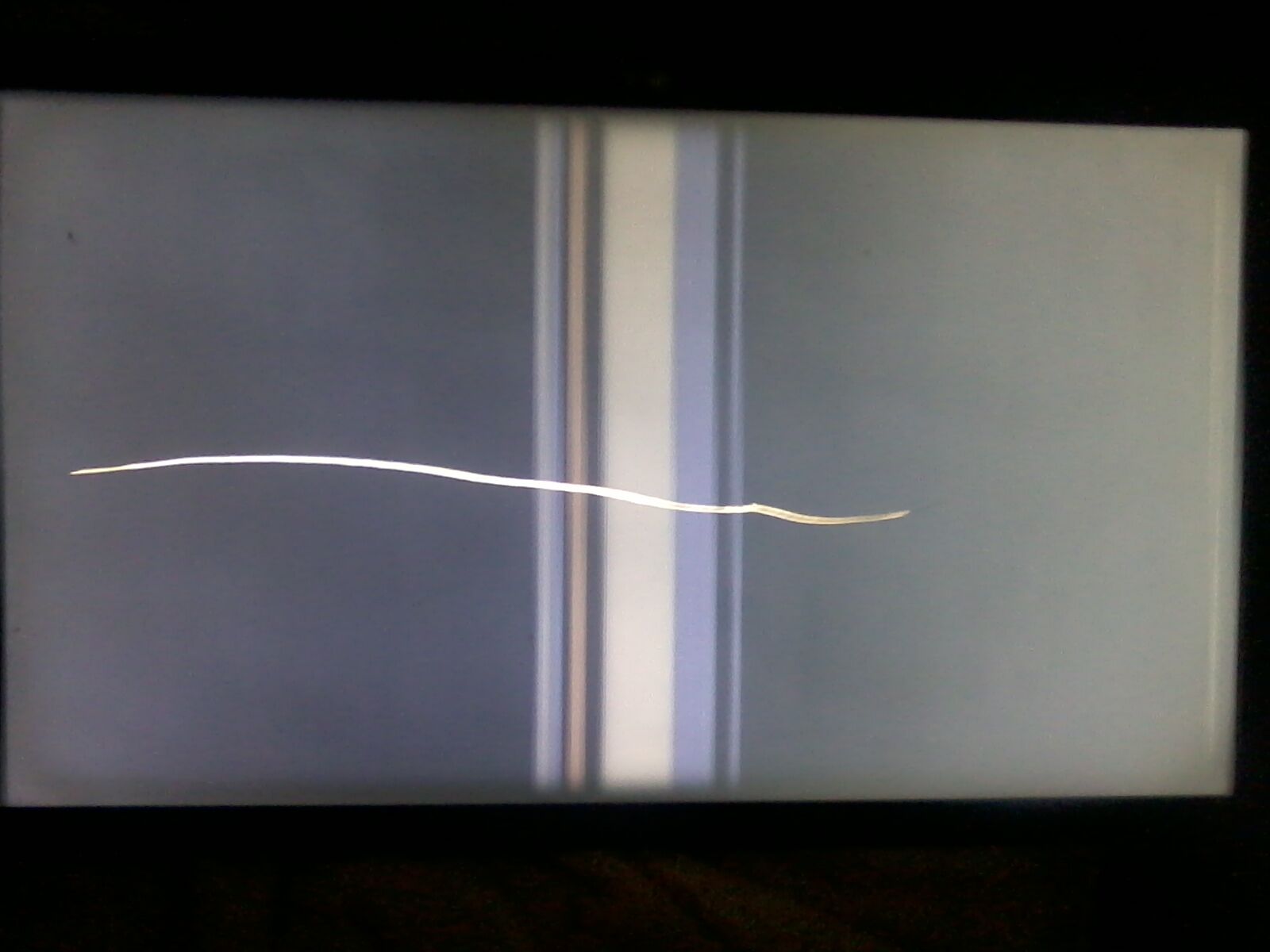

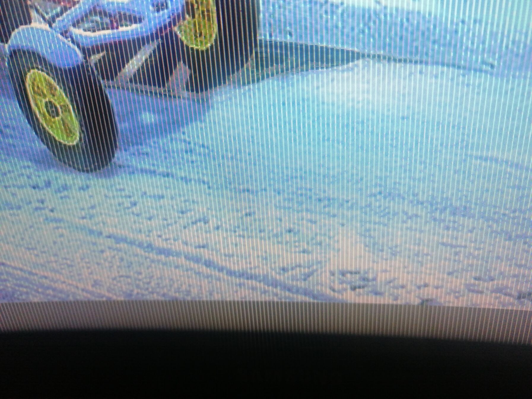

A monitorom régóta azt csinálta, hogy hidegen csíkoz, majd 1-2-3 perc után elmúlik, ha rebootolok, már nem olyan.
1 hónapig pihent mert nem voltam, és most az egész képernyő csíkos lett nem csak alsó része mint eddig, és el sem akart múlni. Amit észrevettem, hogy amint 120 hzre tettem, vagy alacsonyabbra, a probléma megszűnt. 144re visszatérve is oké volt, de reboot után már megint rossz.
Korábban volt sok feltételezés, de kábelt cseréltem, valamint CPU, ram, táp, és GPU is cserélve lett novemberben.
Elméletileg maradt az alaplap, de ettől kezdve gondolom ez kb a monitor lehet csak.
A monitor egy AOC AG322qcx, 144 hzes VA monitor ami kb 4+ évig működött. A hibát kisebb mértékben de kb 1 éve csinálja alkalomadtán (kép alsó harmada-negyede random mintával csíkos grafikus felületen, szöveges biosban nem, és elmúlik pár perc várakozás és reboot után), most úgy tűnik rosszabbodott.
Van ötlet, hogy ilyet milyen komponens csinálhat - már hogy esetleg javítható lehet még vagy sem? (amennyiben ez a hibajelenségből megmondható ha valakinek van tapasztalata ezen a téren).Próbálok képet linkelni.

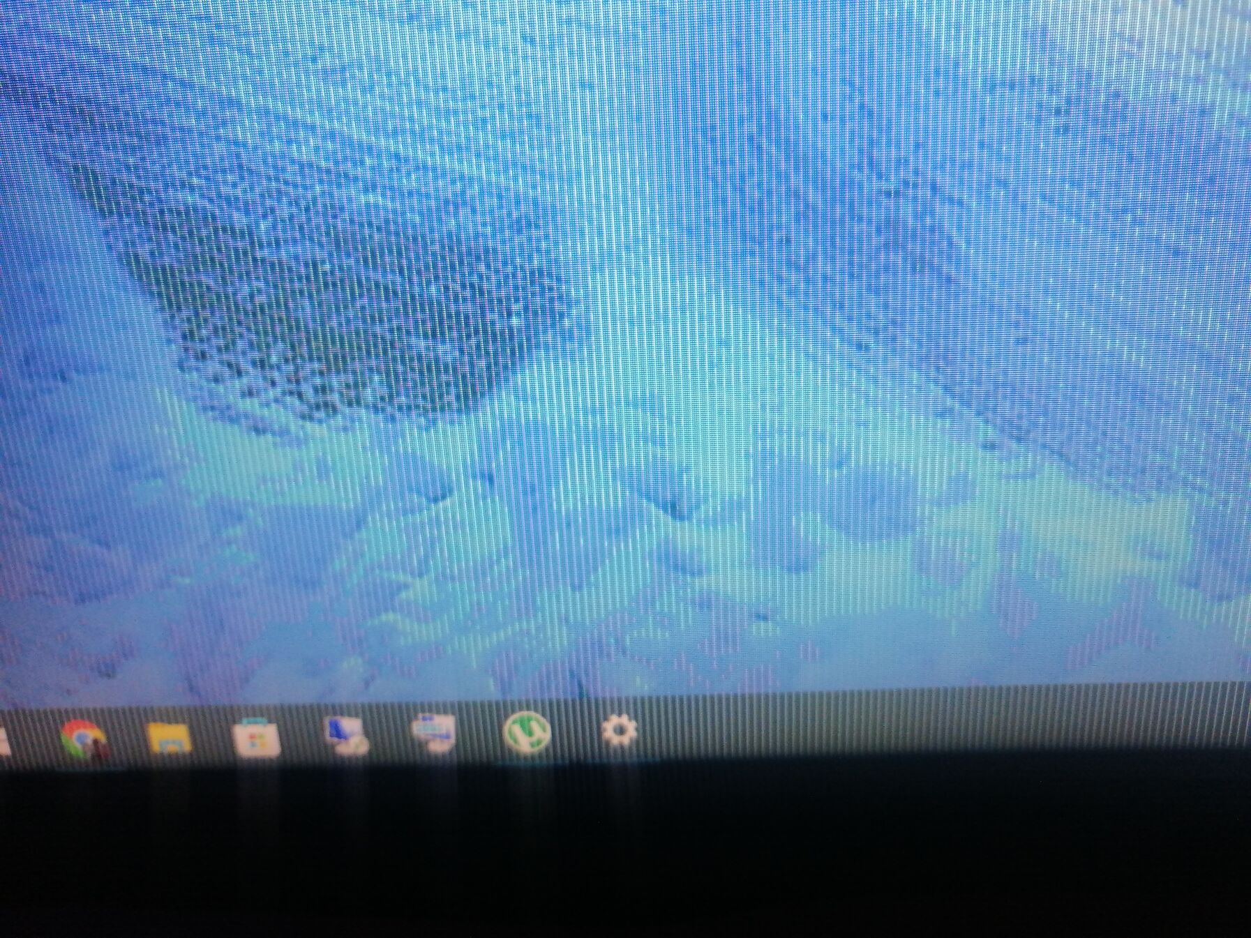

Bocsi off topik. Most vettem egy Samsung Odyseyy G9 monitort. Az a problémám, hogy fehér hátteren, a monitor alsó és felső harmada mintha koszos fehér lenne, csak a középső harmada tiszta fehér. HDMI kábellel van összekötve. Mi lehet a probléma? Előre is köszi a válaszokat!

Olyan, mintha szalagkábel-sérülése lenne pl. szállításkor durván leejtették volna...
Nyomkodd végig erősen bekapcsolt állapotban a képernyő körül a kávát alul-felül centiről centire, hogy változik-e.(leginkább a samsung felirat körül) -

Igen teljesen új, mi bontottuk ki még a káván a fólia.
Gyári és saját kábellel is próbáltam. 3 pc-n és egy laptopon is.
60 hz is ilyen. -
eladohardver
jozsef_pecs
#24106
Das ist brand new?
ezt Gyári kábelekkel csinálja?
60 HZ-en is ez megy? -

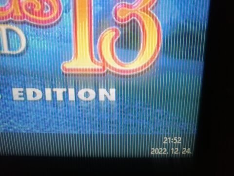

Kellemes Karácsonyi ünnepeket mindenkinek!
Segítséget szeretnék kérni.
Fiamnak hozott a Jézuska egy Samsung Odyssey G5 S32AG550EU monitort.
Sajnos nem felhőtlen az öröm, ugyanis csíkos képet ad. Próbáltuk hdmi, és display porton is. A monitor saját menüje tökéletes de barmilyen számítógépre vagy laptopra kötjük olyan képet as mint amit próbáltam lefényképezni.
Lehet hogy gyári hibas? Van valakinek tapasztalata ilyennel?

ricsi779

Sziasztok.
Az lenne a gond,h van egy AOC 27g2u monitorom és nem szép a kép. Ezt ugy értem, h nincsenek élek és a szinek is olyan semilyenek. Böngészés közben ha mozgó reklám felület van akkor olyan szemcsés a kép. Játék közben is nem olyan szép a látvány. Na de itt jön a csavar. Sapphire rx6700 xt nitro+ kártyára van csatlakoztatva a kijelző, win 11 telepítése után szép a kép, de ha feltelepítem a radeon drive-ot már nem. Display port 1.2-es kábellel van össze kötve, és nem olcsó fajtával. AMD szoftverben próbáltam állítani a képpont formátumot,de nem segített.
Mi lehet a gond? Tapasztalta már más is ezt a jelenséget?
