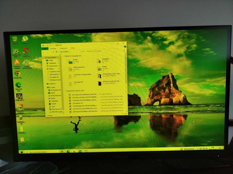

Pár perce böngészés közben egyszer csak elsötétült egy AOC 27 G2U monitor. A visszajelző led nem világít, próbáltam másik hálózati konnektorba bedugni, de ott sem történik semmi. Gondolom a tápban szállt el valami, de javítsatok ki ha tévedek.
Van valami módszer amivel megbontás nélkül be lehet határolni a hibát?

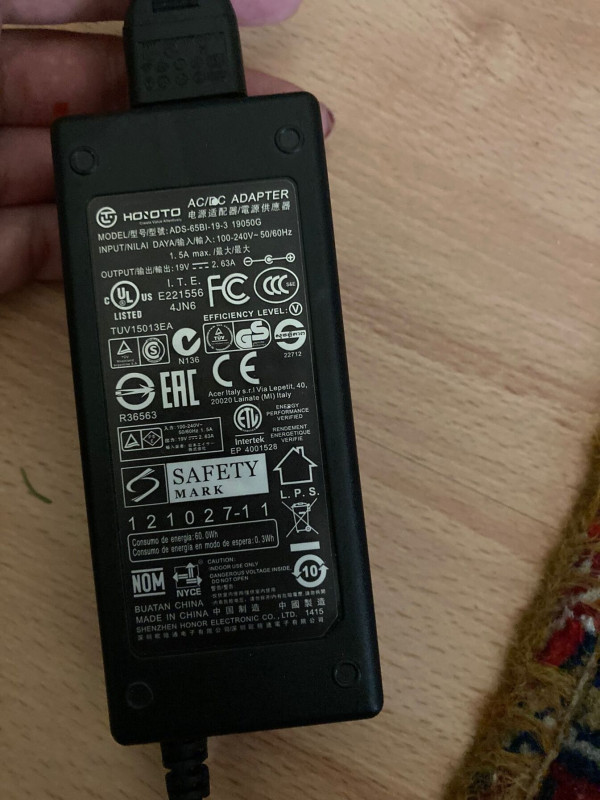

Hali! Tudnátok valamilyen, itthon beszerezhető PSU-t ajánlani Acer G257HU monitorhoz? 8 éves már, nagyon forró a gyári PSU.

Belső tápos, külön lapon van a tápegysége szerencsére, így könnyen cserélhető is lenne, 10.000 forintért láttam hozzá működő bontottat egy elektronikával foglalkozó oldalon, ennyit talán megérne rápróbálni a cserére. Mégiscsak jobb mint venni egy másik TV-t több tízezerért, mert amúgy semmi baja az ég világon ezt leszámítva

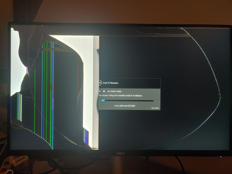

Van egy Dell P2721Q monitorom, ha elmegy az áram / áramszünet van, utána nem lehet visszakapcsolni a monitort, csak ha kihúzom az áramból és várok vele egy 15-30 percet.
Ha utána visszadugom akkor már általában bekapcsol, és onnan kezdve tökéletesen működik, akár hónapokon át, ha nincs áramszünet.
Valaki látott már ilyet?

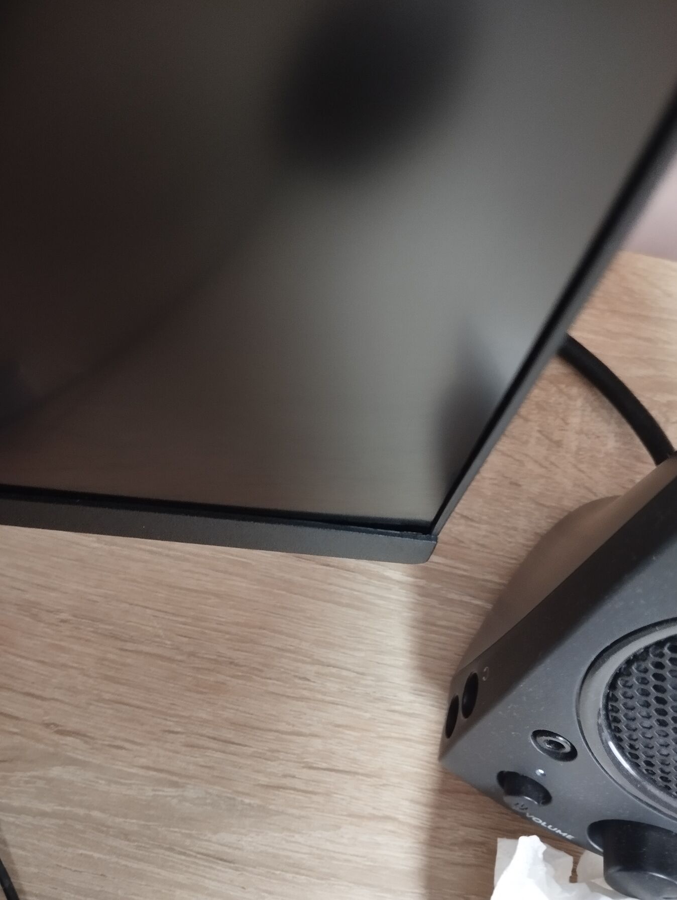

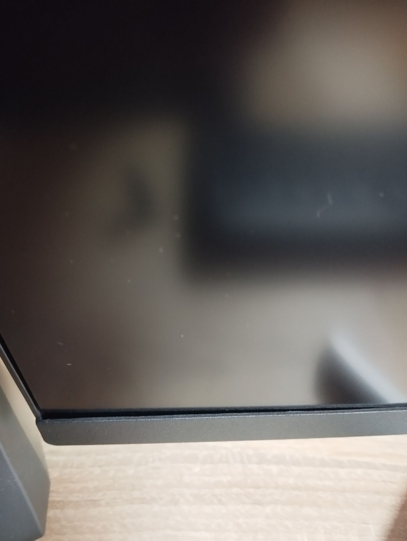

Pls segítsetek, aki esetleg illetékes a témában. Tegnap átvettem egy az eMAG-rol rendelt LG 32UN650P-W típusú monitort.
S kèpminősègileg hibátlan, de a kijelző alján a káva műanyag borítás bal és jobb oldalt furán eláll a kijelzőtől. Szerintetek az összes ilyen vagy csak én fogtam ki egy ragasztás hibásat?
Most mèg 3-14 napban vissza tudom küldeni, csak nem vagyok biztos hogy egy cserével nem járok így avagy kifogok egy pixel hibásat.
Szemből nem latszik a deformálódás. -

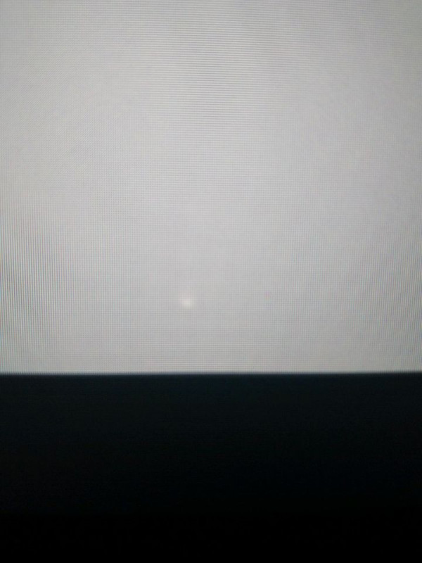

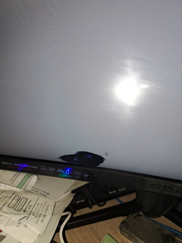

Ma reggel bekapcsolt állapotban elsőre egy kisebb szabályos kör, majd egy ilyen szépen elterülő folt fogadott:
Nem érte semmi fizikai hatás, nem lett odacsapva semmi. Lát valaki arra reális esélyt, hogy garanciális ez vagy vehetek másikat?
Amúgy ad képet, tehát nem ettől fehér, csak a láthatóság miatt állítottam így. -

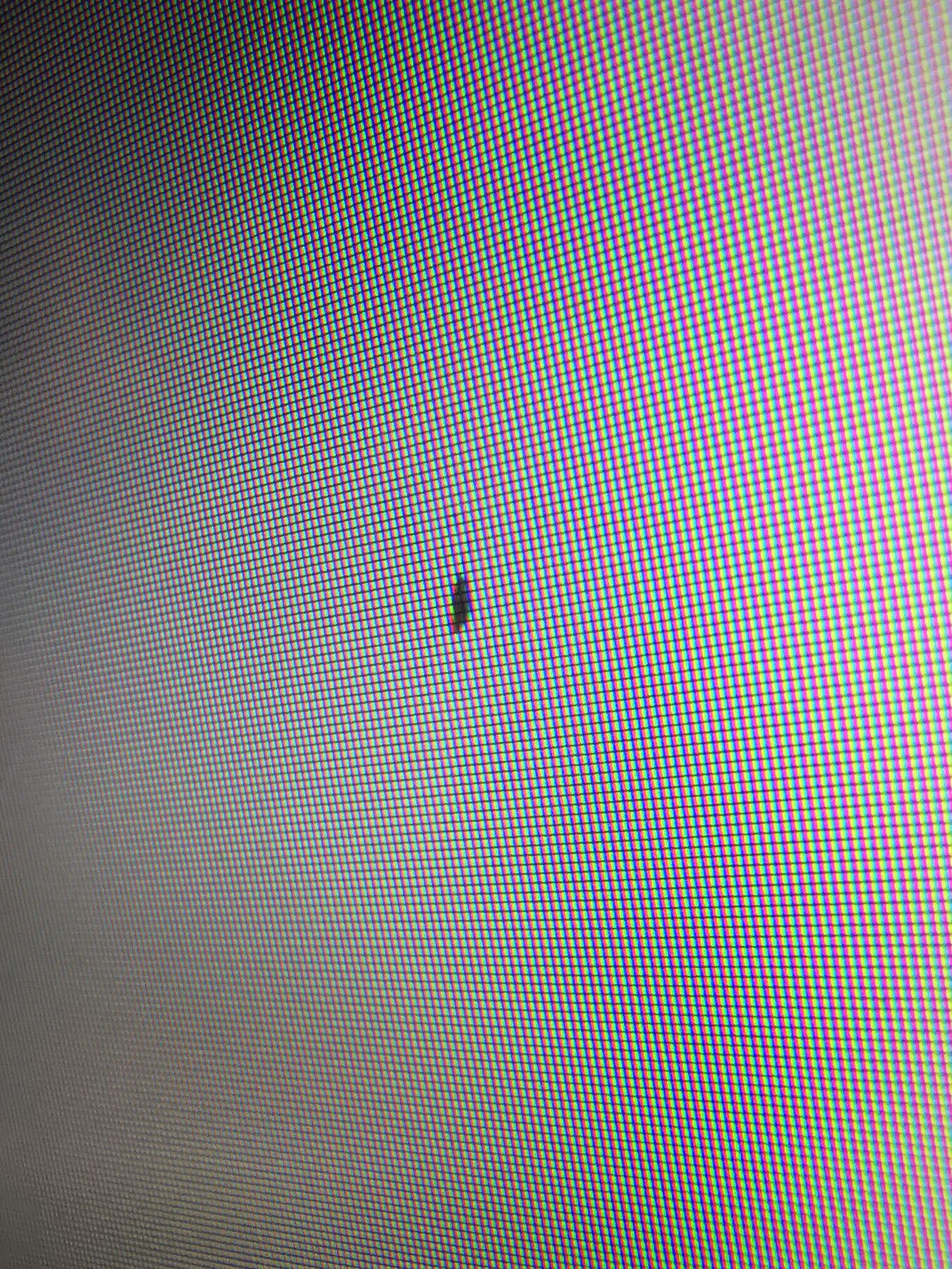

Ez valami rovar vagy kosz ami az LCD és a háttérvilágítás diffúzora közé került.
Javítható (vagyis tisztítható), legtöbb monitornál ha szétszeded és leveszed a panelt körbefogó keretet, az LCD panelt fel lehet emelni, légszürös körtepumpával (ami optikák tisztításához jó) ki lehet fújni. Tiszta környezet kell hozzá, hogy a szétszedéssel ne vigyél be több szöszt vagy port, mert minden ilyesmi látszani fog. -

alig használt monitorom megmakkant. elvileg csak állt hónapokig egy komódon félrerakva, de elképzelhető, hogy eldőlt/leesett, csak nem emlékszem (vagy nem én voltam, és nem tudok róla)
láttok bármi esélyt, hogy ez nem törés?
igazából még garanciális, de arra, hogy eltörtem, nem cserélik ki. -

Pár napja vásároltam egy új monitort LG 27gr83q-b-t.Olyan észrevételem van, hogy az alsó része a monitornak sötétebb minimálisan és hiába állítok bármit nem változik.
A betekintéstől független ez a dolog.
Alapvetően nem foglalkoztatna csak a tudat b..a a csőrőm.
Nekem új most ez az IPS PC-hez mert eddig csak TN-paneles monitorjaim voltak.Ez általános dolog IPS-nél vagy valami hiba?
Köszike a válaszokat előre is.

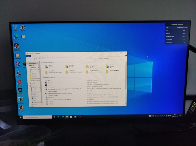

Előfordulhat, hogy nem ez a legmegfelelőbb fórum de remélem tudtok segíteni.
Van két számítógépem és az egyiknél a monitor képe sárgászöld lett.
A másik gépet rákötve minden rendben. (gyanítom nem a monitor rossz.)
A hibás képet adó számítógép egy i3 3240t és nincs külön GPU, az integrált videóvezérlőt használom.
Lehetséges, hogy a tápegység 90w, ami olyan mint a laptoppoknál, az ment tönkre?
Sajnos egy törpenyúl a monitor előtti kábelrészt megrágta a hiba előtti nap.
Rossz gép képe:
Jó gép képe:
Előre is köszönöm a segítséget! -

Sziasztok, gondoltam megosztom ezt a nagyon ritka hibajelenséget, hátha valaki látott már ilyet és van ötlete mitől lehet.
Egy HP Omen 17 colos 4k-s kijelző a következő képen látható hibákat kezdte produkálni:
1. Piros foltok (csak teljesen fekete háttéren látszódnak és ha a folt felett enyhén ojjal nyomást gyakorlok a kijelzőre akkor eltűnik)
[kép]2. Bal fentről világos törésnek tűnő hiba. (Sötét háttéren nem látszik, csak ha világosabb kép kezd el megjelenni, és halványodik a képernyő közepe felé menet.)
A képernyőt szétszedtem, kivettem. A hátulján nem fut semmi, nem nyomja semmi, nem feszül, nincs fizikai sérülés az elején sem mikroszkóp alatt sem látszik semmi több szögből nézve sem.
[kép] -
