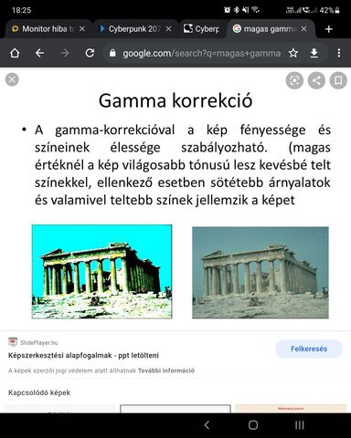

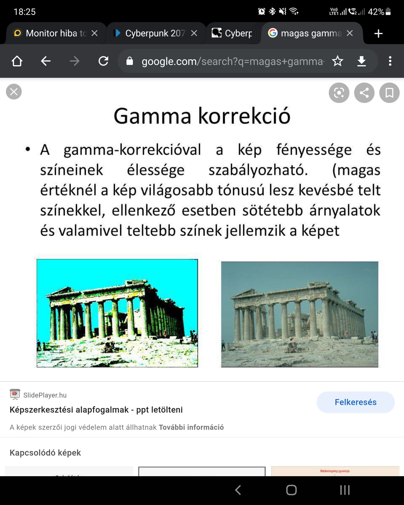

Talán a jobb oldali kép ami hasonlít a jelenségre amivel nem tudok mit kezdeni, ha lejjebb veszem a gammat akkor meg a bal oldali kép fogad...

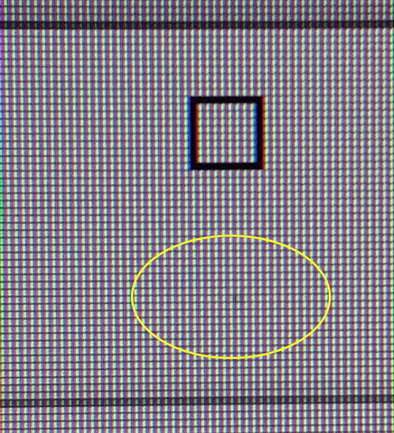

Lenne egy kisebb (?) problémám. Egy ~két hónapos AOC 24G2U/BK típusú monitorról lenne szó, aminek a jobb felső sarka tájékán észrevettem egy pöttyöt, fogalmam sincs mikor és hogyan került oda, viszont tegnap fedeztem fel. Mivel megpróbáltam lepucolni, és többféle tisztítószerrel való próbálkozás ellenére sem lehet eltávolítani, meglátásom szerint ez az üveglap mögött van, amit meg ugye nem igazán lehet eltávolítani garancia vesztés nélkül. Kérdésem hogy mit lehetne ezzel kezdeni? Próbáltam róla egy képet készíteni, a sárga karikában látszik a folt, így felnagyítva nem is annyira feltűnő, viszont távolabbról mióta felfedeztem mindig észreveszem, mert egy pixelnyi méretű sötétebb pöttynek látszik, főleg világosabb színű háttérnél feltűnő. Az viszont szerintem egyértelmű hogy nem pixelhiba, mert kinagyítva a képet látszik hogy működik ott minden pixel, valószínűleg a gyártás során kerülhetett oda valami szennyeződés, vagy passzolom...
Lehet ilyen miatt garanciáztatni, vagy egyszerűbb ha belenyugszom és próbálom nem észrevenni folyton?

Ne a gammát tekergesd, hanem a színhőmérsékletet állítsd melegebb irányba (6500K). Ha ez sem oldja meg, az RGB komponensekkel lehet esetleg kompenzálni a menüből. -

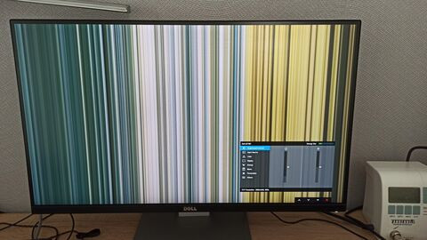

Beszereztem egy Dell P2419HC monitort, hogy ne kelljen külön töltőt és HDMI kábelt is használni otthon.
A dolog félig működik is, a kép kimegy a Type-C-n, de a notebook (Thinkpad T480s) nem tölt.
A monitor elméletileg 65W-ot tud, ami megegyezik az noti erősebb töltőjével, de van hozzá egy 45W-s töltőm is és az is szépen tölti, szóval elégnek kéne lennie a teljesítménynek, még ha nem is hozná a gyári szintet.
Gyárilag adták a Type-C kábelt a monitor mellé és kifejezetten azzal reklámozták, hogy ez majd tölti is a notebook-ot.
Munkahelyen Lenovo ThinkVision monitor van Type-C csatlakozóval és gond nélkül tölti.Előjött valakinek hasonló dolog?
Ez ilyen és nyugodjak bele, vagy hibás lehet a monitor/kábel, amit kaptam? -

Kígyó
Kígyó
Hali!
Monitor vásárlását tervezem, találtam is egyet, a cég kb 10%-kal olcsóbban adja mint a többi. 10E Huf-ért árul hozzá pixelgarit 10 napra, ami úgy működik h 6E Huf-ért visszaküldöm, és megint 6E Huf-ért kiküldik az újat. Azt most nem fejtem ki mennyire tartom undorítónak, hogy ők küldenek hibás terméket, és nekem kell 22E-et fizetnem h cseréljék ki. Mármint feltételesen.
Amit nem értek az az, hogy ennek a 10 napos pixelgaranciának mi értelme van, mikor 14 napig visszaküldhetem indok nélkül, ha jól tudom, miután netes vásárlás. Ötlet?
Van olyan cég ami simán pixelgaranciát vállal? -

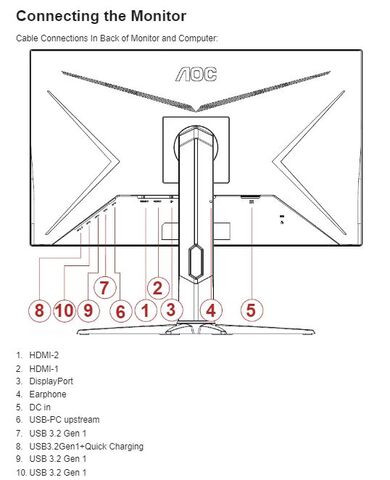

szuwise
helló
AOC Q27G2U monitorom van
kédésem: hogyan tudom kiélvezni a monitor nyújtotta 4 db usb-t??
szu -
