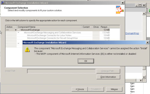

Bocsesz, annyi volt a probléma, hogy azon a szerveren ahova Exchange-et akartam telepíteni Local Admin-al voltam bejelentkezve, nem pedig Domain Admin-al.
Viszont akkor egy másik kérdés, telepítés után hogy tudom elérni az exchange-et? Egy pár helyen írták ezt a parancsot: Get-EcpVirtualDirectory, de se PS-nek se CMD-nek nem tetszett.
